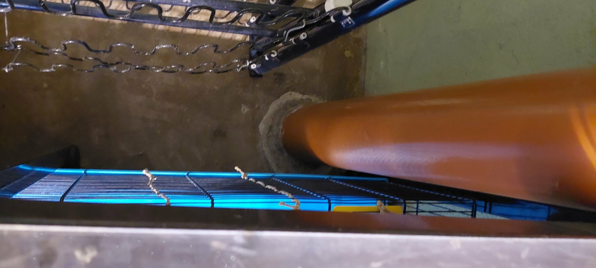

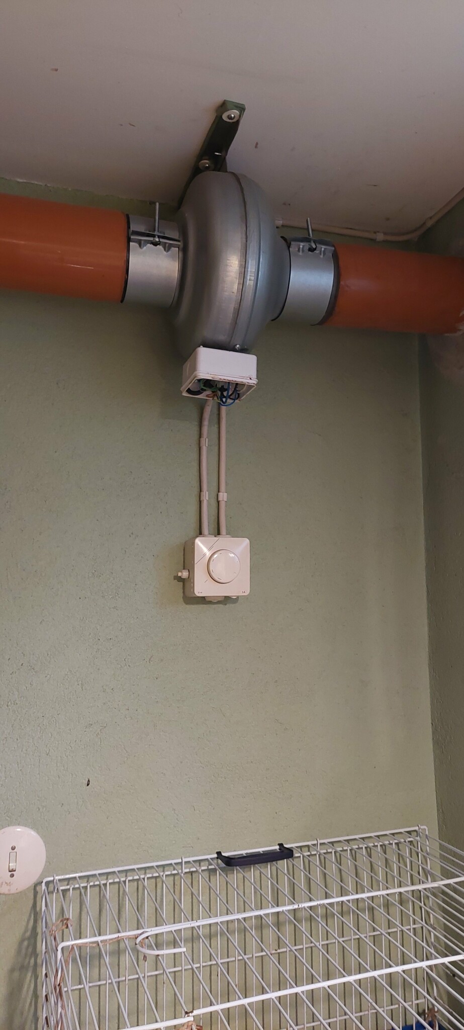

Jag har mätt mitt radon (år 2019) och fått värdet 1340Bq i gillestugan (souterräng) och 1320Bq i vardagsrummet 1/2 tr upp från markplan. Det finns en radonfläkt inkopplad som går dygnet och året runt.
Trots radonfläkten så (om jag förstått det rätt) är mina värden är 1140 resp 1120Bq över gränsvärdet. Gränsvärdet uppges till 200Bq.
Det verkar ju livsfarligt! Vad kan man gör som inte kostar skjortan?

Kan du kolla så att fläkten är rättkopplad? Det låter ju som att du har en fläkt som snarare drar in radon i huset från marken. Har ni ändrat något med fönster eller ventilation?
Jag har sett ett liknande fall där någon skulle fixa sin radonnivå på 400 Bq/m3 genom en fläkt, och lyckades skapa ett undertryck och därigenom dra in ännu mer radon (flera tusen Bq/m3) istället med sin "fix".

Åtgärder för bästa resultat är väl :
1. Kolla ALLA genomföringar i väggar och golv "under marknivå" t.ex. vatten, värme, avlopp, golvbrunnar, el och fiber.
2. "Sniffa" med radoninstrument även i golvspringor.
3. Se till att det finns bra tilluft i rummen.
4. Ordna undertryck m.h.a. radonfläkt under huset.

Själva fläkten sitter på väggen vid utblåset. Insuget sitter i cementgolvet (torkrummet).plåtrickard skrev:
