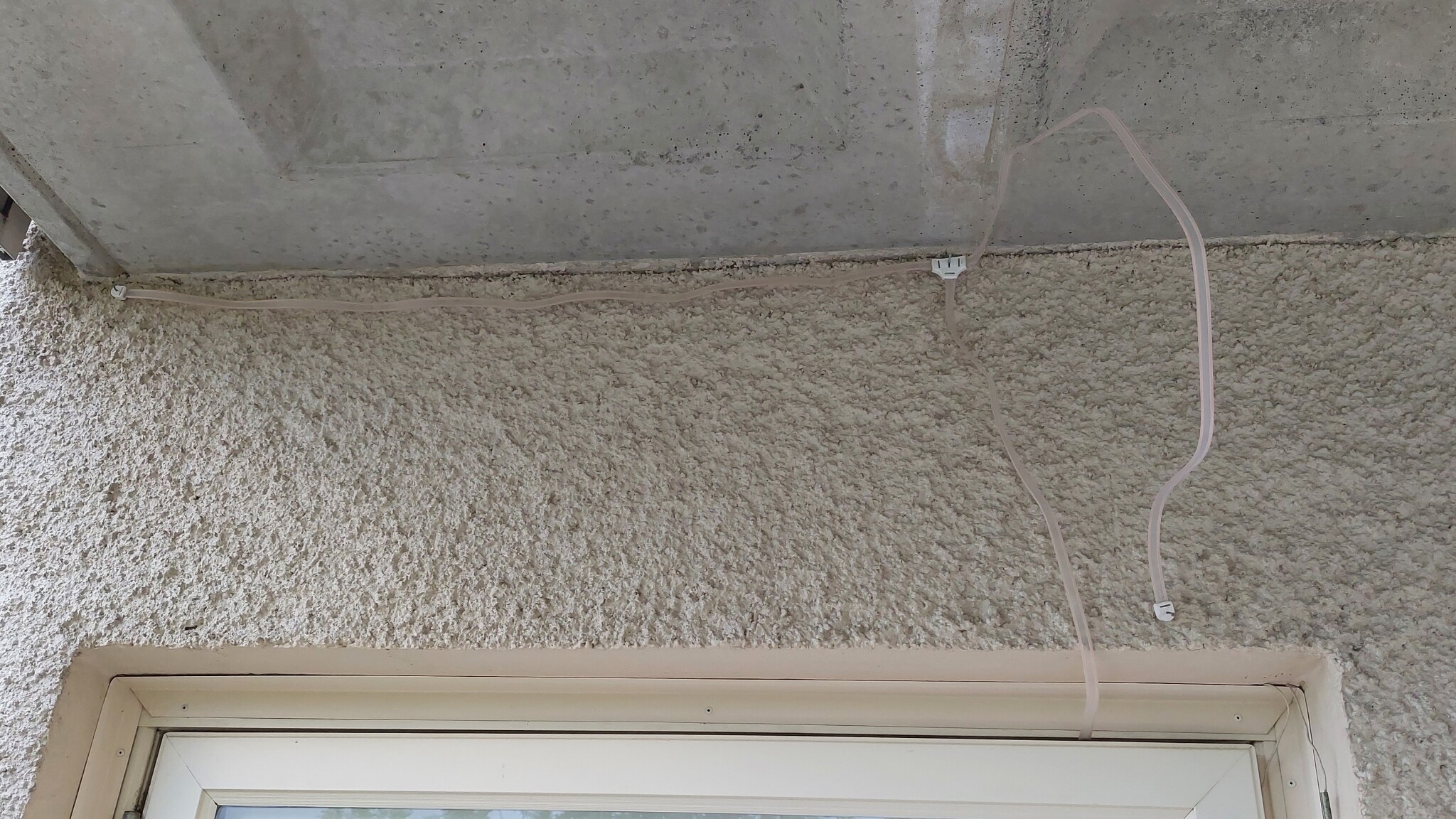

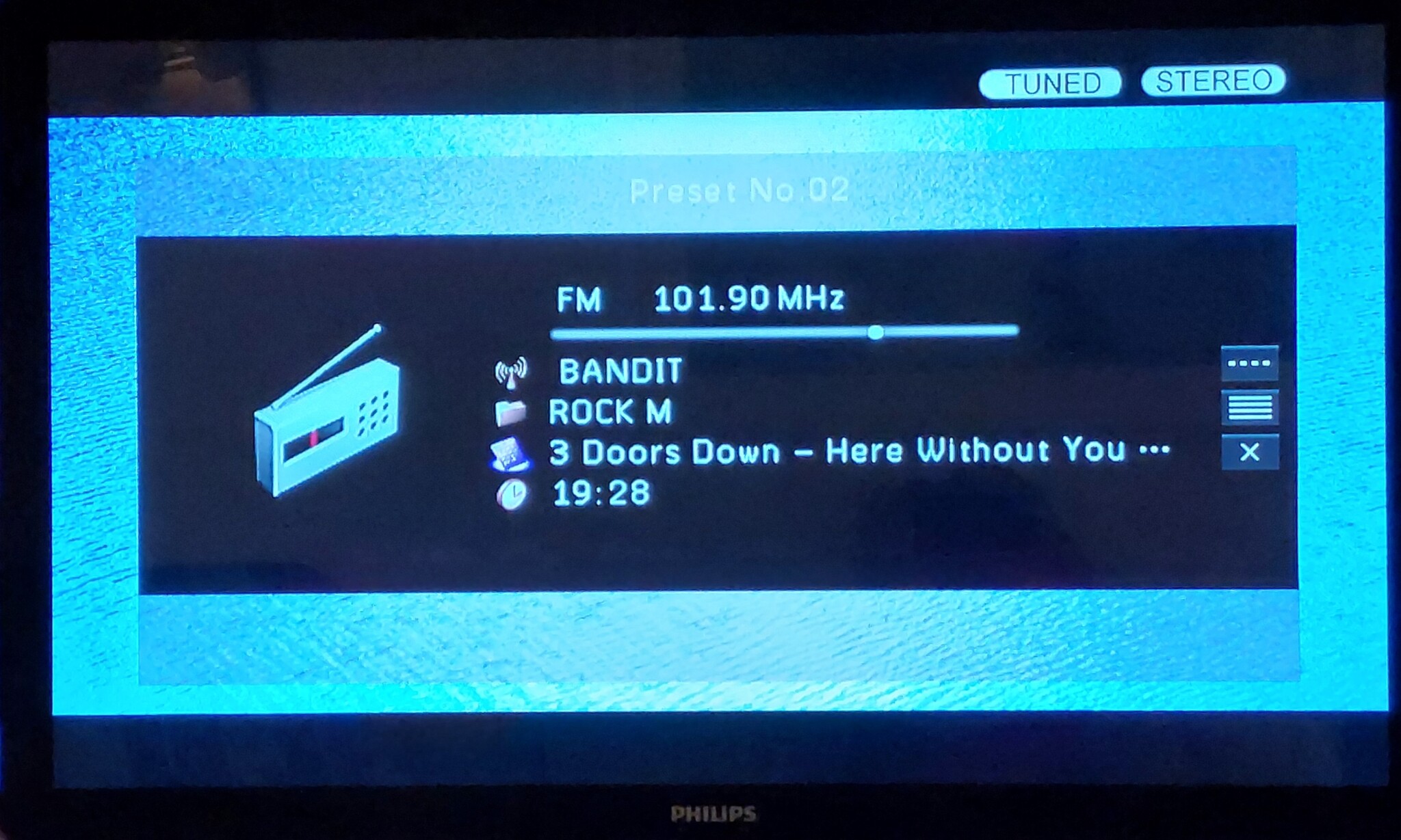

Jag kom på att jag har internetradio i receivern. Tyvärr hade gratistjänsten Yamaha en gång valde numera blivit en betaltjänst. Men jag betalade några kronor och sedan kom det igång. Fortfarande lite bökigare än jag ville ha det, så jag provade igen med extern antenn på väggen. Helt omöjligt att få vettig signal.
Tills jag spikade upp den utomhus med en snygg ögla på ena benet!
Då började FM funka, tom i stereo och RDS, äntligen!

Lösningen var en FM-antenn som monterades utomhus över balkongdörren med en liten tjusig böj på ena halvan.kisumisu skrev:

Tydligen dämpar väggarna väldigt mycket.
