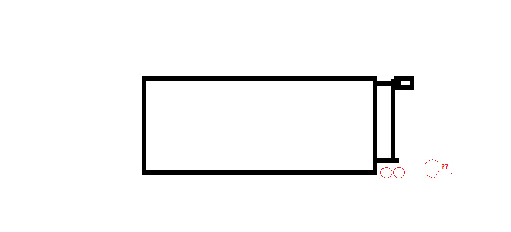

Renoverar hallen och ska sätta in ett nytt element. har dragit fram två pex-rir som jag tänkte ta upp ur golvet. men pga diverse hinder hade det varit smidigare att låta dom gå ur väggen. Hittar inget om detta, alla verkar vilja gå ur golv.
Antar att det inte är några konstigheter men hur ska jag räkna ut måttet höjd över golv?
Behöver ju någon 90gradare mellan pexen radiatorn så kan nån säga något bra mått i mm från radiatorns underkant till cc på utstickande rör.
Det är väl beroende på hur högt över golvet du vill ha radiatorn. Börja med att fixa böjarna. Det är ju oftast inte rörgänga på radiatorerna utan M22? om jag mins rätt så det gäller att hitta rätt del.
När väl böjen är framme kan du montera den på radiatorn och måtta in var du vill ha rören.
OK men jag sätter alltså ingen 90 gradskoppling av på radiatorkopplingen som ja kör in pexen i?
menar du att ja ska kapa till och bocka två egna 90gradare ? hur kopplar jag i så fall dessa på ett snyggt sätt till pexen ur väggen?

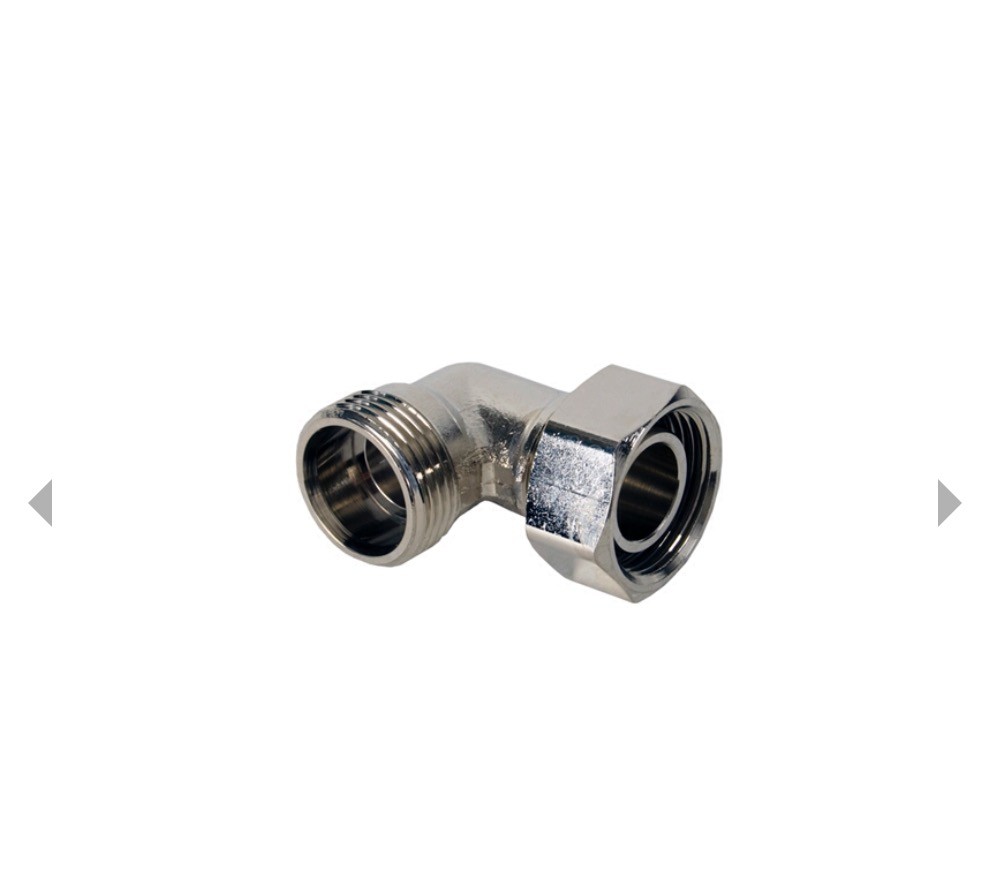

M22 Kort radiatorvinkel.
Hittar inte rsk-nr nu men ska försöka få fram den, vad har du för märke på pex-slangen?
Om du kommer ut med rören som bilden visar så bygger denna vinkeln med radiatorröret 20 mm, så om du bockar ut rören 130 mm c/c från golvet hamnar radiator då 150 mm underkant från golvet.

Det är samma stigning som på radiatorkopplet
Du tar mutter och klämring från kopplet och sätter på pex med stödhylsa.
Lekande muttern på vinkeln drar du på radiatorkopplet
