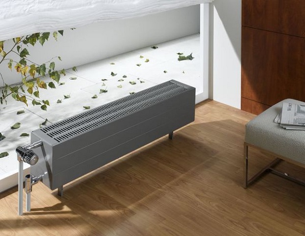

I vår 70-talsvilla planerar vi att byta ut en del fönster.
De gamla fönstren (2 glas original), med bröstning ca 50cm ersätts med nya 210cm höga som sträcker sig ned till golv.
Partiet är ca 7m, med 4st fönster samt en fönsterdörr,
I dagsläget sitter vanliga vattenradiatorer under bröstningen.
Med de nya fönstren på plats behöver vi ersätta de gamla radiatorerna med ny lösning.
Vi ser tre alternativ:
1. Golvvärme
2. infälld golv konvektor
3. "Snyggare" radiatorer framför fönstren
1. ger stor påverkan på retsten av rummet och det vill vi helst undvika, på hela ytan.
Skulle man kunna köra golvvärme bara 1m, eller så, in i rummet från fönstret? eller är det bara meningslöst?
2. Har någon erfarenhet av infälld golvkonvektor, kan det vara ett bra alternativ?
3. Finns det "snygga" radiatorer?

Tack för era synpunkter!
Förmodligen kan vi få plats med golvkonvektorer i golven. Håller med Krilleman om att det är snyggaste lösningen.
Inte fel att behålla bröstningen men ännu bättre med glas hela vägen ned
Finns det någon med erfarenhet av installation och funktion av infälld golvkonvektor?
Är det någon större skillnad mot vanliga radiatorer, förutom att de verkar vara lite dyrare.
Ett bra alternativ?

LITE dyrare?A an9ers skrev:
Dammsamlare.
Ingen plats för blomkrukor.
Förbaskat opraktisk.
Tillfällig modenyck.
Som du ser tycker jag att du vill betala mer, för att få det sämre.
Men men. Blir du nöjd, är allt fröjd!
Staffan
Vi har ett likadant fönsterparti som ts och installerade 2 golvkonvektorer när vi bytte golv i höstas. Planen är att byta fönstren till ett skjutparti ut mot altanen.
Hittills är vi jättenöjda. Det bli varm och skönt och jag upplever inte att de samlar damm. Vi har dock kvar två vanliga element i rummet under de andra fönstren eftersom rummet är stort.
Det enda som är knepigt är det här med blommorna.

@Mathildatiger, roligt att höra att ni är nöjda! Får man fråga vilken produkt ni har samt längd och bredd på fönsterparti? Sträcker sig konvektorlängden hela fönsterbredden?
Vi kommer också att ha 4st vanlig vattenradiatorer vid övriga fönster i rummet så flera värmekällor finns.
Blommor tänkte vi ställa i krukor på golvet och i blombänkar som vi önskar.
Angående damm så måste några av er ha hittat någon smart lösning med traditionell radiatorer och fönsterbänkar; våra nuvarande samlar hiskeliga mängder och ser ut som rena industrianläggningen.

Nu minns jag tyvärr inte tillverkaren och jag hittade ingen text i själva konvektorerna. Återkommer om jag hittar produktpappren.A an9ers skrev:
Vi har 6 m fönster och en altandörr på ca 1m.
Konvektorerna börjar efter dörren (vi har alltså inte element framför dörren) och fortsätter en liten bit bortom fönstren in i hörnet. Så de är drygt 3 m långa/st. De är 18 cm breda och vi valde ek-galler till vårt ekgolv i holländskt mönster.
