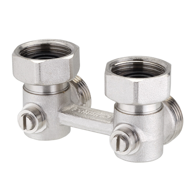

Till Thermopanel så finns det avstängningsventil (både rak & vinkel),
https://www.purmo.com/sv-se/produkt...ningsventiler/h-stycke-med-avstangningar-cc40
Två metallrörkopplingar med gängade anslutningar på vit bakgrund. VVS-fittings för rörinstallationer.
Har man så att radiatorrören kommer uppifrån så måste de ner å vända om man har thermopanel, men med externt koppel så kan man på vissa (alla?) sätta kopplet uppe.
