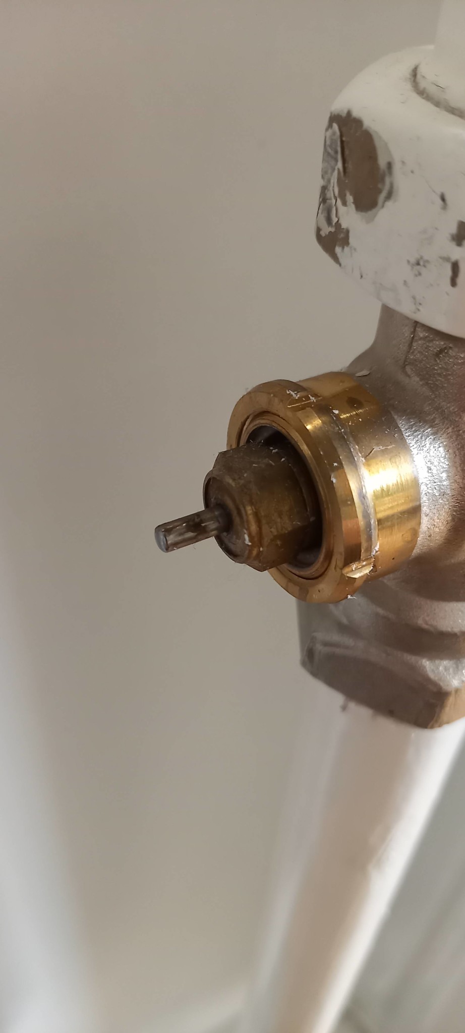

Anden89 #1 Medlem · 13 inlägg 3 sep 2022 11:23 Anden89 Medlem 13 inlägg 3 sep 2022 11:23 #1 Tjo! Undrar kort och gott om någon vet vad jag har för anslutning till mina vattenburna radiatorer? Se bifogad bild.. Tack på förhand! Inloggade ser högupplösta bilder Logga in Skapa konto Gratis och tar endast 30 sekunder #element-radiator #element-värme #radiator #radiatorer
Demmpa #2 Husägare · Kalmar · 26 411 inlägg 3 sep 2022 12:46 Demmpa Husägare Kalmar 26 411 inlägg 3 sep 2022 12:46 #2 Ser ut att vara Danfoss RAV.
Krilleman #3 Husspekulant · D · 18 711 inlägg 3 sep 2022 21:14 Krilleman Husspekulant D 18 711 inlägg 3 sep 2022 21:14 #3 Eller RAVL. 26 eller 34mm "hals"?
Anden89 #4 Medlem · 13 inlägg 3 sep 2022 21:40 Anden89 Medlem 13 inlägg 3 sep 2022 21:40 #4 Krilleman skrev: Eller RAVL. 26 eller 34mm "hals"? Vart mäter jag halsen? Omkrets eller diameter?
Demmpa #5 Husägare · Kalmar · 26 411 inlägg 3 sep 2022 21:52 Demmpa Husägare Kalmar 26 411 inlägg 3 sep 2022 21:52 #5 Diametern.
