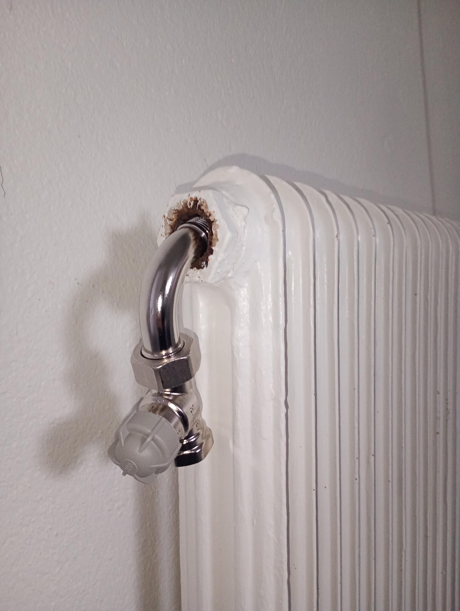

Ska förbereda lite inför vinter i källaren.
Behöver hjälp att hitta en förminskning till min sektions radiator.
Vad finns det för lösningar?
Öppningen är 25 så antar att det är m26
Köpte en böj med g15, hittar ingen större. 🤔
  • En sektionsradiator med en ansluten metallböj och ventil.
Invändig diameter på 25 mm motsvarar DN20 / R20 / G20 / 3/4".
Du behöver en böj som heter G20/M34,

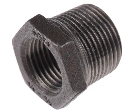

Ska du ha befintliga radiatorventilen och befintliga böjen så är det en bussning du behöver, t.ex,
https://golvvarmebutiken.se/vvs/kopplingar/gangrordelar-massing/metallbussning-utvinv-gg
Krilleman
Eller en bussning 20/15 som är betydligt billigare.
12:- Snudd på gratis!
https://www.rinkabyror.se/artikel/svart-bussning-20x15/
Då kan du behålla delarna du redan köpt.
Täta med lin+locherpasta.
Svart bussning 20x15 mm med gängor, används för röranslutningar i byggprojekt.

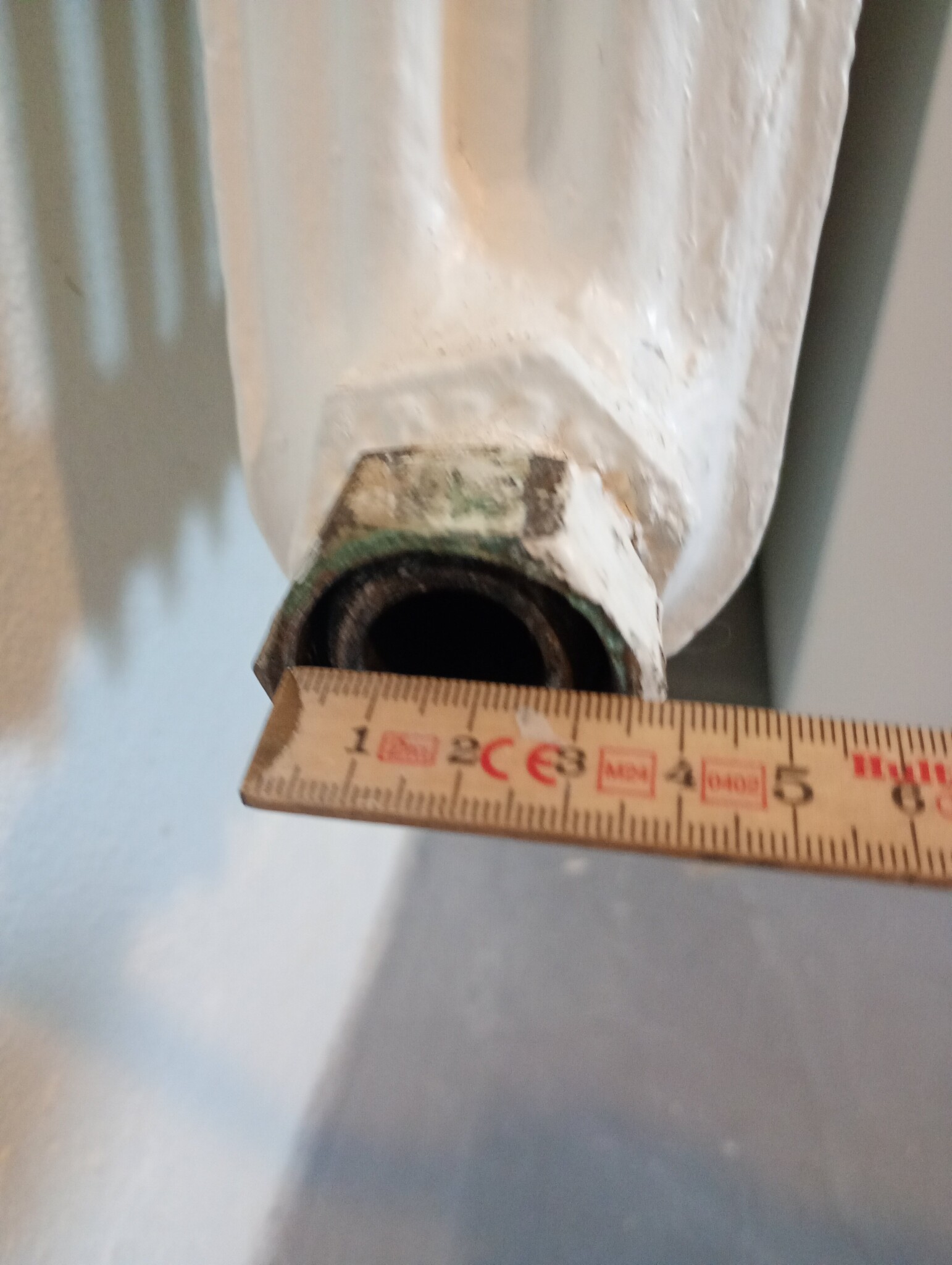

Returen är en extremt stor 34mm invändigt gänga. Borde jag sätta en "avstängning" på den ?
  • Radiatorkoppling med en 34mm invändig gänga mäts med en linjal.

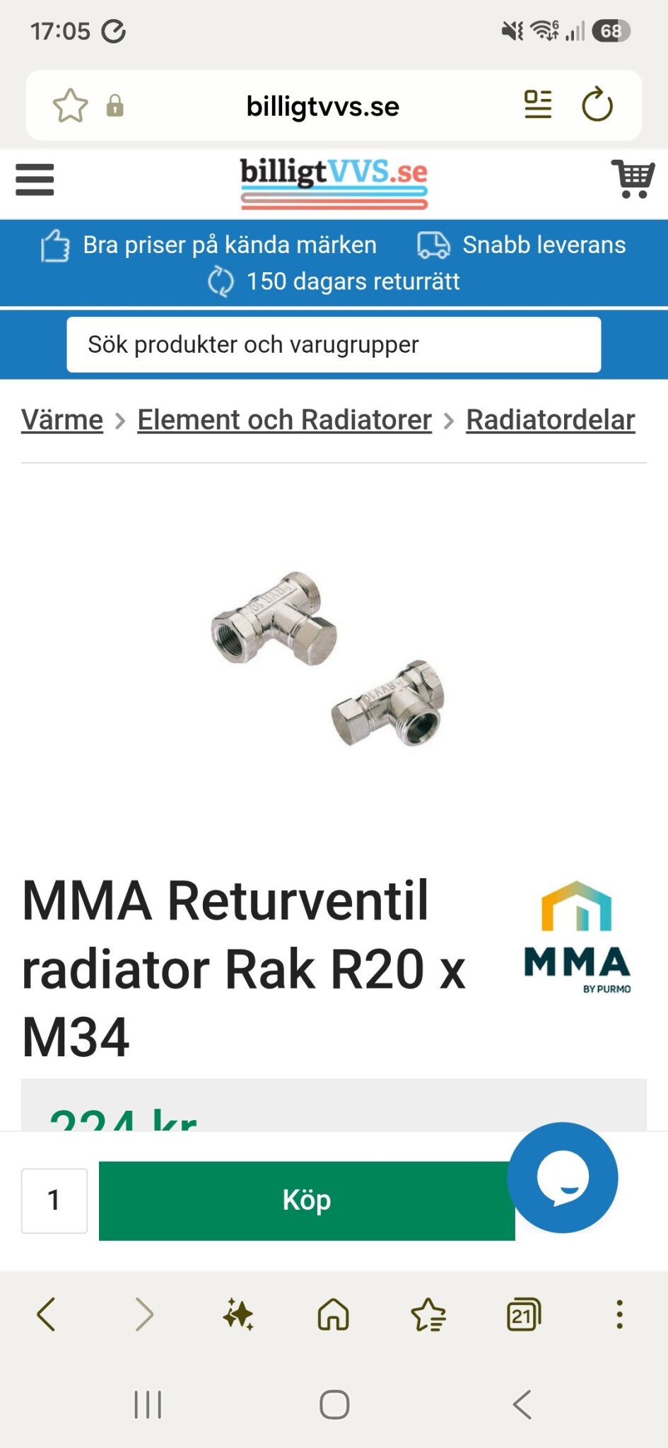

Du ska väl ha en sån här.
1" DN25 är utvändigt 33,7mm så det är nog en sån du söker.
Får du svar av Krilleman så gå efter hans svar för han kan sånt här medans jag bara är hobby vvs:are😊
  • MMA returventil för radiator, rak R20 x M34, från billigtvvs.se, pris 224 kr.
Det är lämpligt att ha en returventil till alla radiatorer, på så sätt så kan man (tillfälligt) ta bort en radiator utan att behöva tömma "hela" värmesystemet.
Vilken grovlek har rören som radiatorn ska anslutas till?
Det blir snyggast att ha eventuella bussningar mot radiatorn istället för att ha de mellan rören och ventilerna.

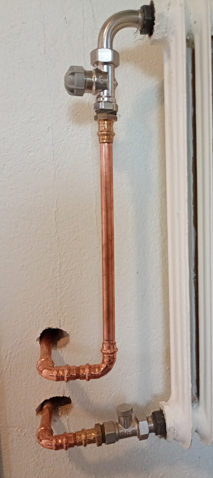

Vet inte om jag lyckas få av det som sitter i radiatorn, rostat fast antagligen.
Tänkte köra presskopplingar till rören i taket på andra sidan som är 22.
Resultat ! Helt okej för min källare ! Tack för hjälpen samtliga! Nylagda kopparrör och ventiler installerade i källarvägg.
