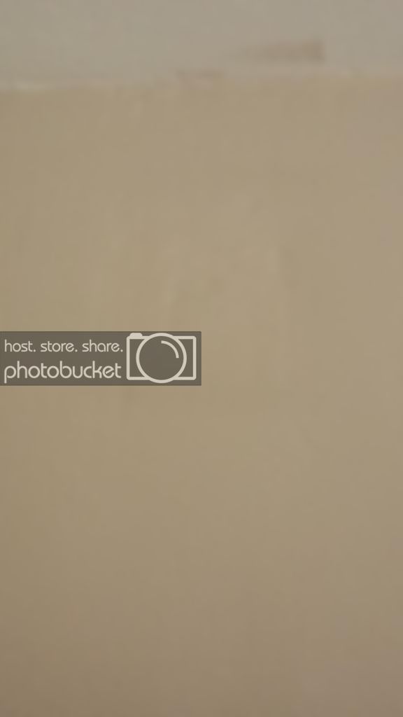

Är det? Ok, förstår din poäng.
Går det att ursklija var kanterna är på luckan?
Isf brukar luckan sitta 2-3 cm innanför. Där någonstans ska man alltså sikta på att först komma in till metallen/luckan. Sedan att skära igenom i springan mellan lucka och ram. För att det ska fungera så gäller det att ofta bryta fram nya vassa blad. (Det tråkiga är att brytbladen blir snabbt slöa framme i spetsen, eftersom det oftast är just den som får jobba. I övrigt är det vasst, men det hjälper inte så mycket.)
Kanske kan det gå lättare att också använda ett riktigt vasst slipat stämjärn. Du får prova dig fram till vad du tycker funkar bäst/minst dåligt. Nu vet du ju också att underlaget är måttligt stabilt och att allt för mycket rå och brutal styrka inte är en framkomlig väg.
Slutligen: beväpna dig med tålamod. Gå på i omgångar, ett litet steg åt gången. Detta är den svåraste biten. För mig slutar det ofta i skada, mig el huset el både och... :banghead:
