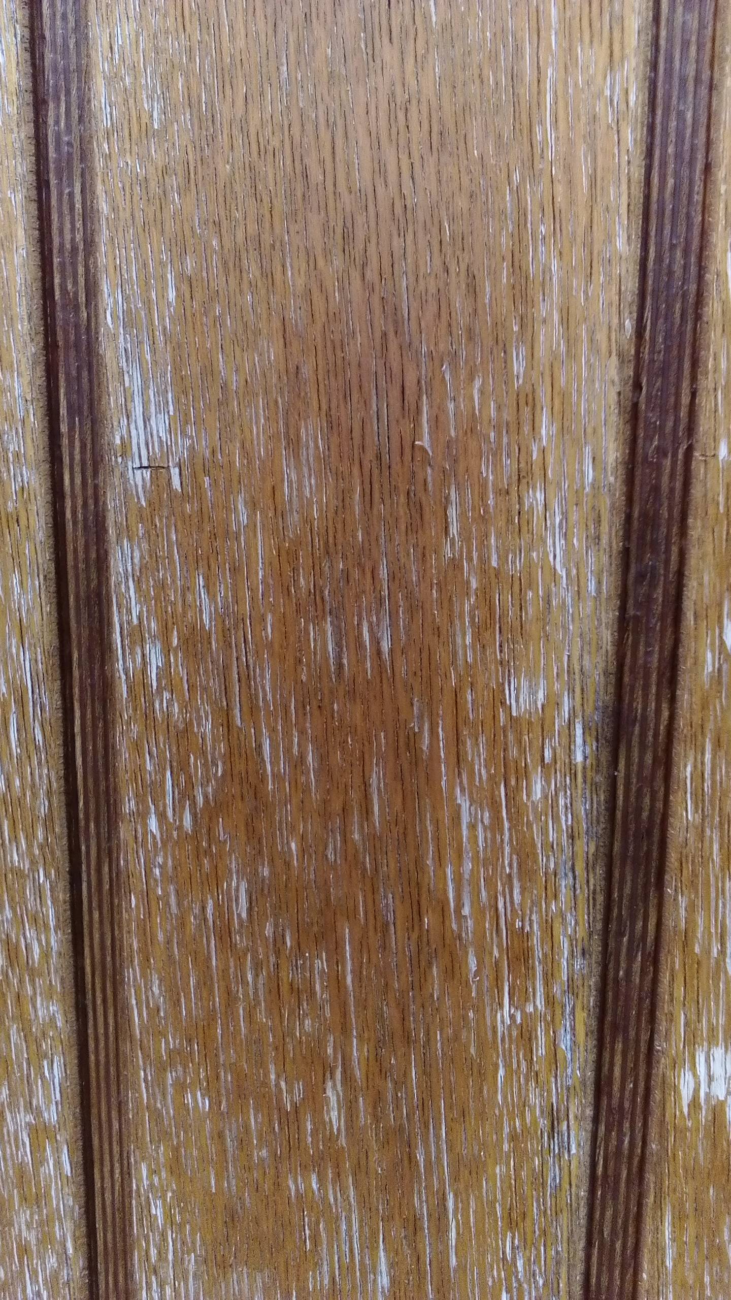

Hallå kära byggahus'are!
Entrén till min mancave är i behov av kärlek.
Träet känns hårt och utan röta, så porten borde väl gå att rädda?
Är det någon som kan identifiera vad det är för träslag?
Hur ska man angripa detta på bästa sätt? Slipa eller skrapa hela porten först?
Är det bäst att olja eller måla porten och så fall med vad?
Översiktsbild:
Närbild ca 50cm upp från marken:

nemlan: Ser du inte bilderna? Jag kollade på såväl tjejens laptop, min surfplatta och min mobil, och de bifogade bilderna verkar funkar för mig iaf
Väldigt fin gammal dörr, lite avundsjuk då jag har en likadan som man målat flera gånger.
Jag gissar att dörren är lackad, och det skulle jag fortsätta med om jag ägde dörrarna, slipa trärent och lacka flera lager, kanske åka till en båtbutik för att få riktigt bra lack, inte nått skräp med vatten i.

Rikard Gjersvold: Tack, de ytor som inte utsatts för väder och vind är riktigt fina, vore fantastiskt om man kunde få en liknande finnish på hela porten. Jag tar till mig tipset och ska leta olja hos någon båtbutik i närheten.

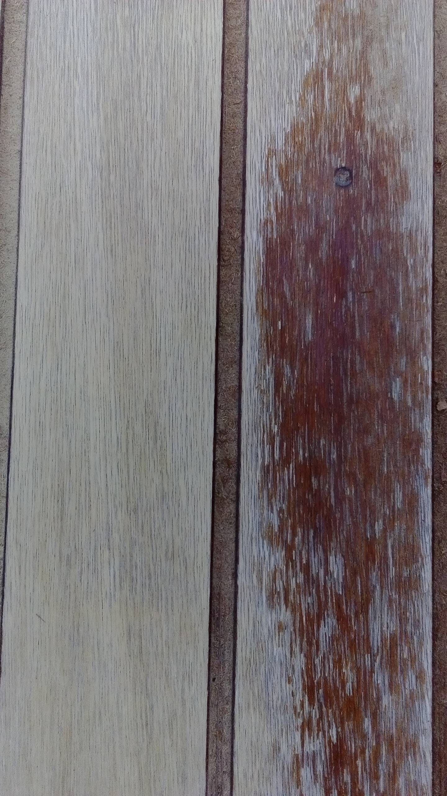

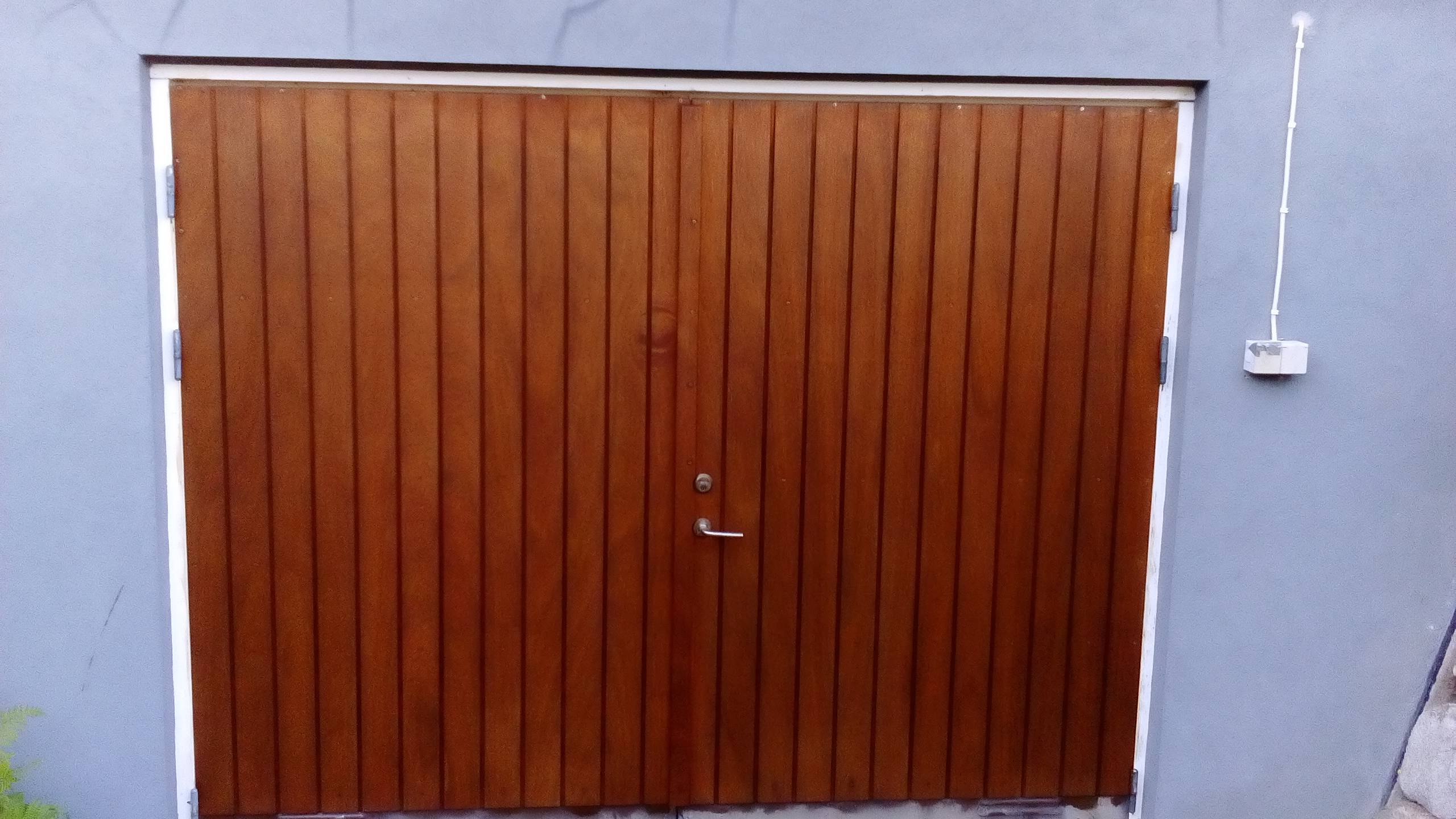

En liten uppföljning ifall någon annan får för sig att göra en liknande operation
Om huvudet är dumt så får kroppen lida, så givetvis slipades garageportarna för hand. Det tog två dagar...
Blev viss skillnad:
Efter två lager teakolja:

Tack för de varma orden, kul att kunna inspirera lite. Idag vart det ytterligare två lager olja, porten är verkligen törstig efter att ha gått torrt i många år
