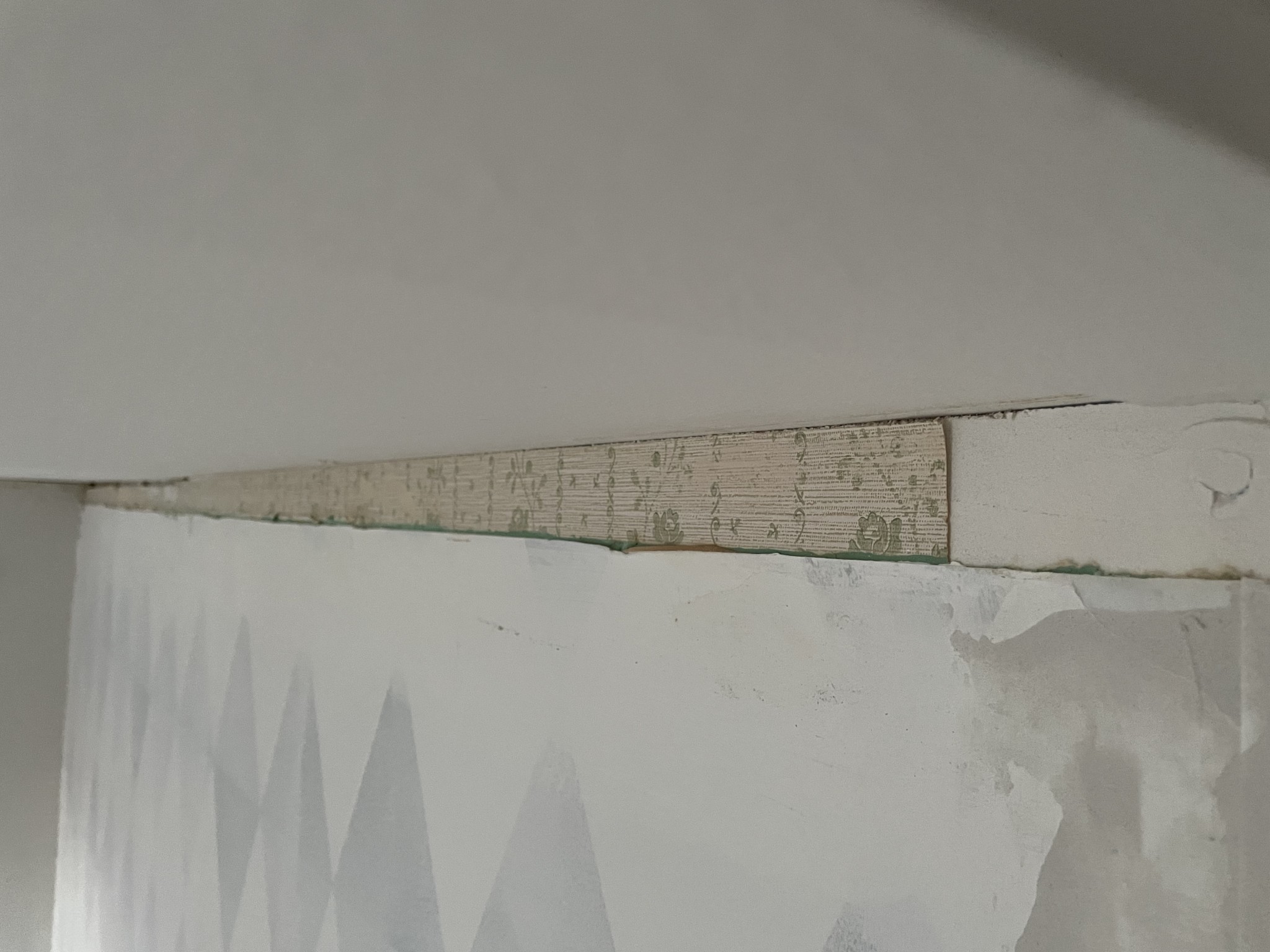

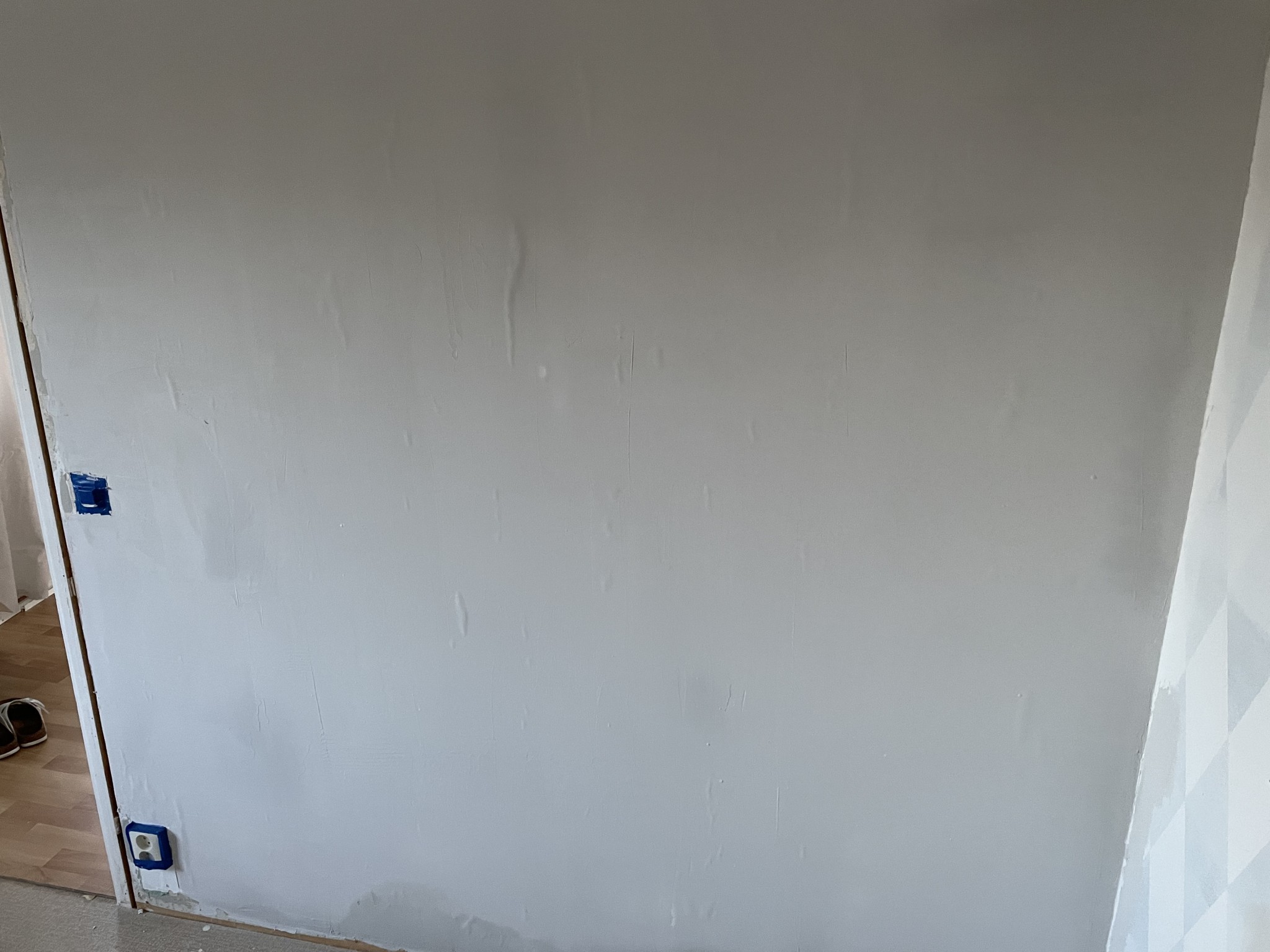

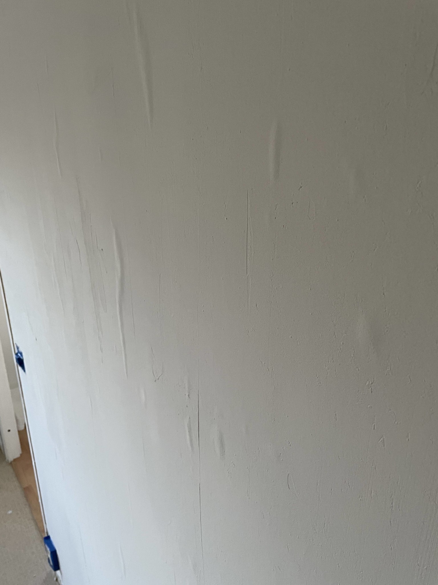

Jag har nyss köpt hus och har börjat renovera ena sovrummet. Tanken är att jag vill måla om.
Tapeten som satt ytterst var väldigt dåligt tapetserad och hade struktur. Dåliga hörn, stora lösa partier som inte var limmade ordentligt. Så jag köpte en tapetborttagare.
Tog endast bort yttersta tapeten och började sedan bredspacka ena väggen i hopp om att det skulle räcka, men det började bubbla sig överallt. Nu känner jag lite hopplöshet och behöver råd från er som kanske har mer erfarenhet.
Vad är lämpligast att göra? Fortsätta ta bort alla gamla tapeter, ner till gipsskivorna? Eller finns det någon annan lösning som inte kostar skjortan?
Tack på förhand!

Testa att rolla en vägg med bara vatten, om allt lossnar lätt - riv ner det. Finns reparationstapet eller -gips om det blir svårt att få en jämn yta. Bäst att att fråga nån med erfarenhet som kan kolla på det.
Spärrfärg innan spackling.
