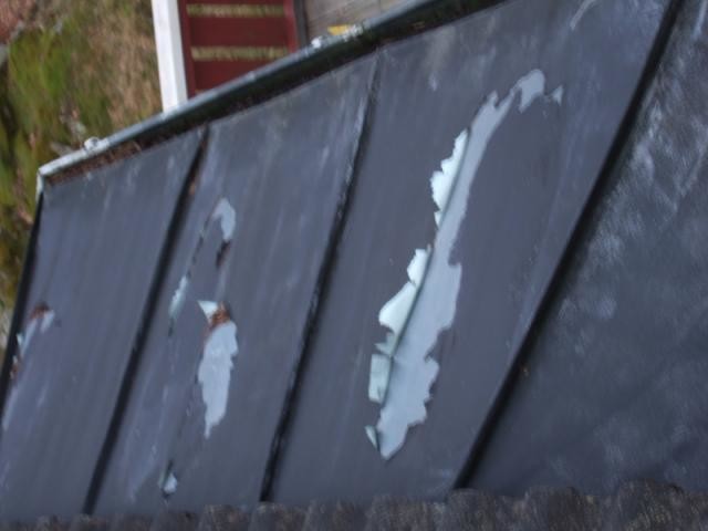

Färgen flagnar från mitt burspråkstak som är av färgbelagd plåt. Jag funderar på att måla om det och undrar om något har tips på hur man går tillväga. Hur länge kan man anse att det kommer att hålla? Alternativet är att lägga ett nytt tak.
Det är två burspråk och taket vetter mot söder. Plåten är ca 20 år gammal.
/Helena
Borsta av all lös färg med en stålborste. Slipa sedan ner ytan så att det inte är några ojämnheter. Efter det målar du med plåttakfärg. Finns speciell färg för plåttak som du bör använda. Det finns i färgaffären.
