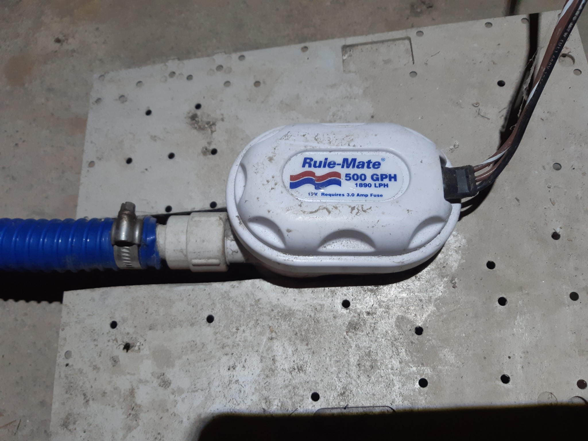

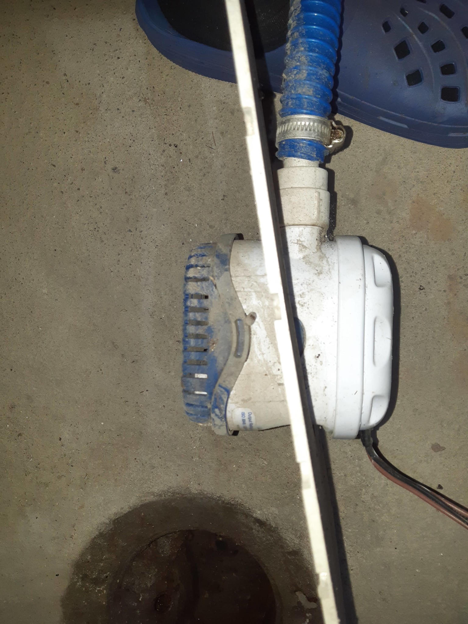

Vi hade ett liknande problem där vattnet vid skyfall trängde upp i matkällaren från en golvbrunn som tyvärr är ansluten till dräneringen (i stället för avloppet). Lösningen blev en länspump med inbyggd flottör för båt. Pumpen som är så liten att går ner i golvbrunnen har förvånansvärd kapacitet. Funkat bra i ca 15 år. Köpt i båtklubbsbutik i Djursholm.H Helena_Gavle skrev:
Tack så mycket!F frasen_36 skrev:Vi hade ett liknande problem där vattnet vid skyfall trängde upp i matkällaren från en golvbrunn som tyvärr är ansluten till dräneringen (i stället för avloppet). Lösningen blev en länspump med inbyggd flottör för båt. Pumpen som är så liten att går ner i golvbrunnen har förvånansvärd kapacitet. Funkat bra i ca 15 år. Köpt i båtklubbsbutik i Djursholm.
Den jag har heter Rule-Mate 500 GPh. Jag valde den pga måtten som passade i vår golvbrunn - och hade inbyggd flottör. FinnsDrivs med 12 V från en liten nätadapter. Som sagt funkar perfekt efter ca 15 års drift.H Helena_Gavle skrev:
(Plåten på bilden är bara för att fixera den o brunnen)
