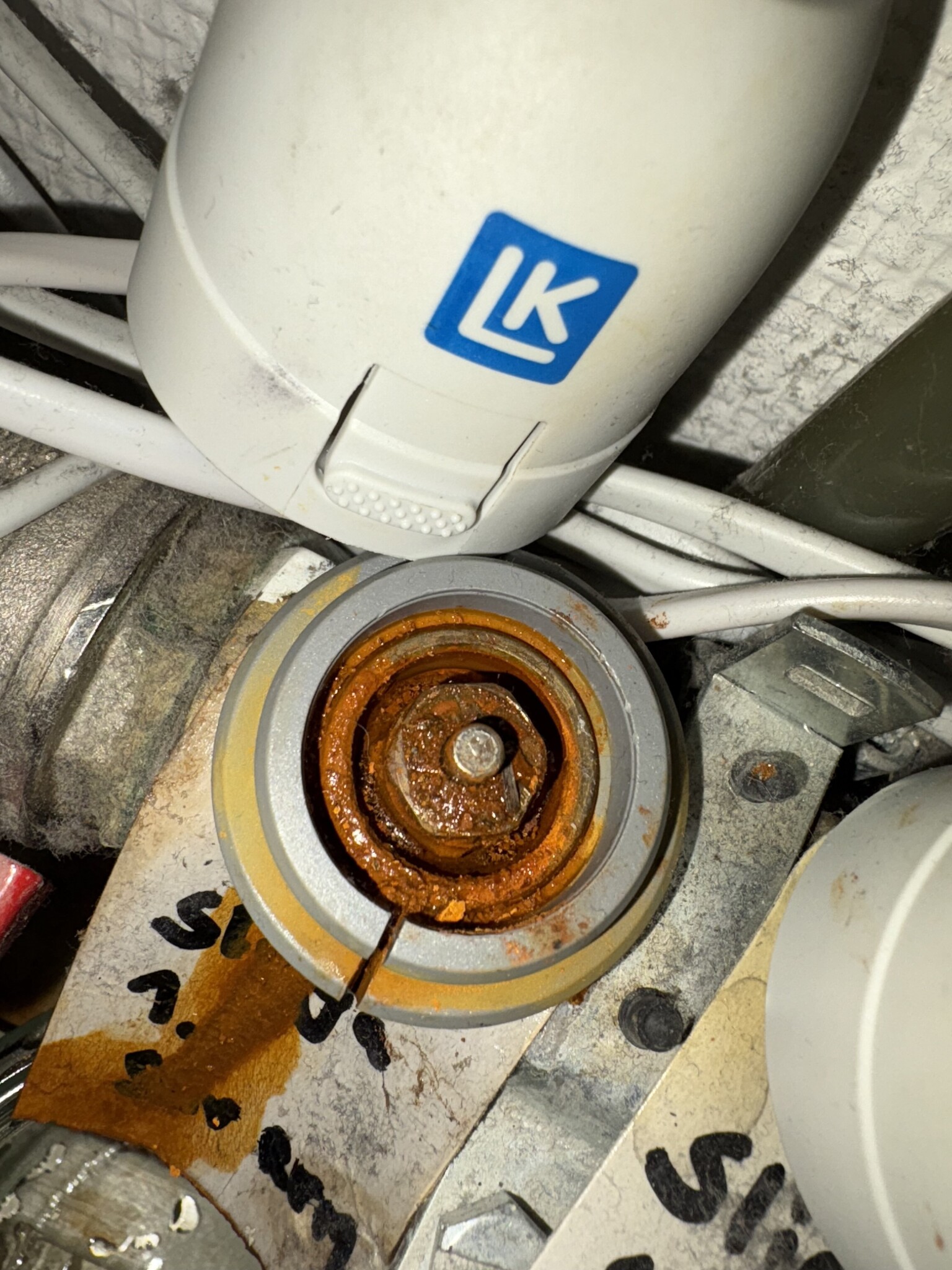

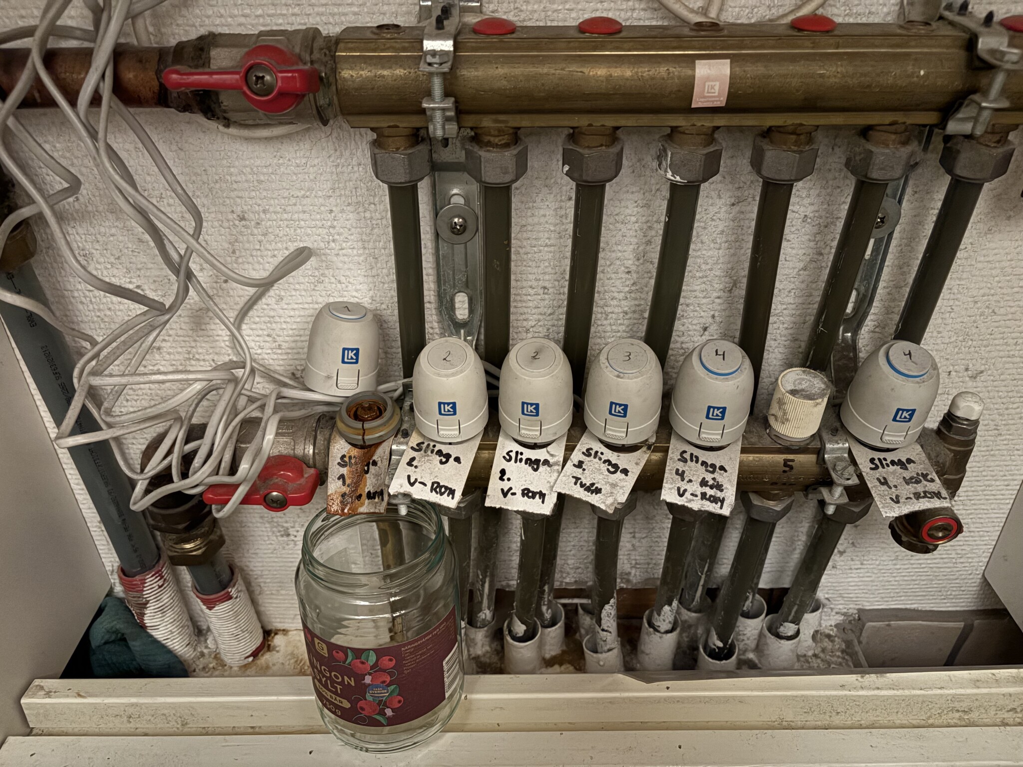

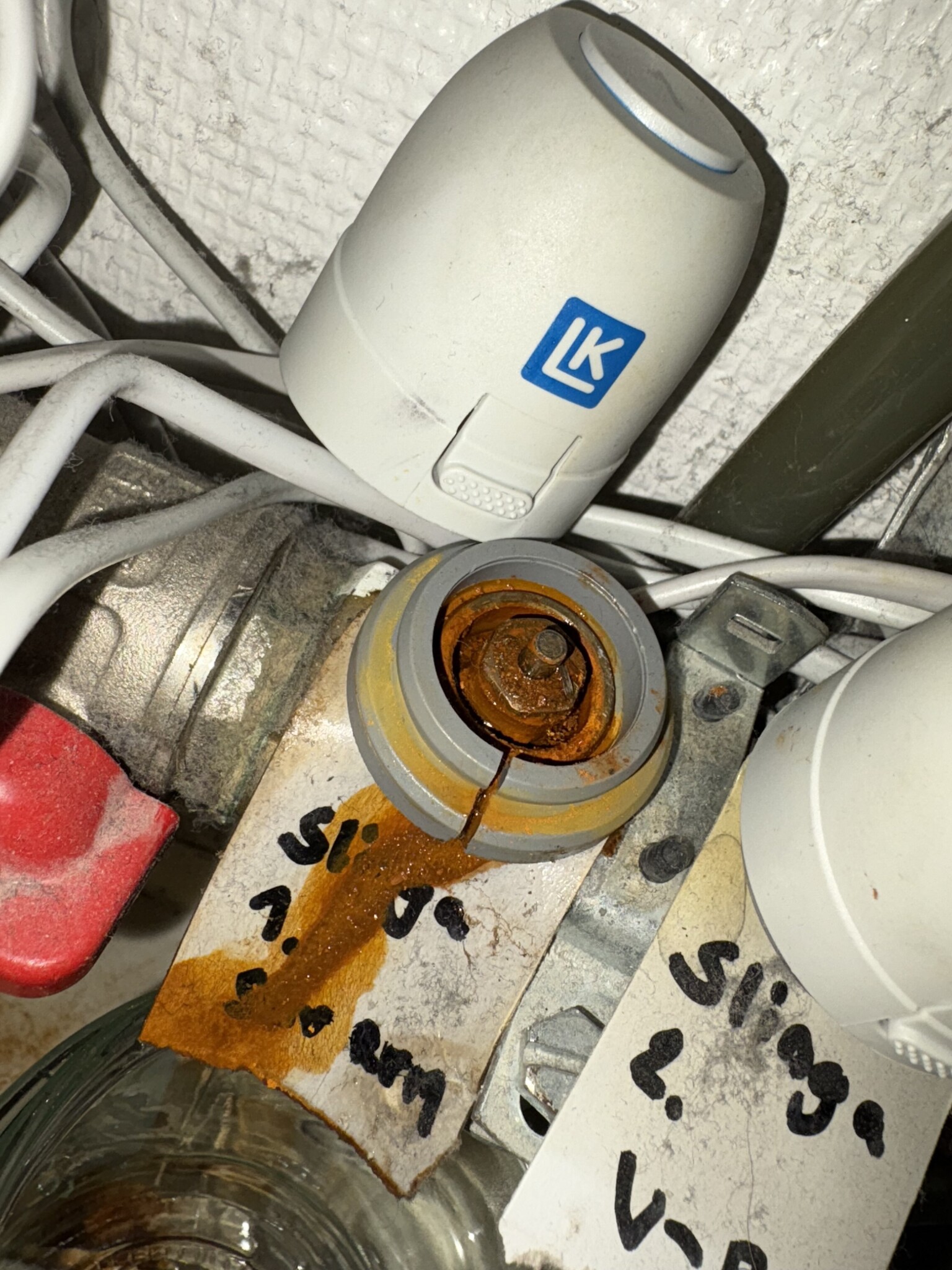

Jag märkte för någon dag sen att ena ventilen till golvvärmen hade läckt (märke efter rostvatten på en lapp). Kontaktade då LKsystems som rådde mig att köpa en ny returventil vilket jag beställt.
Jag märkte dock nyss att det börjat att droppa vatten mer frekvent nu och att vår NIBE tappat i tryck senaste dagarna.
Är det något jag kan/bör göra nu själv eller kontakta någon?
Det läcker mindre efter jag tog bort ställdonet.
  • Rostig golvvärmeventil med LK-logotyp, synlig rost och vattenläckage på etikett under ventilen.
  • En läckande returventil för golvvärme med rostvattenmärken och etiketter märkta "slinga 1" och "slinga 2", och ett LK-system kopplingsdon.
  • Golvvärmefördelare med flera ventiler från LK, märkta med olika slinga-nummer och beskrivningar, samt ett glas under en läckande ventil.

Inget att göra något åt, då det inte går att stänga av slingan.
