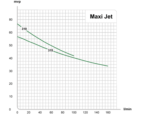

Om du tar fram databladet på pumpen kommer du hitta ett diagram som visar tryck i förhållande till flöde.
Jag skulle gissa att det finns motsvarande kurva för dina spridare.
Försöker du plocka ut 60l får du 5bar, försöker du plocka ut mer vatten får du lägre tryck.
