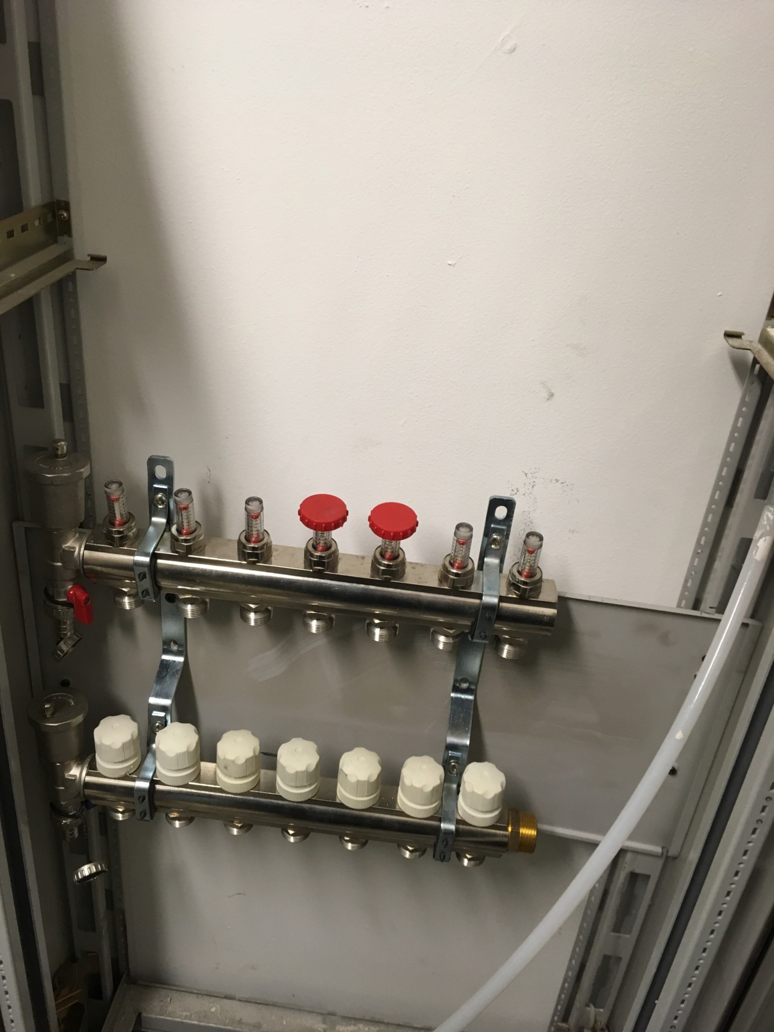

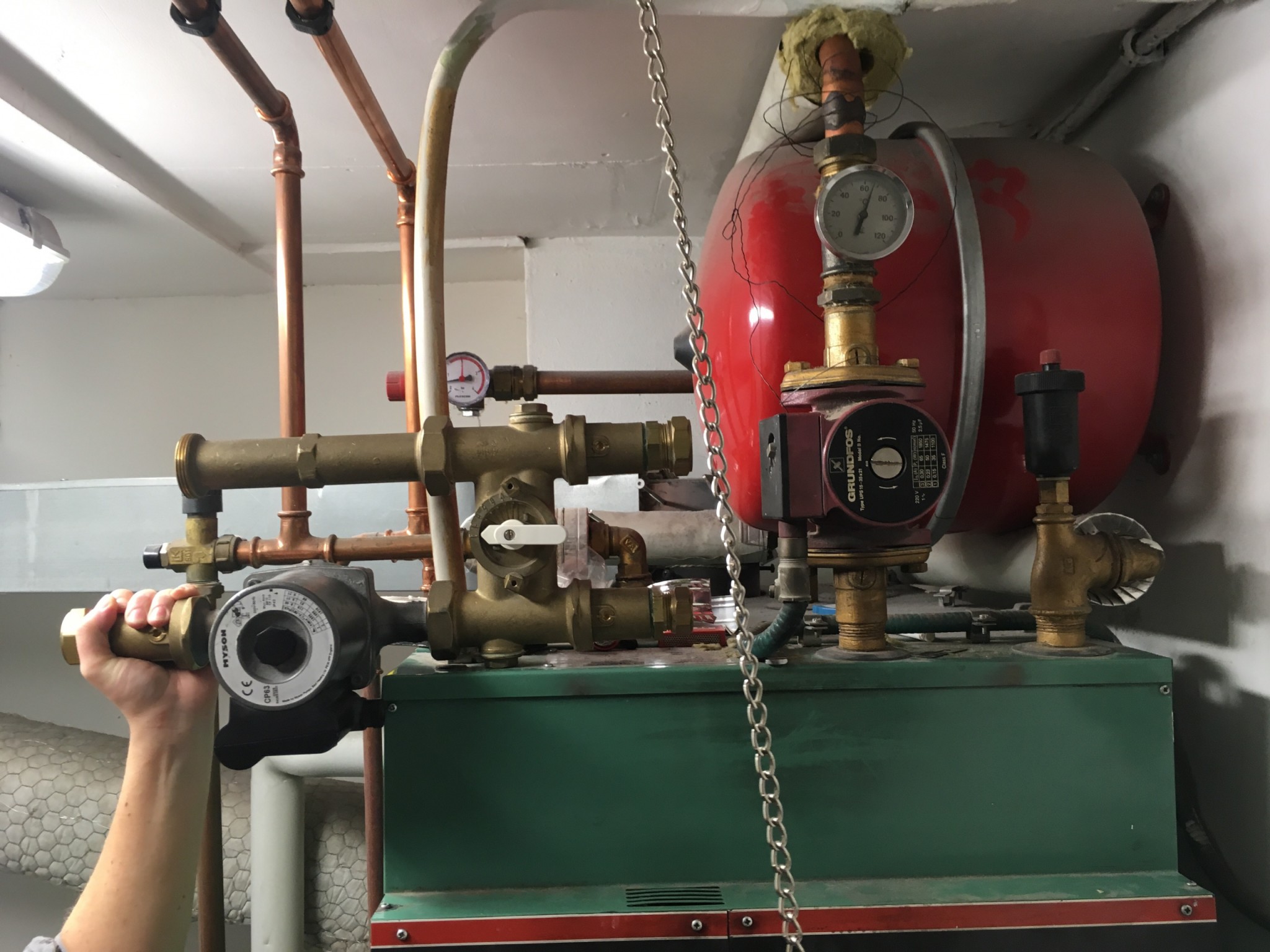

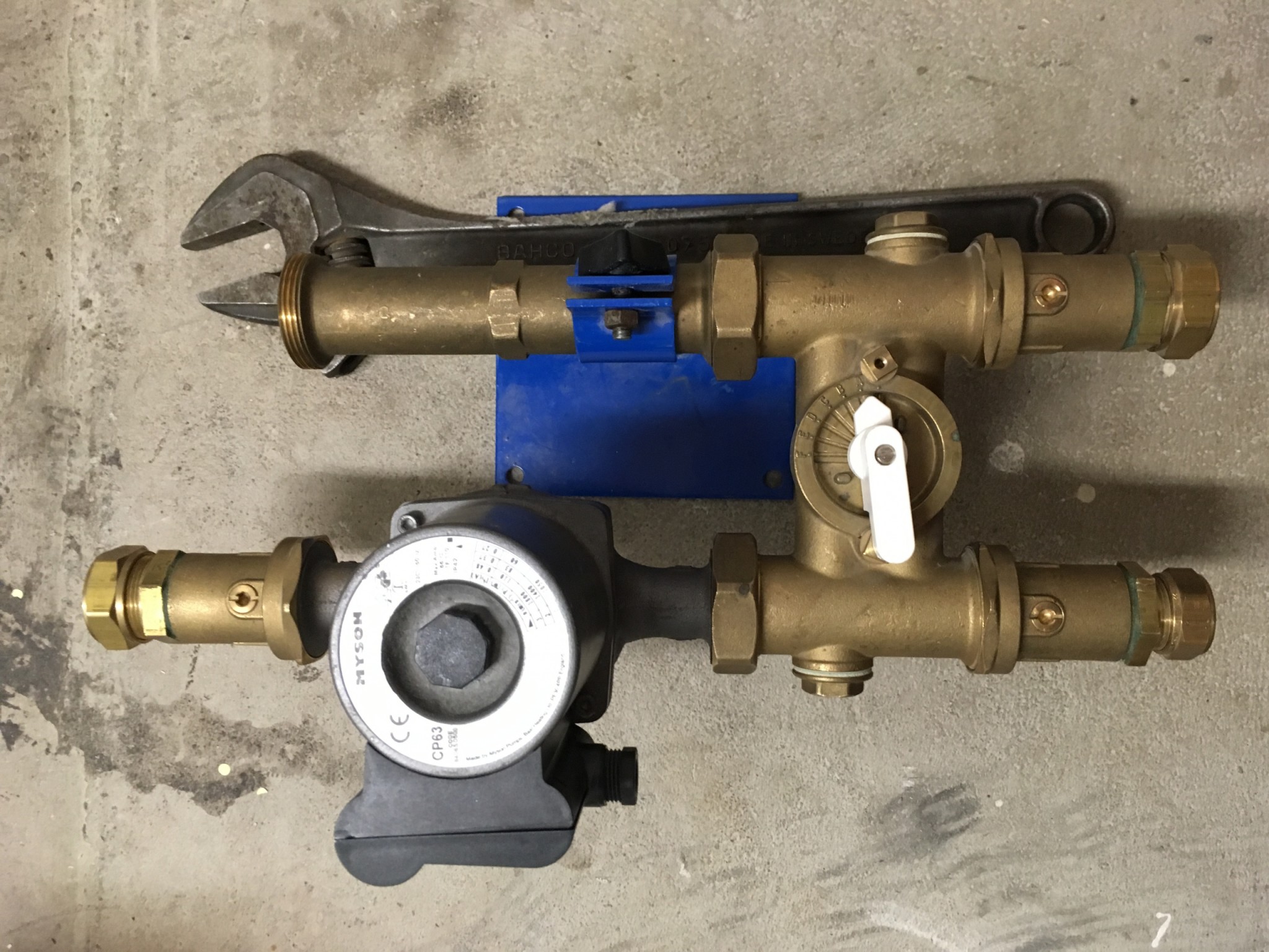

Någon som har erfarenheter/tips kring hur jag ska installera golvvärmen i den befintliga radiatorkretsen? Bakgrund: hade 14st radiatorer när renoveringen började. Är nu nere på 4 radiatorer och 40kvm golvvärme. Golvvärmen vill jag jag nu driftsätta ASAP! Hur gör jag? Bilden visar stigarledning med cirk.pump och returledning (till höger). Min tanke är att ansluta en handshunt med separat cirk.pump (till vänster) för golvvärmens fördelarbrygga.
Värmeanläggning med kopparledningar, expansionskärl och cirkulationspump, planerad för anslutning av golvvärme.
Mina frågor:
1. Är det rätt att koppla in framledningen för golvvärmens shunt INNAN bef. cirk.pump
2. Är det rätt att koppla in framledningen för golvvärmens shunt EFTER bef. cirk.pump
3. Kopplas returledningen från golvvärmens cirkpump på returledningen för radiatorerna?
Input och erfarenheter mottages tacksamt.

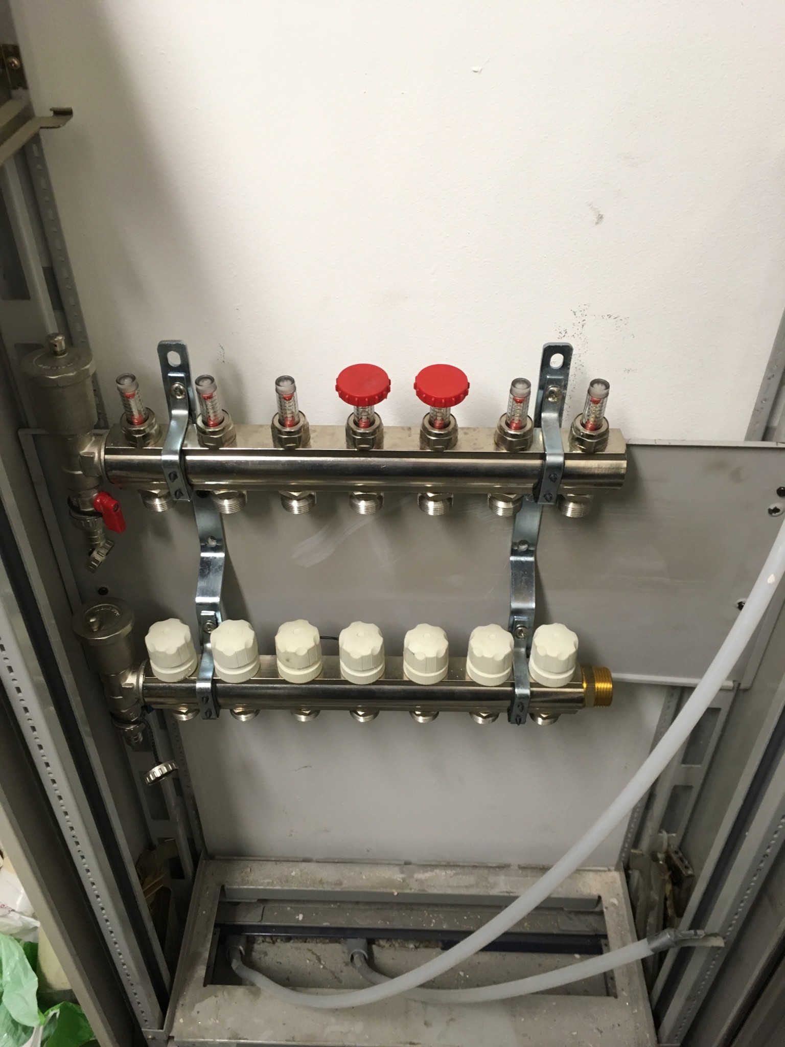

Golvvärmefördelare med termostatventiler och cirkulationspump monterad på vägg.
  • Fördelarbrygga för golvvärme med handshunt och kopplingar, monterad på vägg.
Nu när du har en komplett extern shuntgrupp skulle jag mata den direkt från anslutningar på pannan och låta de befintliga delarna för radiatorer vara orörda. Dvs ta matning via expansionsanslutningen och vad som brukar kallas hetvattenretur på pannan.
Bra idé! "Hetvattenreturen" är detsamma som "returledningen från radiatorerna"? Dvs den jag har till höger på min övre bild? Kommer nog att sätta in shuntpaketet i vattenskåpet (nedre bilderna) så blir det mer plats kring pannan.
Nej den sitter nertill på sidan eller bak på pannan. Om du använder något av rören till radiatorsystemet måste du använda det andra motsvarande också. Om du däremot kopplar direkt mot pannan blir dina två system helt oberoende och kan ha skilda temperaturer och inte störa varandra flödesmässigt heller. Så sök upp de olika ev proppade anslutningar som finns.

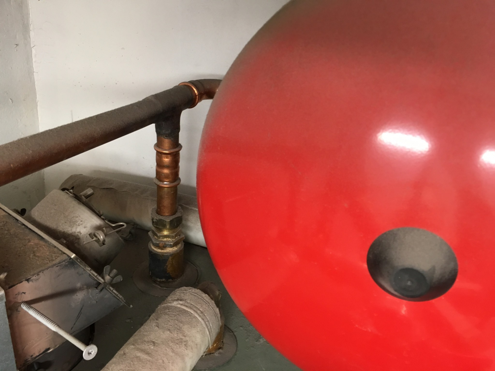

Expansionen
Röd expansionskärl i hörn med kopparledningar och säkerhetsventil för termisk avloppsäkring.

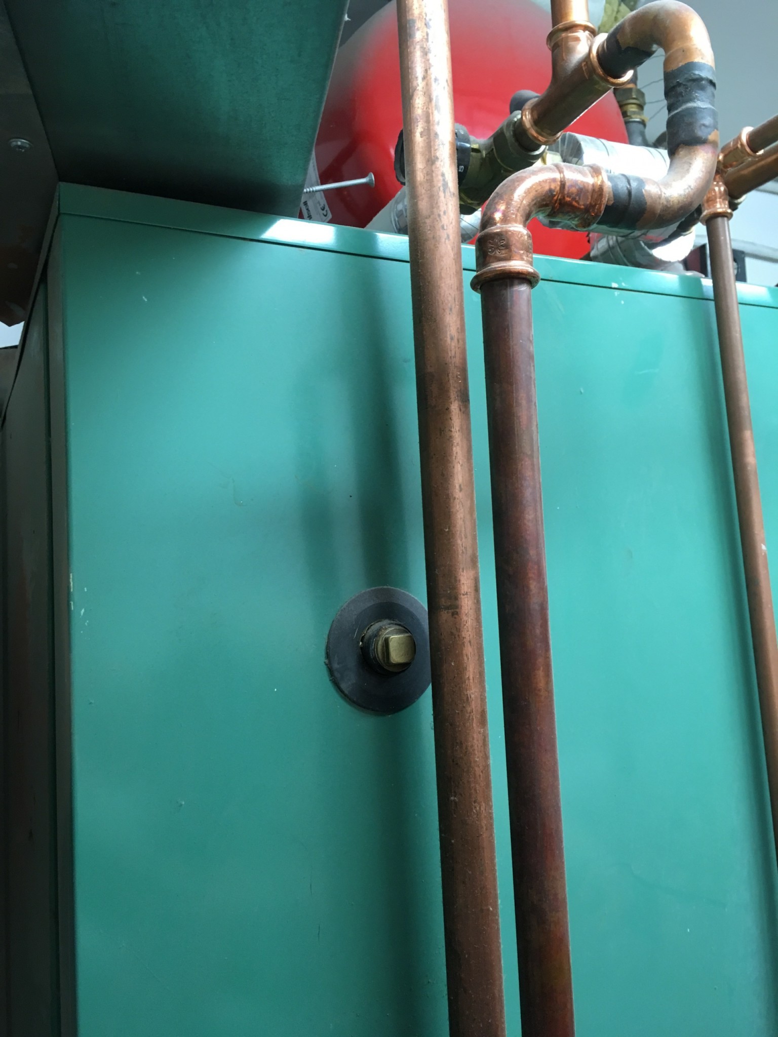

Ansl. Termisk avloppsäkring
Termisk avloppsäkring vid en expansionskärlsinstallation med kopparledningar och påfyllningsventil.

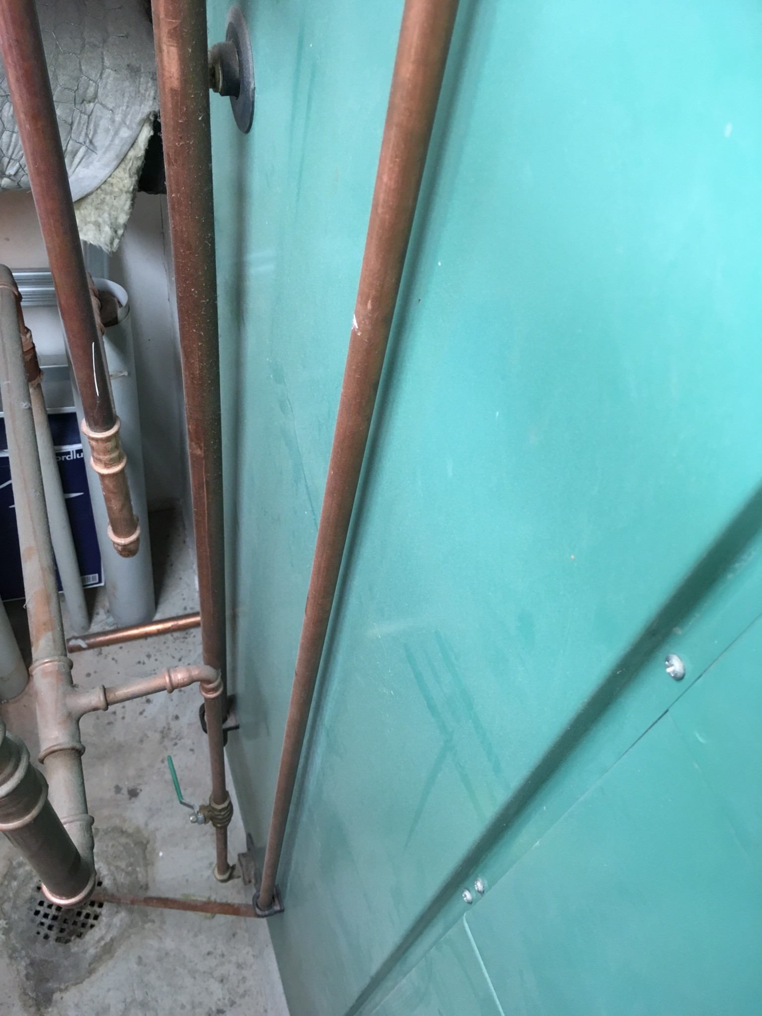

Påfyllning
Kopparrör vid en grön tank, isolering och avloppsrör synliga, installation av termisk avloppsäkring.
Det är de två märkta 2 och 4 i manualen du ska använda dvs den ena går nu till expansion och andra till påfyllningen. Bara att ändra lite på anslutningarna där så du kan komma ut med avstick till din shunt också.
Tack för hjälpen! Logistikmässigt blir det lite krångligare men om jag förstår det rätt så är denna lösningen att föredra då de två systemen inte "stör" varandra..?
Ja det är att föredra om man kan göra så. Och på dina bilder ser det ganska enkelt ut att komma till där inte värre än att koppla in sig mot radiatorsystemet. Om du ändå går på befintligt så lägg in efter pumpen som punkt 2-3 i första inlägget.
Jag kör på ditt första förslag. Kommer nog att passa ganska bra. Precis som du säger så är där mer plats och det är nästan lättare att göra denna varianten. Stänger elementslingan/rören o får sen tömma pannan på vatten. Får passa på nu när det blivit +grader ute😊
Ser ut som att det kan bli bra det här! Stort tack för supporten GK100! För att få det ännu bättre/enklare så skulle jag vilja vrida pumpen 90° Dvs mot returröret, men det går inte då den krockar mot returröret... nu till min fråga.: kan man byta plats på pumpen och returröret eller förlorar shuntventilen sin funktion ifall man matar det varma vattnet på pumpen (som är flyttad), lite som om man vänder varmt och kallt fel i en termostatstyrd dusch.... Eller kan man byta plats på pump och returrör men behålla matning och retur så att pumpen matar returvattnet istället för framledningsvatten? Det går worst case att köra som det nu ser ut men det blir några extra böjar...
Värmesystem med shuntventil och cirkulationspump i ett garage, omringat av verktyg.
Flyttar du pumpen till andra röret och samtidigt vrider den ett halvt varv så flödesriktningen blir in mot ventilen bör det bli som du vill ha det.
Stort tack för alla tips GK100! Har kopplat om o kopplat in den nya kretsen. Ska köpa ett par PEX-anslutningar imorgon sen är allt klart. Känns fantastiskt!

Nu surrar cirkpumpen utan luftbubblor och ett av de tre anslutna golven är redan varmt! Fantastiskt! Tack för suverän support!
