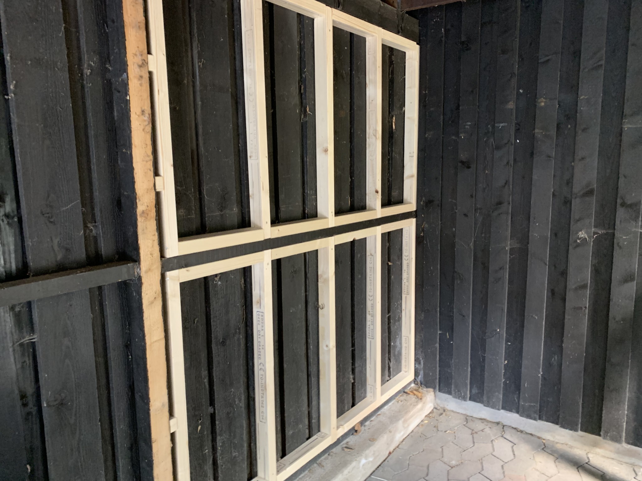

Pågående renovering med nyinstallerad regelvägg mot mörkt panelat rum.

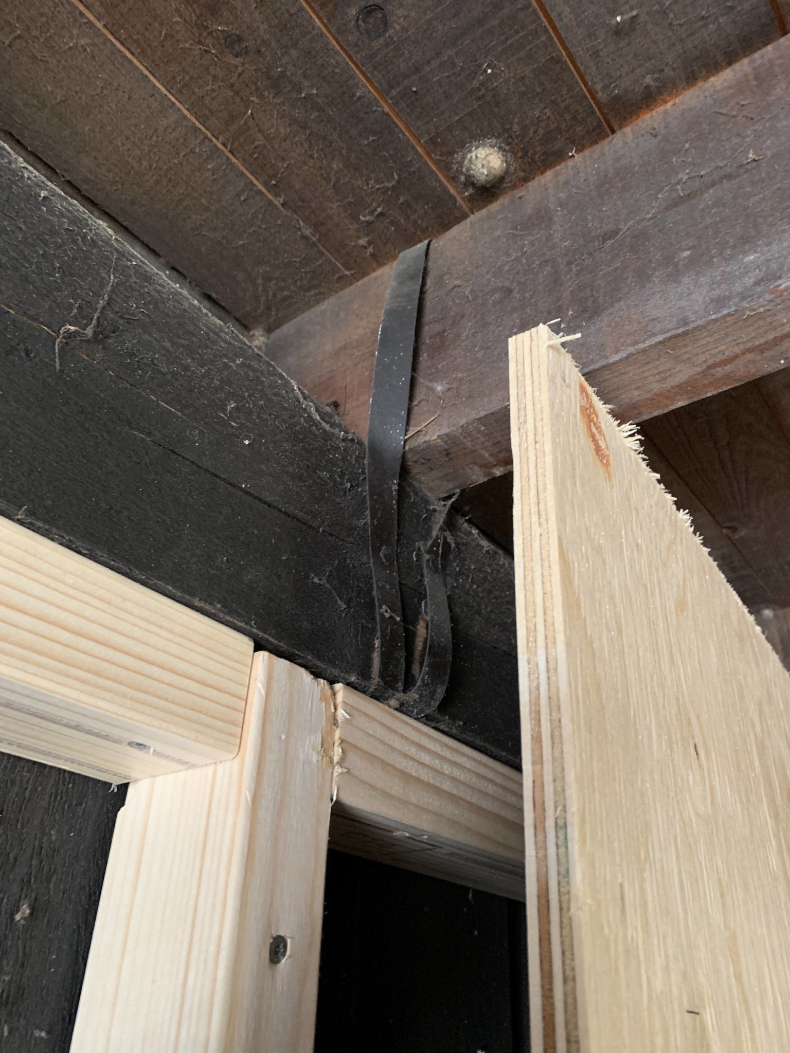

Metallband bakom plywood som blockerar installation i en träkonstruktion.
Hmm
Dessa metallband är i vägen för min plyfa...kan jag ta bort dem?
De kanske förhindrar att taket blåser bort.
Min tanke också. Känns dumt att chansa...
Jag får nog låta den vara kvar och korta plyfan istället
Du kan ju göra en urjackning i skivans övre kant så kan resten gå ända upp till taket.
Ja det kan jag ju! Så får jag användning för sticksågen jag köpte :p
Pajo83
Eller lossa och skruva i plyfan istället.
Lossa remmen som kanske hindrar taket från att lyfta?
Ja just det. Taket lyfter bara om det är storm eller orkan så kan du tänka dig att göra det nu så är det lugnt och gravitationen kommer hjälpa dig på ett bra sätt....
Och sen sätta dit den igen innan stormen då?
Ja det är så han menar.
Eller så tar du bort järnet tillfälligt och hackar ur lite med ett stämjärn så du kan sätta tillbaka utan att det sticker ut.
Ett alternativ är att du sätter dina reglar lite längre in så du inte kommer emot med skivan.
