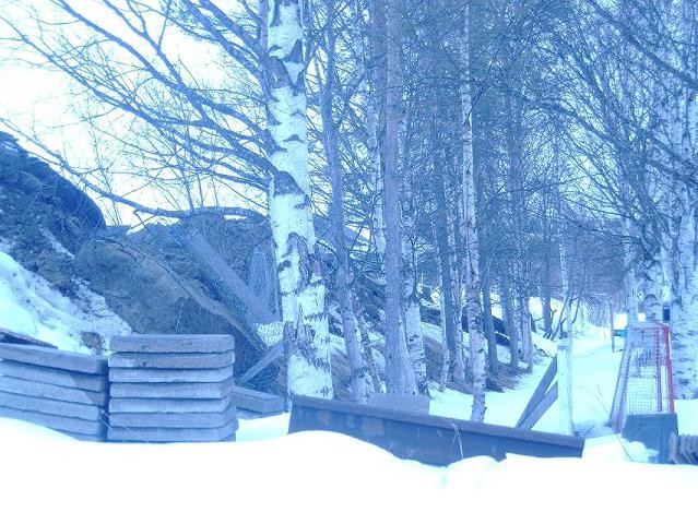

Hur som helst så har vi inte så stor tomt eller rättare sagt huset blir så stort så det blir inte mycket tomt kvar.
Så istället för att göra en sluttande gräsmatta så vill jag ha den plan för att kunna utnyttja det lilla som e kvar bäst. Där gräsmattan slutar vill jag ha ett brant avslut i form av stödvägg. Hoppas ni förstår vad jag menar.

Nu har jag lite bättre koll på måtten behöver 1,5m på höjden på stöden sen kommer det att bli 28m brett :'( dyrt med L stöd :'( Vad ska man göra??
Bästa har varit telestopar eller slipers men finns juh inte att få tag på
Finns det inga andra råd eller tipps på hur man gör en sån här gång?
Kan ta en bild om det e lättare för er att ge råd då. Nu är inte tomten fylld ut ännu ,så den kommer att bli lite högre än vad bilden kommer att visa. Mura en egen mur hur gör man då?

Släng in en bild
L-element kan du göra själv till mycket konkurenskraftiga priser.
Din mur skulle kanske kosta runt 12-15' i råmatrial. Dock krävs det traktor för att hantera dem. Ett en meter brett element som är 1.5 meter högt hamnar på ca 600 Kg i vikt
Nja jag har två stycken isärmonterade på gården men det finns ingen ritning på dessa mer än i mitt huvud. Jag har skrivit lite om dem tidigare så sök och du skall finna.
Det viktiga i ditt fall är hur långt in bottnen på elementet ska sticka. Skanska hadde detta på webben tidigare men de verkar ha plockat bort dessa sidor.
Jag skulle tippa på att de borde sticka in mellan 80-100 cm. Ett tios är att du ber att få en offert på elementen och kräv där att måtten är uttsatta.

Gör du underjobbet för hand så kan du spara in gymkortet helt
Mer alvarligt så glöm inte räkna in en del maskinkostnader för att göra underlaget och sätta elementen på plats är ett jobb för maskiner.
Jo tänkte göra det där klart medans maskinerna finns på plats. Om dom nu väger 600kg så är det då inget jag skulle försöka lyfta ;D
Måste bara se till att få bort träden först, nu har ju den mesta snön försvunnit. Så det kan vara dax att ta sig en omgång med träden.
