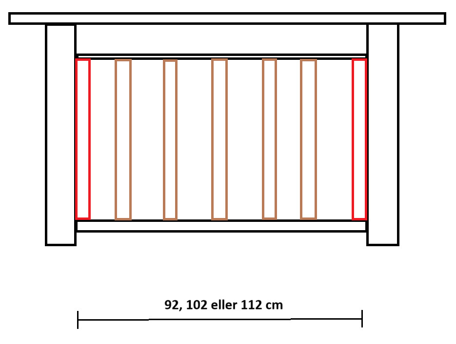

Skiss av altanräcke med röda spjälor vid stolpar och bruna justerbara spjälor. Total längd markerad som 92, 102 eller 112 cm.
Bygger ett räcke på altanen ungefär enligt bild. De röda spjälorna vill jag ha direkt mot stolpen. De bruna är anpassningsbara.
Mitt problem är att stolparna har olika distans mellan sig (pga två vinklar i altanen och hur reglarna möter varandra. blev bra mycket stabilare att flytta stolpen 10 cm så fick bli så...)
De flesta segment är 92 cm och där har jag 7 spjälor totalt, cc = 14,666.
Hur hade ni gjort på de två andra segmenten som är 102 och 112 cm? (de är placerade bredvid varandra)
92,5 cm (7 spjälor) ger cc = 14,67
102 cm (8 spjälor) ger cc = 13,93 (-7,4 mm diff)
112 cm (8 spjälor) ger cc = 15,36 (+6,9 mm diff)
1. ha samma cc mellan alla spjälor inom samma segment, dvs jämt fördelat mellan stolparna (olika cc på olika segment)
2. haft exakt samma cc mellan alla spjälor --> sista spjälan får en annan distans till stolpen
Tar tacksamt emot synpunkter :)

Jag gjorde så att de röda brädorna klövs till halva bredden ungefär. Dvs jag använde dessa för att justera avståndet så att jag fick samma spjälavstånd.
Några mm hit eller dit kommer inte synas.
Ja, det var en intressant tanke. Får se om det kan fungera. Utan sidospjälorna på stolpen så ser det hela för fyrkantigt/klumpigt ut. Stolpen (95mm) behövde "rundas av" med något. Men kanske en halv spjäla är tillräckligt?

Jag hade liknande situation som du står inför och jag spred ut spjälorna på hela längden. Det tycker jag är snyggast och minst iögonfallande. Att det skiljer några millimeter mellan spjälorna är inget som en utomstående tänker på. Dessutom är träet levande, så en del torkar mer o andra mindre vilket också påverkar. Jag är nöjd med den lösningen.

Det är alltså 6-7mm som du står och funderar kring. Och det är ett staket, inte superfint möbelsnickeri.
Har du kontrollmätt alla dina spjälor så de har exakt den tjocklek du tror? Och är alla helt raka? Och hur tror du trät kommer att bete sig när det torkar, kommer alla avstånd krympa exakt lika mycket med varandra så det är lika stort mellanrum om några år när du går dit med skjutmåttet och mäter på 0,1mm skala?
Du har redan föreslagit den bästa kompromissen och detta blir en ickefråga för all framtid som är direkt efter tillverkningen.

Beror på hur bred spjälorna är. Hålrummen bör vara under 100mm brett i alla fall för att vara godkänt vid besiktning. Man kan justera bredden på spjälorna och på så vis lura ögat att det är likadant oavsett avstånd.

Nja, det är +7 mm åt ena hållet o -7 mm åt andra. Så diffen kan bli nästan 1,5 cm om fel segment är intill varandra. Kanske kan synas?
Men jag ska helt enkelt göra ett test o se vad jag tycker. Jobbigaste men mest korrekta sättet antar jag :)

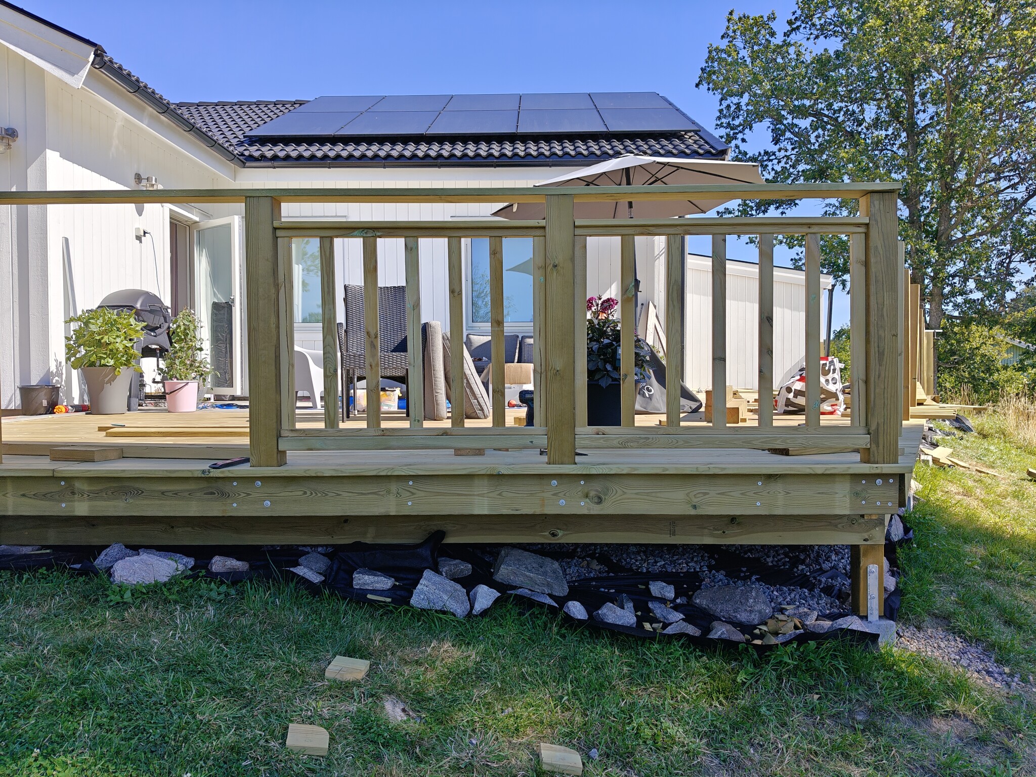

Så här blev det. Knappt en cm större distans mellan spjälorna i segmentet till höger. Så till alla som funderar över det här framöver: Det märks inte om man inte letar efter det 😁
Bild på en veranda med trästaket där det högra segmentet har lite större avstånd mellan spjälorna. Solpaneler syns på hustaket i bakgrunden.
K
Var ju det vi sa 😉
