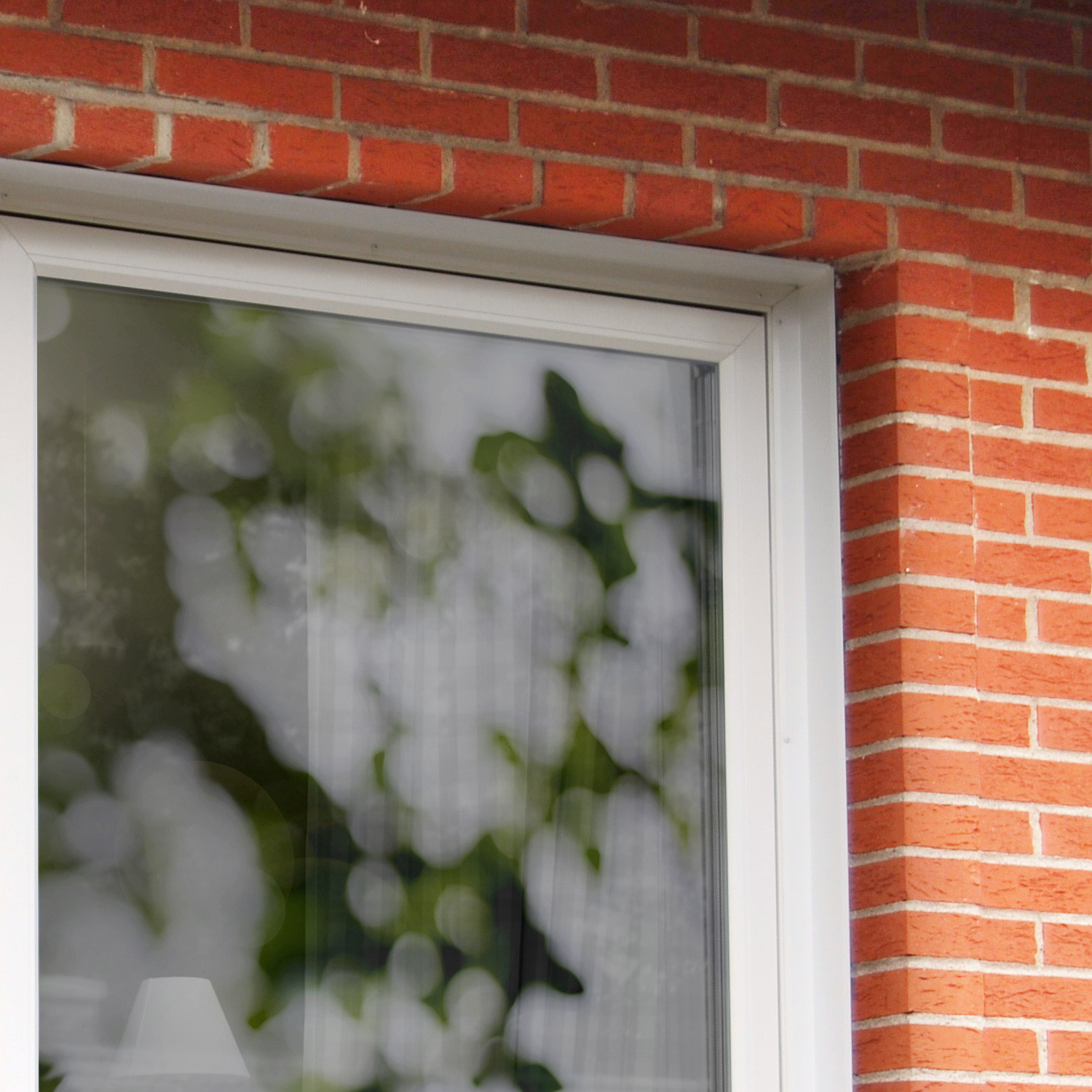

Vad har ni för smarta/snygga lösningar med PVC fönster mot tegelvägg för att dölja springan efter drevning ? Har sett några skräck exempel och några snygga lösningar.
Vill gärna ha lite bilder och tips kollar på Menta fönster just nu.
Fönster med vit karm monterat i en tegelvägg, med reflektion av träd och lövverk.
C Chivas66 skrev:
Detta är en snygg lösning
Jag tog hem en plåtslagare som knäckte till och plåtade allt på utsidan ungefär som på bilden du la in.
Han popnitade i plasten och fogade med mjukfog där det behövdes.
Blev jättesnyggt
