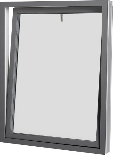

Jag spanar efter den typen av fönster. Men jag skulle även vilja ha matchande inåtgående. På övervåningen skulle det underlätta putsningen om det går att öppna inåt.
Tilt och Turn (kallas ibland även kipp/dreh)
Överkant är det som tiltas. Sen går det att även vrida hela fönstret inåt.
https://www.alfafonster.se/information/vad-är-tilt-turn--26880219

Vi kör kipp dreh fönster från nordan, visserligen trä men den öppningstypen är supersmidig. Man kan enkelt sätta ett myggnät på utsidan och låta det sitta kvar hela sommaren om man vill.

Några fönstertillverkare har s k side swing fönster som normalt öppnas utån (som ett fönster bör göra) men det går att svänga runt en vertikal axel så att utsidan kommer in för putsning. Offereras ibland bara till objekt (hyreshus mm) och till privatkunder endast mot förfrågan. För mig var det det enda godtagbara alternativ eftersom jag avskyr de vanliga swingfönstren.D Daniel 109 skrev:
