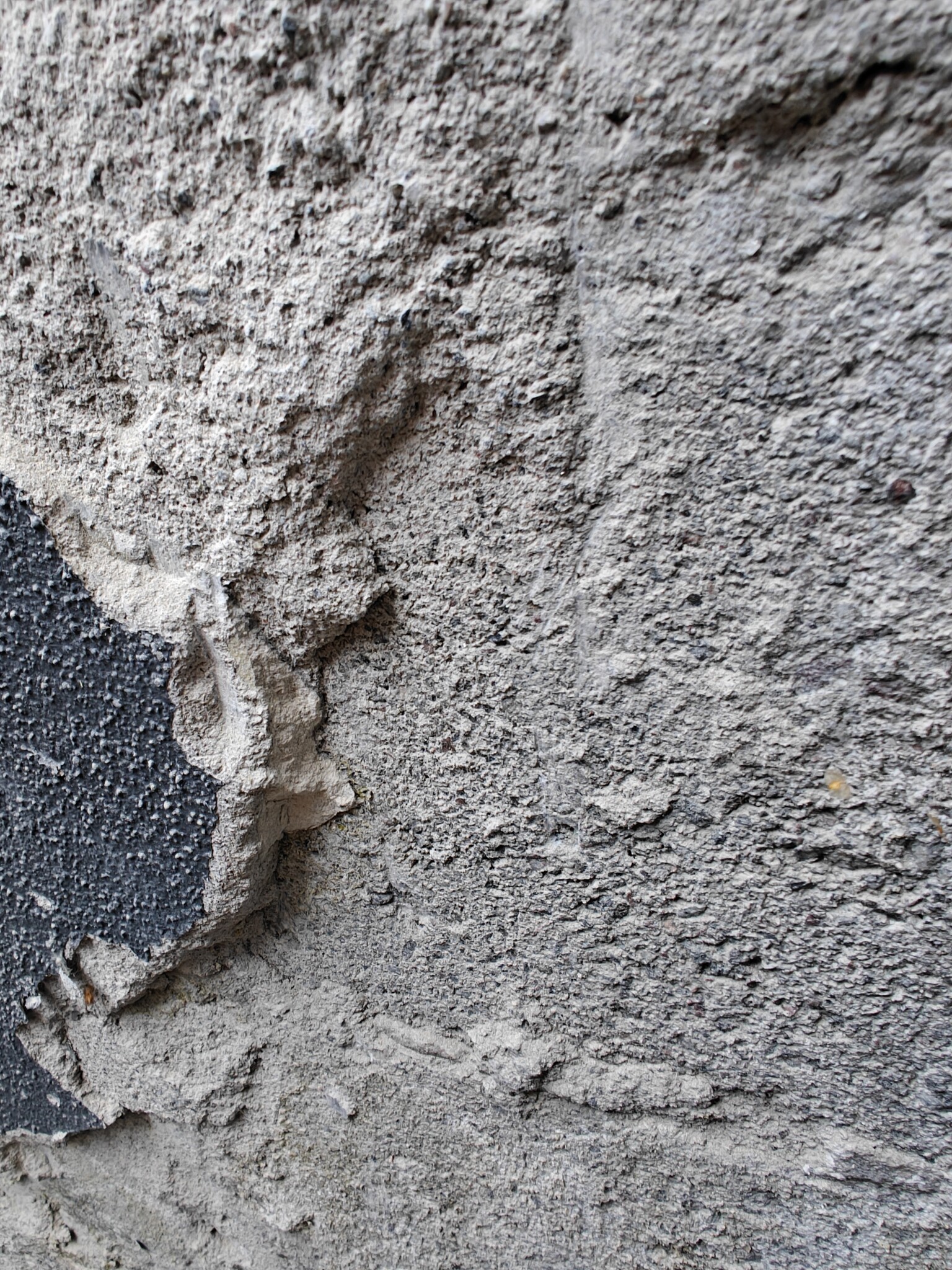

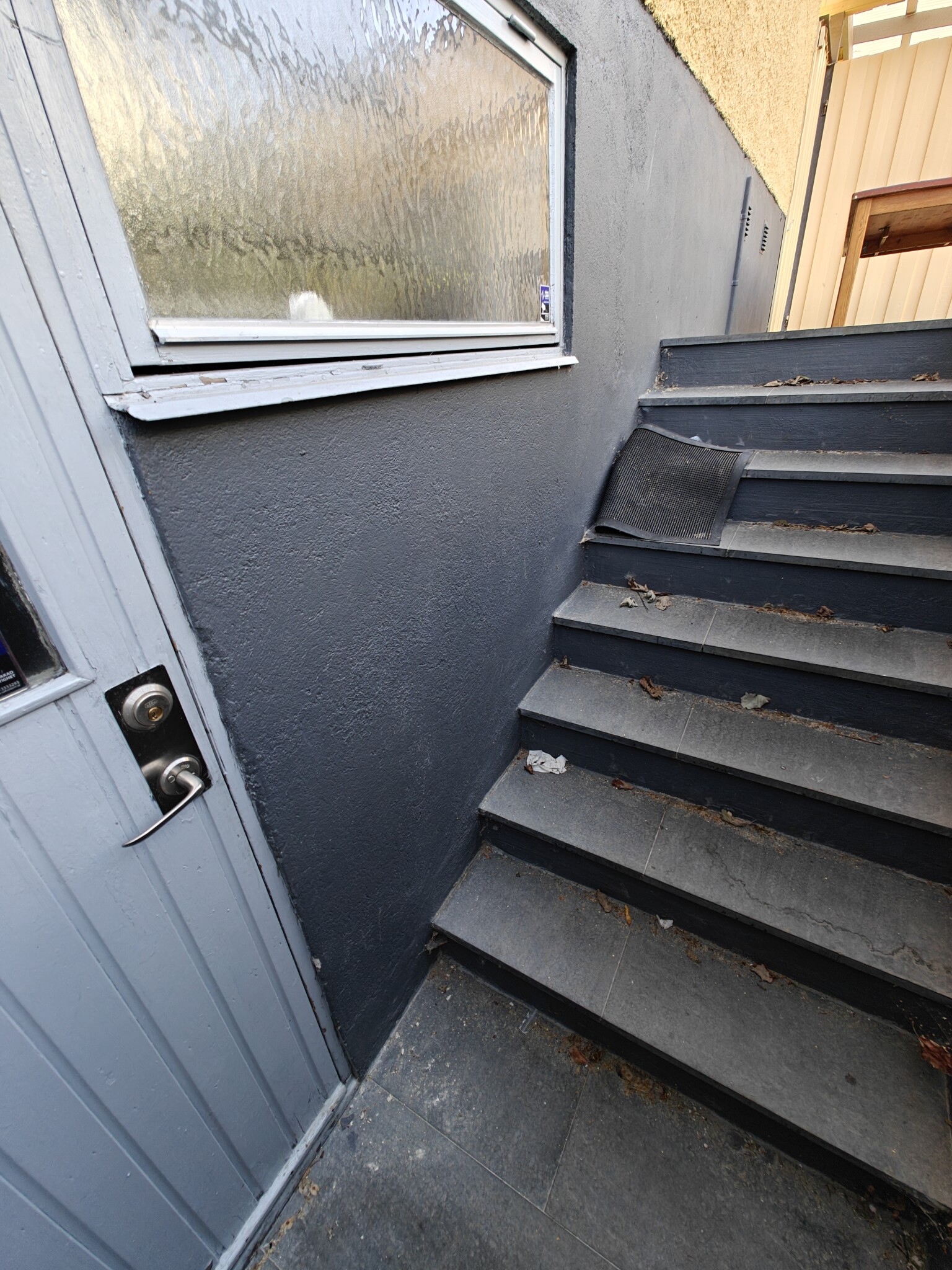

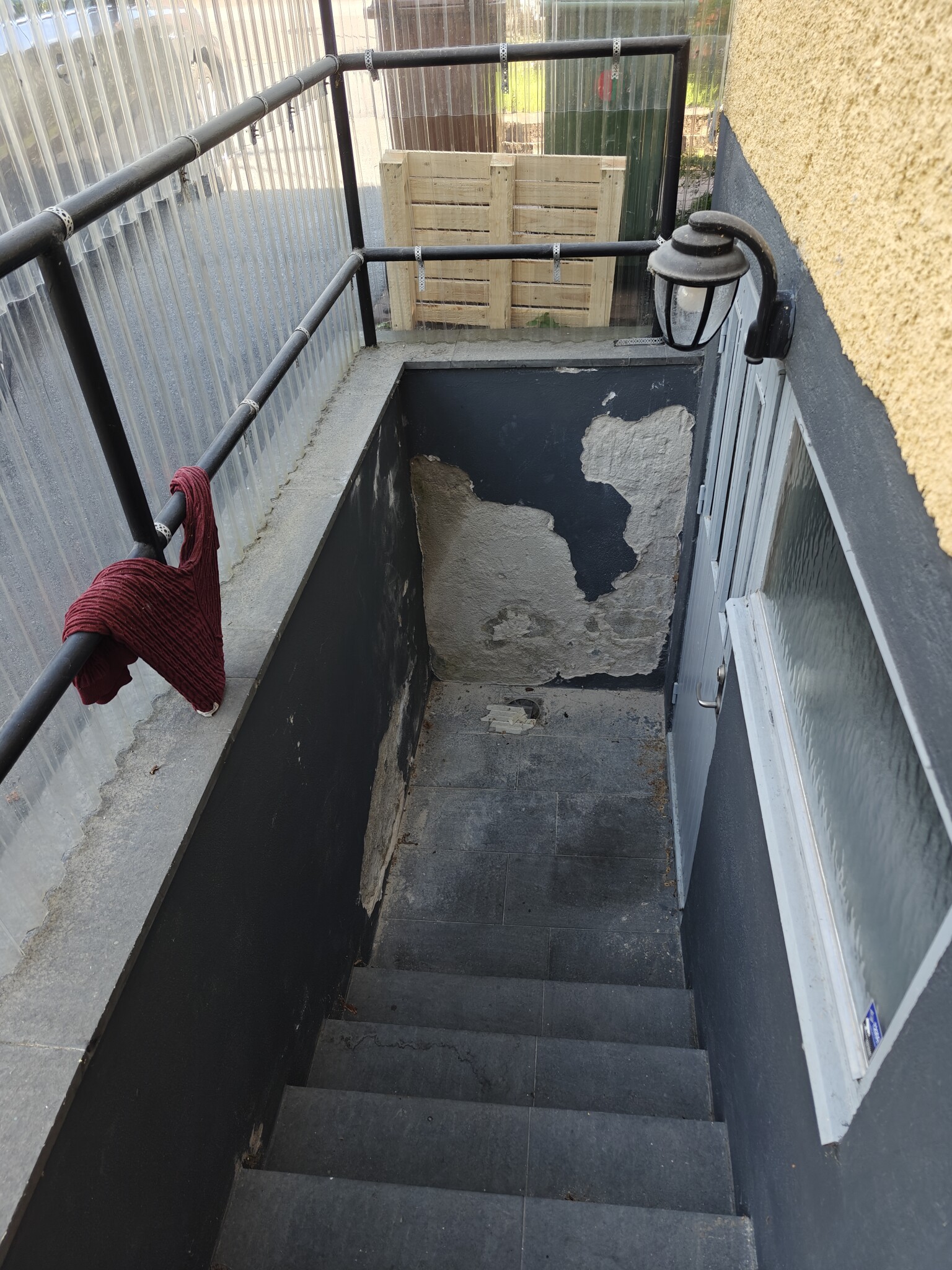

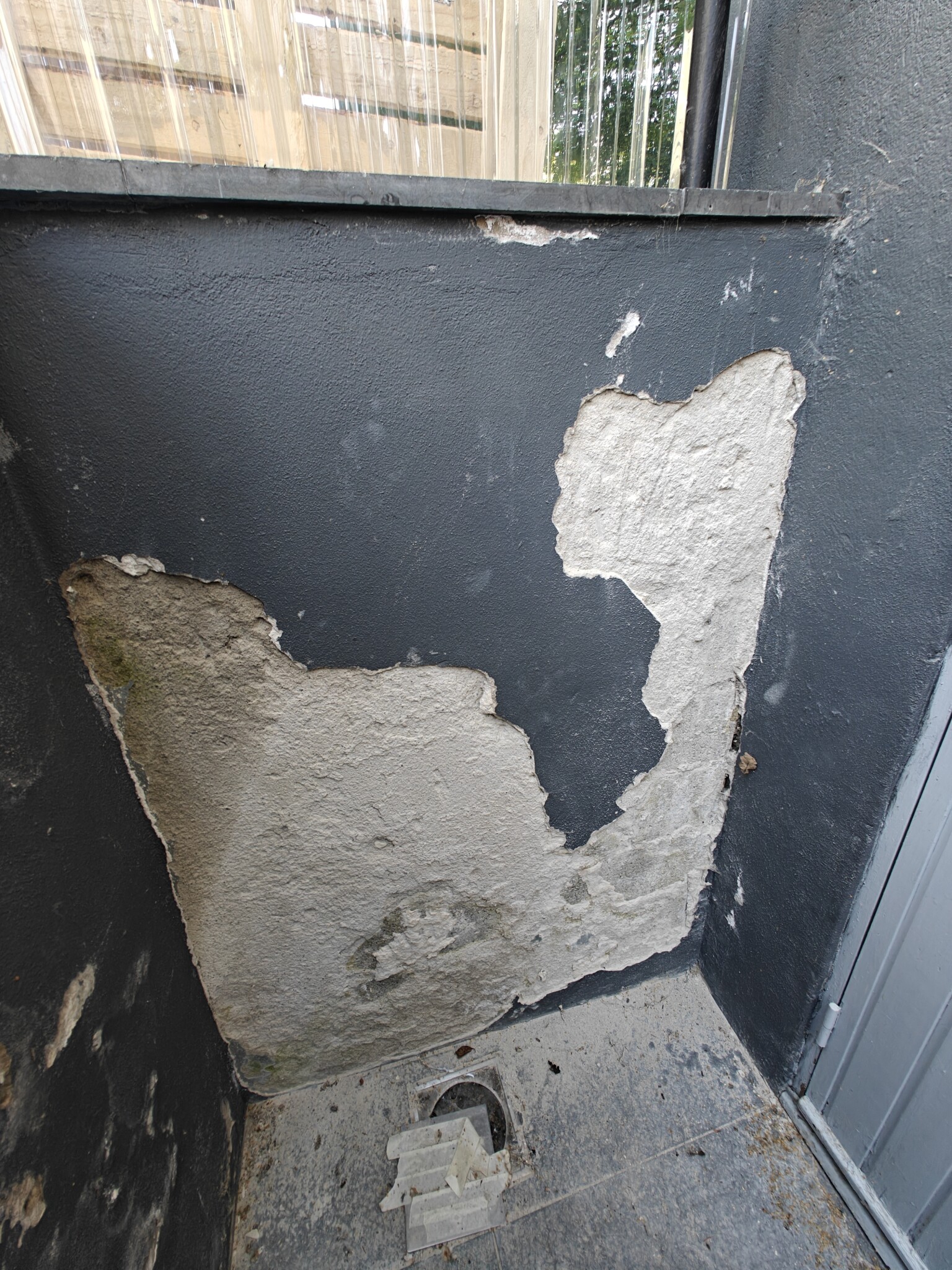

Så även jag hittar till den här tråden på förekommen anledning :). Puts på källartrappa utomhus är i dåligt skick. Antagligen högt fuktpåslag då det är under mark och där takavvattningen kanske droppar lite spillvatten.
Min tanke är att:
  • fortsätta ta bort all lös puts och lite till, sen slipa kanterna på det som är kvar med vinkelslip så det fäster bättre.
  • Sen slamma med grundningsbruk A aka M10.
  • Därefter utstockning/bulka med murbruk B
  • slutligen antingen typ putsbruk C, eller skippa det och måla med sockelfärg på murbruket. Inte direkt prio den här trappan.
Vad tror ni om det? Låter det vettigt? Själva hussockeln är ok. Huset är från 1951, men källartrappan byggdes på 70-talet när källargaraget gjordes om till, tja, källare.
Jag har försökt förstå mig på hur det här funkar och det är väl ungefär så långt jag förstår hittills. Typ, mur-/stocknings-/puts-bruk är i grunden samma sak men lite olika för de har olika syften. Grundningsbruket fixar bättre fäste för efterkommande skikt, ffa så att underlaget suger lika (annars syns tex fogar igenom sen). Klass A/B/C anger hållfasthetsgrad där A är starkast och C svagast. Man går från starkast innerst till svagast ytterst. Starkt är inte universellt bäst, utan löper också större risk för sprickor.

Kanske de här produkterna vore lämpliga? Båda är lågalkaliska, vilket om jag förstår det rätt är bättre rent universellt (om det behövs, så är det ett krav. Om det inte behövs, så är det inte en nackdel iaf). Det verkar som att min källartrappa är uppbyggd av lättbetongblock men jag har ju inte tillverkarens datablad från 70-talet så vet inte om det _krävs_ lågalkaliskt...
Grundningsbruk A.
Puts/murbruk B.
Vad tror forumet om tillvägagångssätt och produkterna jag länkat, om man får fråga oraklet innan man skiter i det blå hörnet?
N
Jag hade kört weber 132, utstockningsbruk b.
Förvattnat och grundat med lös 132.
Stockat minst 2ggr med 132, och putsat med weber 133 tunt.
För fint utseende.
För fint utseende.
De verkar vara lite svårare för mig att få tag på. Är det för att de jag länkade är fel/olämpliga, eller för att webers är bättre eller du mer bekant med dem? Bauhaus är ju alltid enkelt, finns överallt... Tack för input!
N
Både och, weber är det märke jag nästan bara använder.
Har använt combimix, men personligen anser jag att weber är bättre.
Dock är det bara att köra combimix om det är det du får tag på.
https://www.bauhaus.se/mur-putsbruk-b-20kg-combimix
Är det enda 3mm B bruk för ditt syfte dom har, är egentligen ett murbruk, men fungerar nog bra.
https://www.bauhaus.se/putsbruk-b-combimix-20kg
Och 1mm bruk för sista påslaget.
Är du ovan att slå på bruk, kan du dra på det med en orange grov filtbräda.
https://www.bauhaus.se/filtbrada-tebo-grovporig-140x280mm
Asschysst, tusen tack! Återkommer med resultat sen, antagligen om ett par tre veckor åtminstone. Uppskattar verkligen!
N
👍Glöm inte att förvattna innan första påslag.
