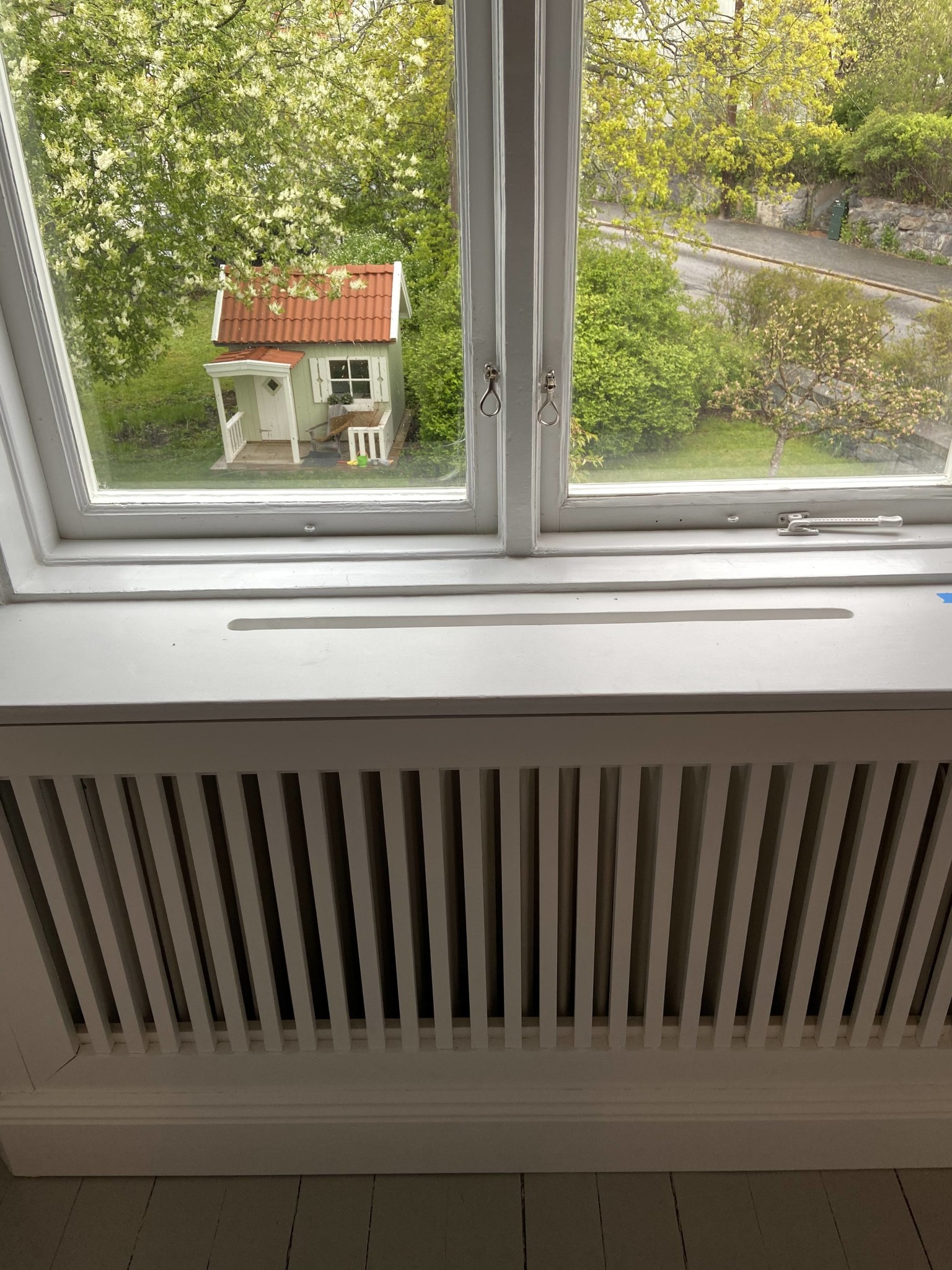

Vi bor i ett hus från 20-talet med gamla fönsterlås/fönsterbeslag som dels är delvis täckta av gammal färg och dels har börjat rosta på vissa ställen. Se bilder.
Är det möjligt att putsa upp dessa så att färg och rost försvinner? Hur gör man isf detta på bästa sätt (vad använder man)?

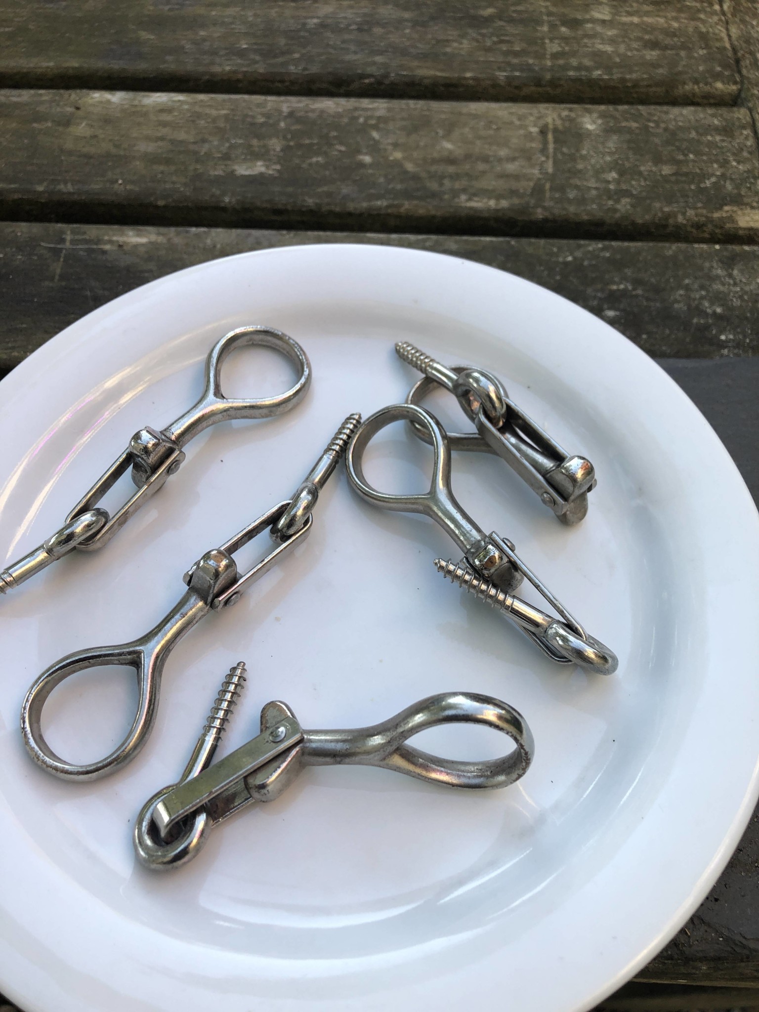

Har rengjort en mängd beslag. Enklast är att skruva loss, lägga i vatten och kaustiksoda 1 dygn för att få bort färgen (var försiktig kaustiksoda är starkt frätande). Kvarvarande färg sköljs lätt bort med vatten. Rost löser du med ca 10% citronsyra i vatten, låt ligga ett dygn, skölj.
Gamla förnicklade beslag är mycket finare än nya.

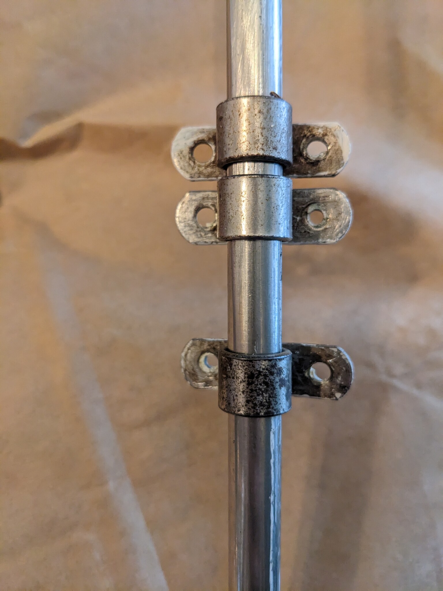

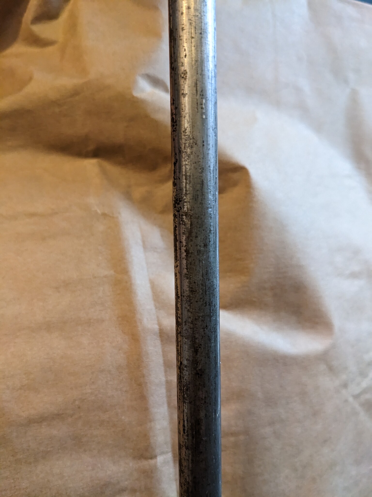

Hej! Hur gick det? Har likande utmaningar med mina beslag. Fick förslag att polera med sånt superfint polermedel men är lite orolig för att slipa bort förnickningen, om det nu är det jag har... Någon som har tankar? Är dessa förnicklade och kan man polera dem i så fall? Har dessutom färg på sina ställen men för det tänkte jag testa färgborttagningsmedel...
