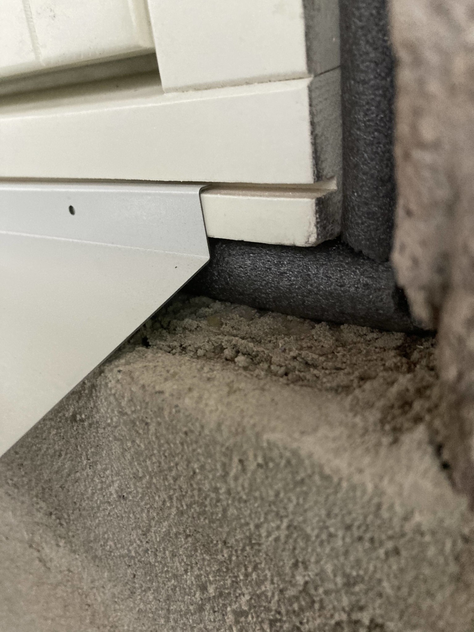

Hej. Jag har monterat ett fönster i källarväggen och ska nu putsa runt det. Ska det putsas mot karmen även under fönsterblecket? Spåret i karmen är ca 12mm från underkanten och spikkanten på blecket är 16mm, så helt mot går ju inte. Ska jag putsa upp ett litet fall som slutar några mm under karmen och foga med något lämpligt däremellan? På alla ritningar och skisser jag hittar sitter blecket högre upp. Ytterst under karmen ligger en bottningslist, innanför har jag drevat.
Så här ser det ut.
  • Närbild på en dörrtröskel och anslutande vägg vid ett golv, med visibel fog och avslutningsdetaljer.

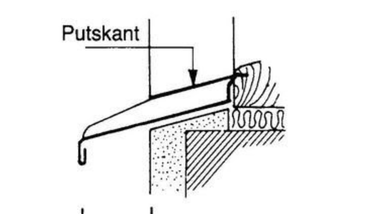

Något som det här kanske? Men lite större mellanrum mellan karm och puts. Eller är det bättre att lämna det som det är under blecket, så att man inte stänger in eventuell fukt?
  • Teknisk ritning som visar avståndet mellan karm och putsad fasad under ett fönsterbleck.
Jag gjorde ett fall under fönsterkarm. Sen monterade jag en galvad plåt å sen ett tät membran över det.
Efter det så la jag inplastad drev och ytterst monterade jag en diffusionsöppen och slagregnstät sväll list.
Jag har inte putsat något i underkant
