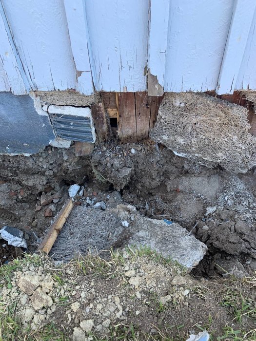

Vi håller på och har grävt ur och ska leda bort dagvatten från vårt hus som är byggt tidigt 1900-tal.
Grunden är torpargrund och en utbyggd del har krypgrund. I samband med det ska vi putsa om grunden, på grund av att den var i dåligt skick med sprickor och att delar släppt.
I samband med att jag knackat ner putsen upptäckte jag att det under putsen sitter halm och sen brädor. Vissa är brädorna är ganska kassa och murkna så jag antar att man byte ut dessa så gott det går?
Är det då bara att sätta upp nya brädor sen och vad ska man ha därefter? För halm kör man väl inte längre :)
Ny husägare och känner mig rätt lost på detta, därav mina mindre intelligenta frågor.

  • Grävd husgrund med synlig halm, murkna brädor och bitar av gammal puts som har knackats av.
Hur gick det med grunden? Att ha virke under backen känns inte rätt. Där måste det blivit något annat va, typ en riktig sockel av lecasten?
