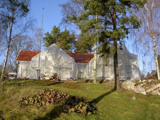

Jag lyckades inte få något riktigt komplett svar av av vare sig STO, entreprenören eller kvalitetsansvarig, men det vi gjorde var att välja att täcka in hela huset och sätta på värme innanför övertäckningen, för att få bra tork, med tanke på hur fuktigt och rått det är så här års.
Några bilder finns här: http://holmdalen.servehttp.com/site/gallery/GalleryViewAlbum.action?album=192
och jag bifogar en bild till detta inlägg.
