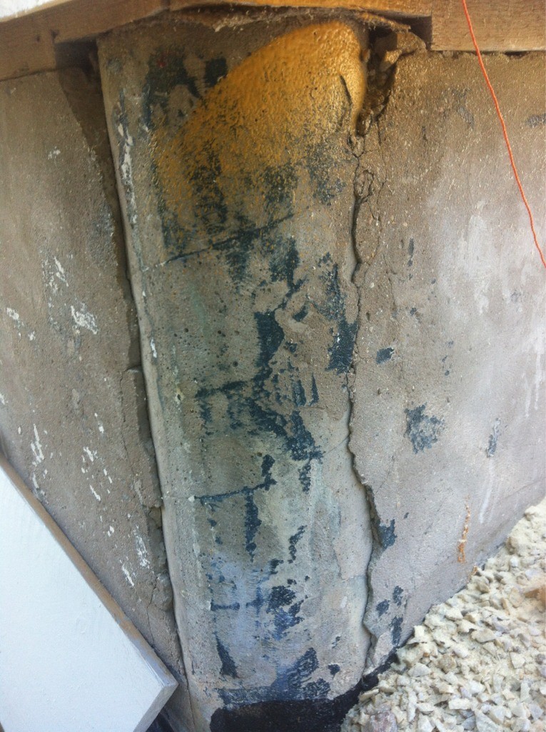

Huset stog på plint från början, sen har man byggt väggarna långt senare och därmed skapat en torpargrund! Hur lagar jag övergången mellan plinten och putsen! Jag har slipat av gammal färg och ska måla hela grunden, det hade vart kul om man kan slippa ojämnheterna som ni ser på bilden! Tipsa gärna om vilken produkt jag ska använda!
Knacka bort puts på grundmuren på var sida plinten och montera putsnät. Putsa därefter.
Det kommer alltid spricka där även om du lagar med putsnät och glasfiberarmerad puts tyvärr. Detta både pga plintens rörelser samt att den är av betong. Vad du kan göra är att kapa vertikala rörelsefogar runt plinten som du sedan fyller med byggfog, plinten kan du sedan spackla med betongspackel. Överväg också att klä in grunden med fasadskivor av fibercement istället så slipper du problemet.
