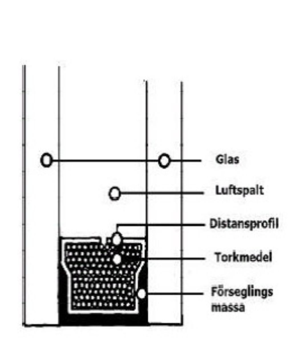

Har ett isolerglas från 1972 med pcb. Detta är immigt och jag gissar att det därmed är punkterat. Är det farligt att behålla glaset ett tag till? Hur går sanering till vid byte. Att PCB är hälsovådligt råder det inga tvivel om så jag vill inte höra att det inte är farligt. Min fråga är om det finns risk för att glaset släpper pcb där det sitter? Jag har även ett trasigt glas/isolerruta i trädgården - hur handskas jag med detta?

Läste visst slarvigt. Det är ingen fara att låta det vara. Det blir farligt när du börjar jobba med fogen och den börjar avge gaser.P maggan77 skrev:Har ett isolerglas från 1972 med pcb. Detta är immigt och jag gissar att det därmed är punkterat. Är det farligt att behålla glaset ett tag till? Hur går sanering till vid byte. Att PCB är hälsovådligt råder det inga tvivel om så jag vill inte höra att det inte är farligt. Min fråga är om det finns risk för att glaset släpper pcb där det sitter? Jag har även ett trasigt glas/isolerruta i trädgården - hur handskas jag med detta?

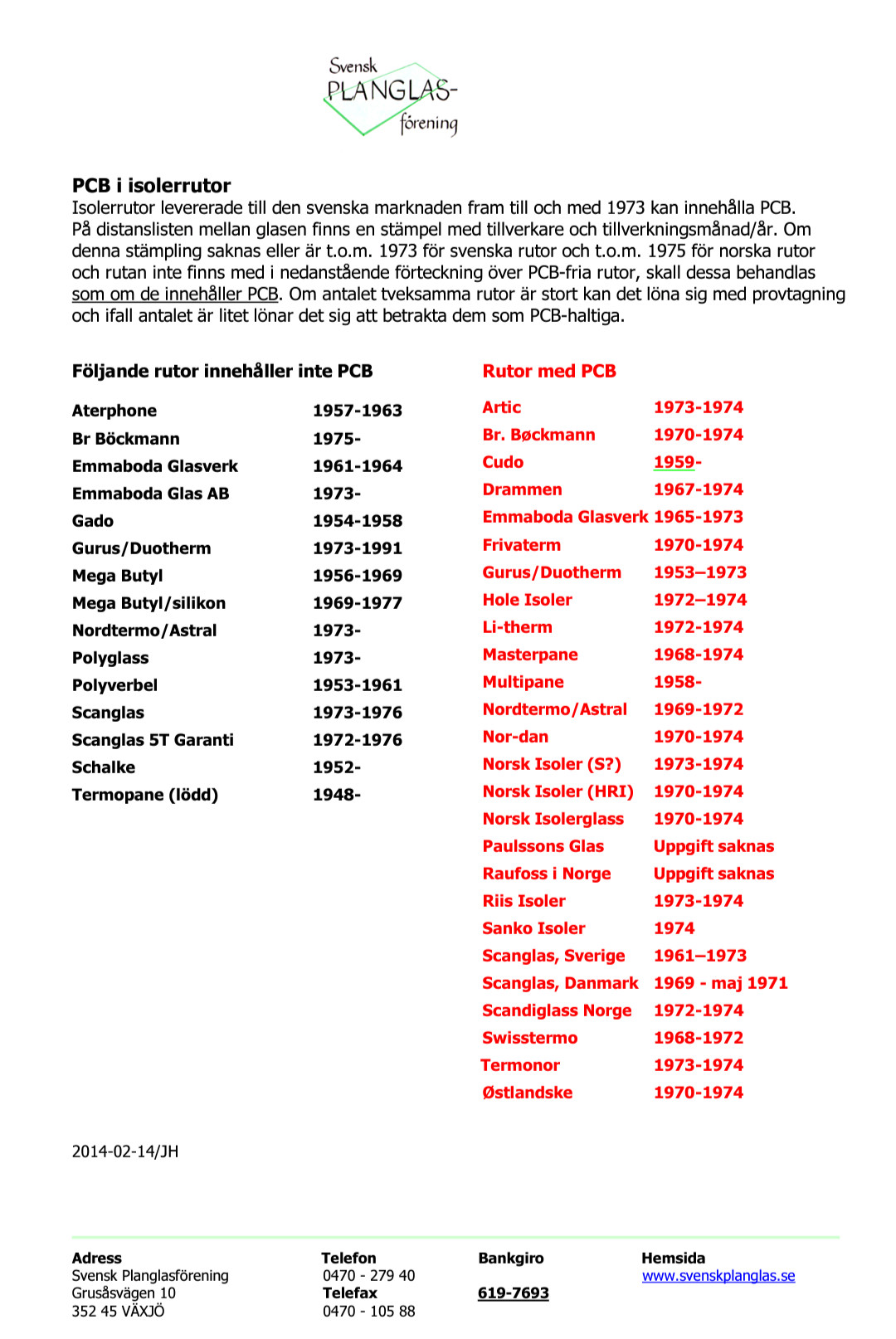

Enligt en branschförenings lista stod fabrikat och tillverkningsår uppskrivet under rubriken ”innehåller pcb”.fremax skrev:
Rutan som du har i trädgården, är den så trasig att vatten kommer i kontakt med fogen?
Isåfall kan fogen laka ur och du kan få pcb halter i jorden där.
Bäst är att kontakta återvinningscentralen och fråga om dom tar emot pcb haltigt avfall, än att den står på tomten om så är fallet.

Du kan ta den som den är. Men var noga med att återvinningscentralen vet att det är PCB i rutan och deponeras därefter.P maggan77 skrev:
Efter en trasig ruta är det lugnt. Ville bara nämna att den kan laka ur lite, så du inte låter den så och skräpa där i onödan.
Har varit på jobb där det har behövts saneras mark, men oftast har det inte behövts. Men då pratar vi stora höghus med elementfogar, inklusive fönsterfogar som har lakat ur under väldigt lång tid.
Fönster eller isolerrutor med PCB
Umeå kommun, https://www.umea.se/byggaboochmiljo...solerrutormedpcb.4.4ff54ec174f999469c474.html
Listan över tillverkare och märkning.
