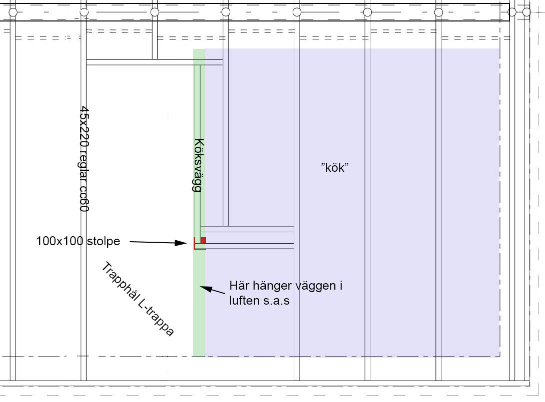

Jo...Så här ser det ut. Stolpen i rött bär alltså upp köksväggen. (Köksväggen vilar inte på hel 45x220 sista delen ner av trappan)
Frågan är kan jag sätta stolpen rakt på klinkerna ? eller ska jag skära ut för stoplen så att den vilar rakt på flytspacklet istället ? Verkar ju bäst, men innebär en hel del pyssel o tid efterom jag isåfall måste passa in trappan och se exakt var det ska skäras ut, sen ta ner trappan (delvis) igen...
Betong under flytspacklet, klinkerna har 99-100% täckning med fix, är 30x60 och 7,4 mm tjocka.

Jag hade chansat. Om plattan spricker sedan så kan man ju lösa det i efterhand relativt enkelt. Men det finns klinker o klinker. Kan tänka mig att en granitklinker har bättre chans att hålla jämfört med 59:- kr/m2 klinker på lågprisvaruhuset.
Se till att det är 100% fullt med fix under plattorna, är det dåligt med fix är risken avsevärt större att det knäcks.

Låter bra, Det är inte lågprisklinker och det är 99-100% täckning, alla plattor blev "smörade" på undersidan (givetvis med fixkam på golvet också innan)B BSOD skrev:Jag hade chansat. Om plattan spricker sedan så kan man ju lösa det i efterhand relativt enkelt. Men det finns klinker o klinker. Kan tänka mig att en granitklinker har bättre chans att hålla jämfört med 59:- kr/m2 klinker på lågprisvaruhuset.
