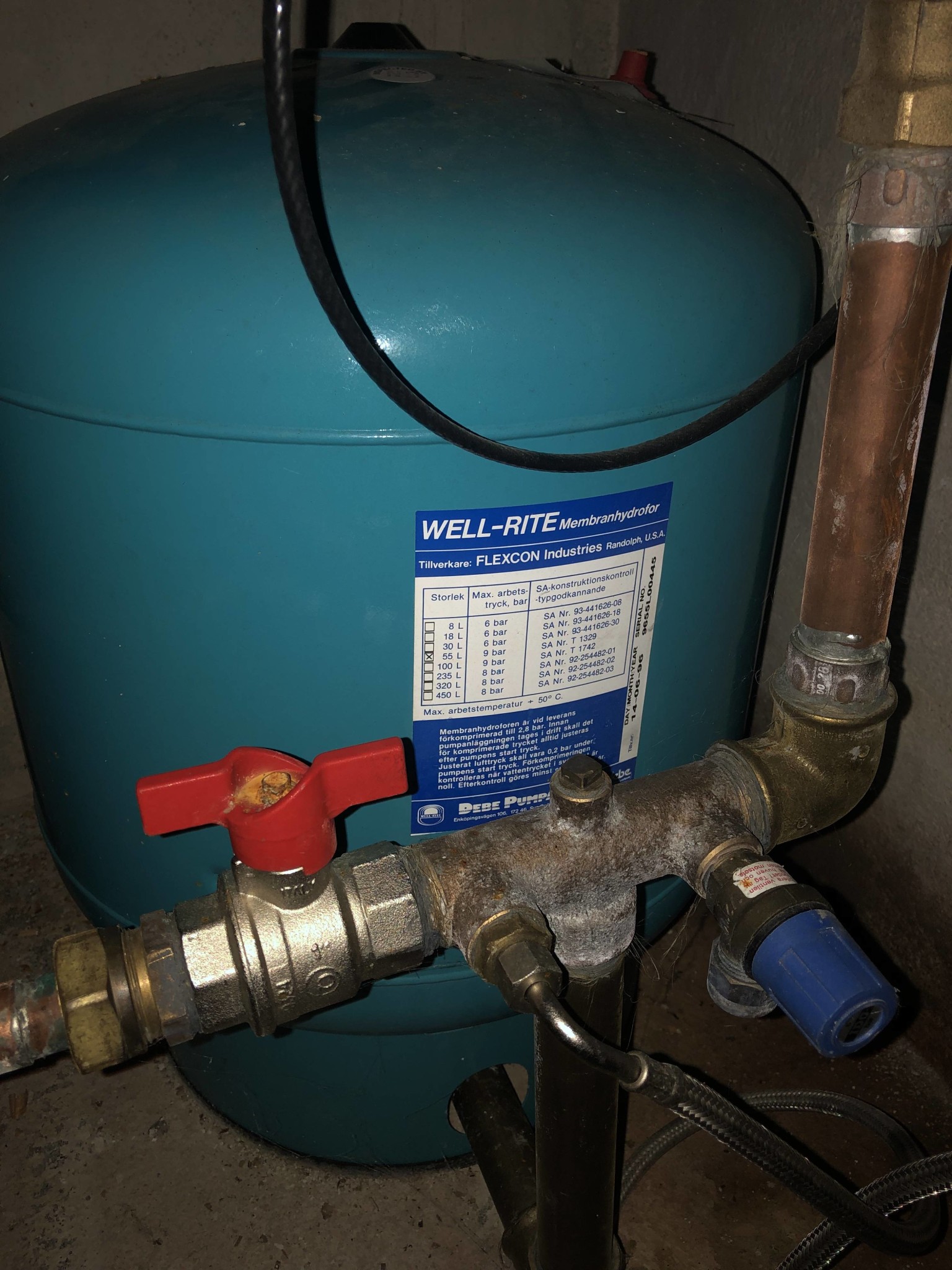

Kom precis upp till vår stuga och slog igång vattenförsörjningen i huvudbyggnaden (borrad brunn som jag tyvärr inte var inblandad i vare sig upphandling eller installation av)

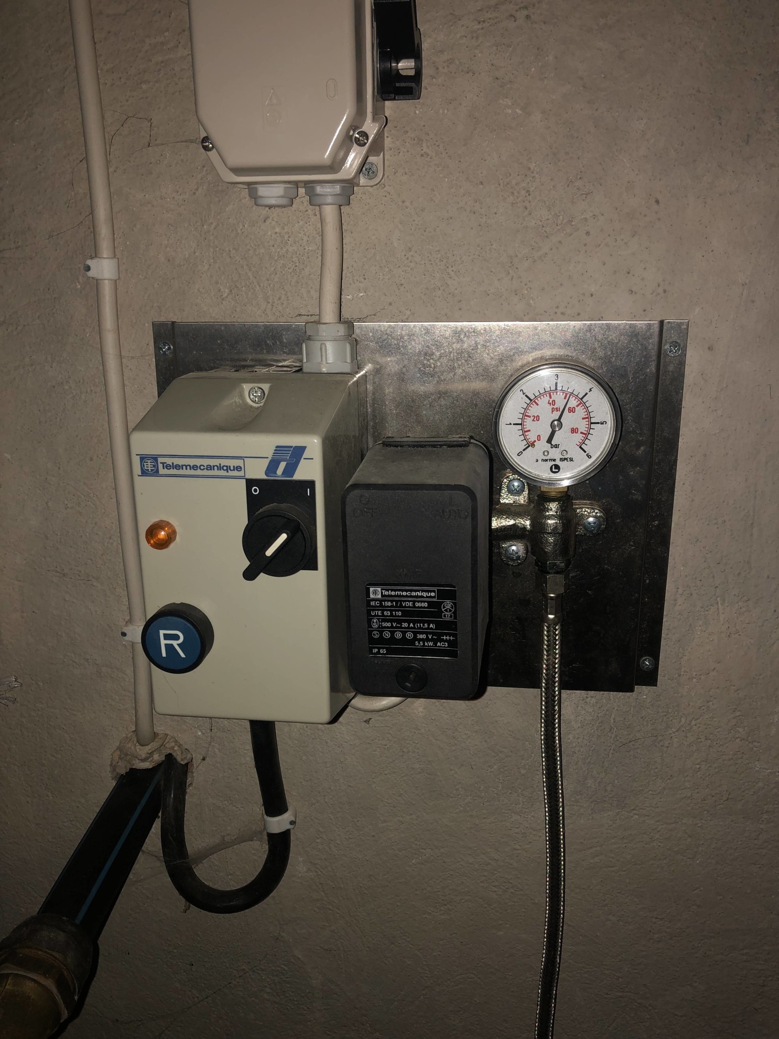

Trycket går upp till strax över tre bar. Relät slår av. Trycket sjunker något. Relät slår på och så håller det på ca tio gånger innan det stabiliserar sig vid 3.5bar. Spolar man vatten i kranen så upprepar sig proceduren. Låter inte som det brukar och känns slitsamt för pumpen.
Verkar som om pumpen slår av för tidigt. Tror den skall högre upp i tryck egentligen men vet inte säkert. Bifogar bild på elektronik och tryckkärl i hopp om att någon vet råd

  • Vattenpumpens elektronik och tryckmätare med relä som visar 3 bar, installation i stuga.
  • Blått tryckkärl för vattenförsörjning med rör och ventiler, märkning WELL-RITE synlig.
Låter som ett klassiskt fall av för lite luft i hydroforen.
Fyll på luft, och eftersom det verkar vara ett hydroforkärl med gummiblåsa, kolla så denna är hel, dvs det ska inte komma vatten ur luftpåfyllningsventilen.

Tack. Känns bekant från något youtubeklipp jag sett tidigare. Enda utmaningen är då att jag saknar såväl kompressor som tryckmätare. Nåväl. Får försöka hitta en röris.
Eller en cykelpump. Mätare har du ju uppenbarligen en.
Du menar den som sitter på väggen? Mäter inte den trycket på ”andra sidan” av blåsan?
Jo, men det är ju samma tryck så länge det finns det minsta vatten i kärlet.
Trycket blåsan mäts när kärlet är tomt.
