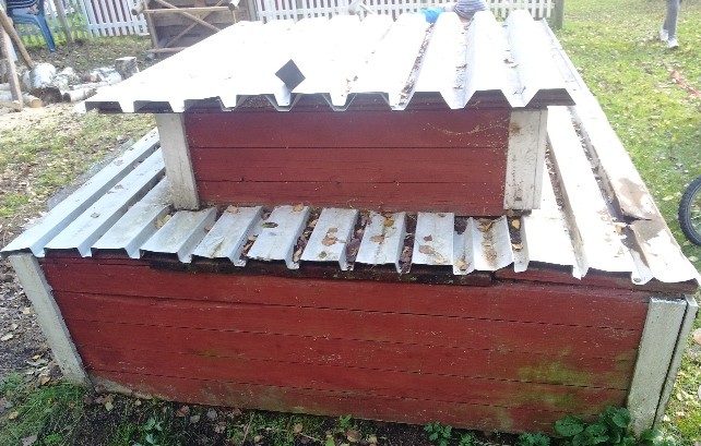

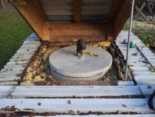

Vi har egen brunn med nånting i..
Hydrofor, hydropump.. lr ja... pump iaf..Har inte en aning om vad det heter.
Den sitter iaf ca 2 meter ner i backen i cementringar.
Det är torrt, rent och fint därnere.
Men "huset" runtom ser förf'ärligt ut.
Hål i plåten och murkna brädor.
Den är ca 1,50x1.50 och i två våningar som det syns på bilden.
Den nedre delen är isolerad och "övervåningen" är oisolerad.
Jag ämnar riva den och bygga en ny.
Vad bör jag tänka på ?
Hur mycket isolering behövs?
Skall båda våningarna isoleras?
Finns det nån anledning till att den nedre delen är så mycket större än vad som behövs ?
Några andra konkreta tips på vad jag behöver tänka på?
Tack för hjälp

Frågan är om du behöver någon isolering alls om pump mm sitter 2 m ner i under marknivå. Risken att det fryser när nere borde vara minimal.
Fyll upp med mer jord runt cementringen, så att markytan hamnar starx under locket. Tänk på att ha fall bort från brunnen, men det borde ju inte vara problemet i ditt fall.
Vill du isolera, så gör det ner i brunnen. Ett smidigt sätt är lösull i plastsäckar som du lägger runt pump och annat.
Fylla upp med jord känns ju som en betydligt omständigare lösning. Blir ju en liten kulle däruppe istället då.Då ser det nog bättre ut med ett litet hus. Tittade ner ikväll och lite kondens fanns det på ledningarna så helt torrt är det väl kanske inte. En isolerad lösning skulle trots allt kännas tryggare.
Men jag funderar vidare =)
