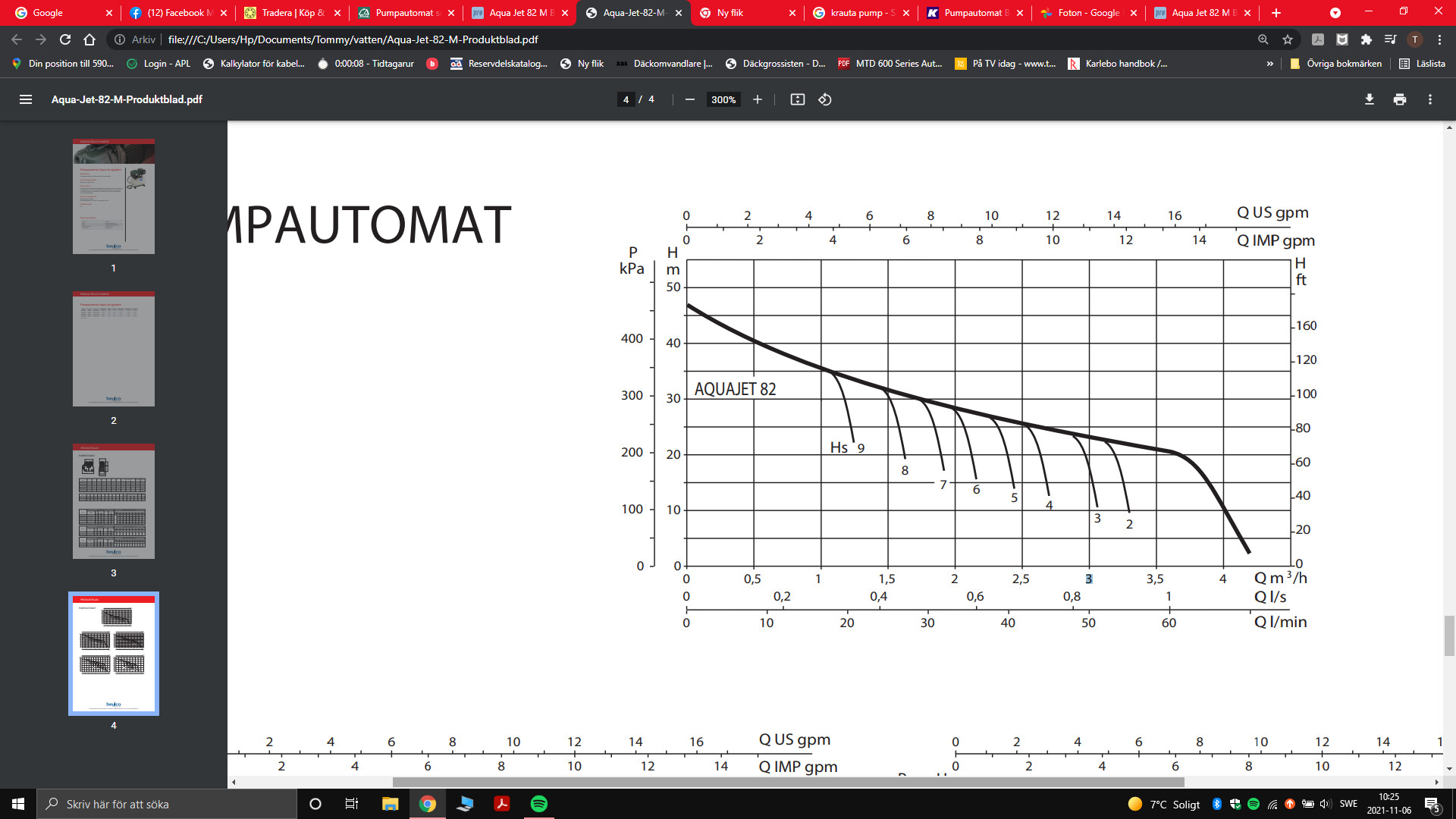

Nja, det vet jag inte. den gamla som är av samma fabrikat DAB var inställd på att så igång på 2,5 och gick upp till 4,2. Bytte därefter till den här ( se bilden i 1:a inlägget) alt https://www.proffsmagasinet.se/trad...ctpage-nosto-6-fallback-nosto-1-1623138211532
finns på k-rauta också
https://www.k-rauta.se/produkt/pumpautomat-beulco-jet-82m-20-aqua-jet-gjutjarn/7331807054907
Pumpkurva som visar prestanda för Beulco Aqua-Jet 82 M pumpautomat.
Som jag fattar så är max tryck strax under 5 Bar men den står manometern står bara still vid 3,2 och då slår inte tryckbrytare ifrån alls

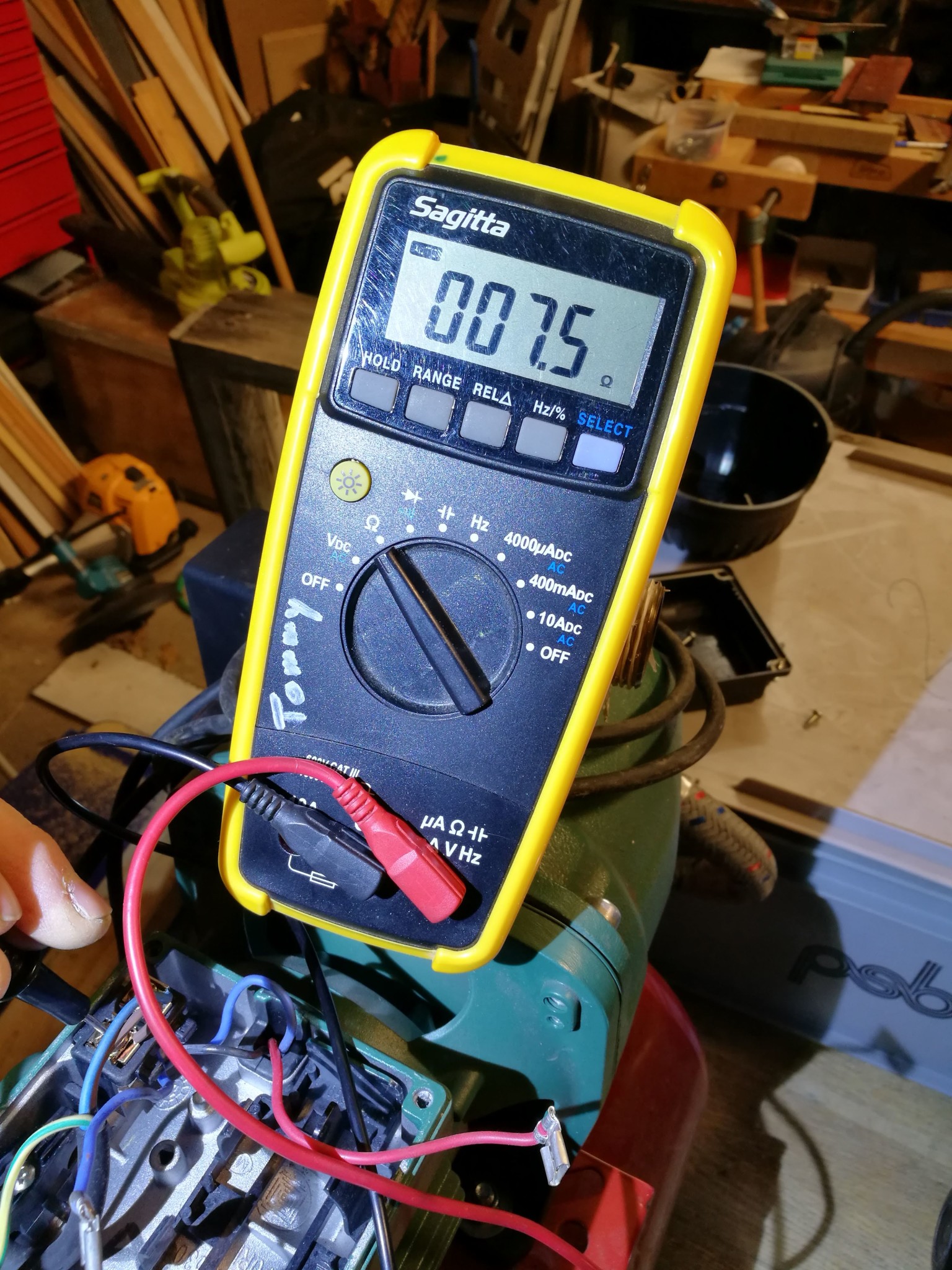

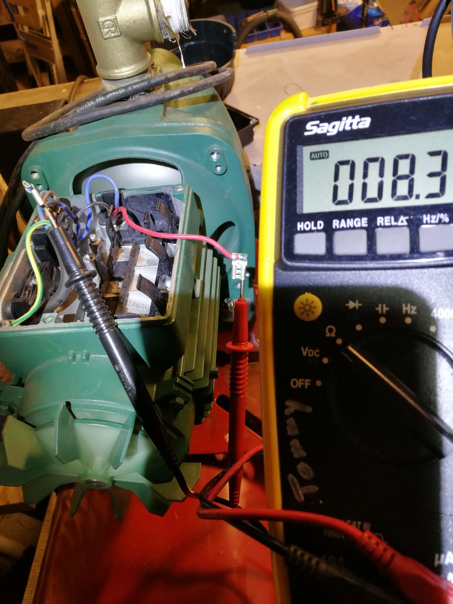

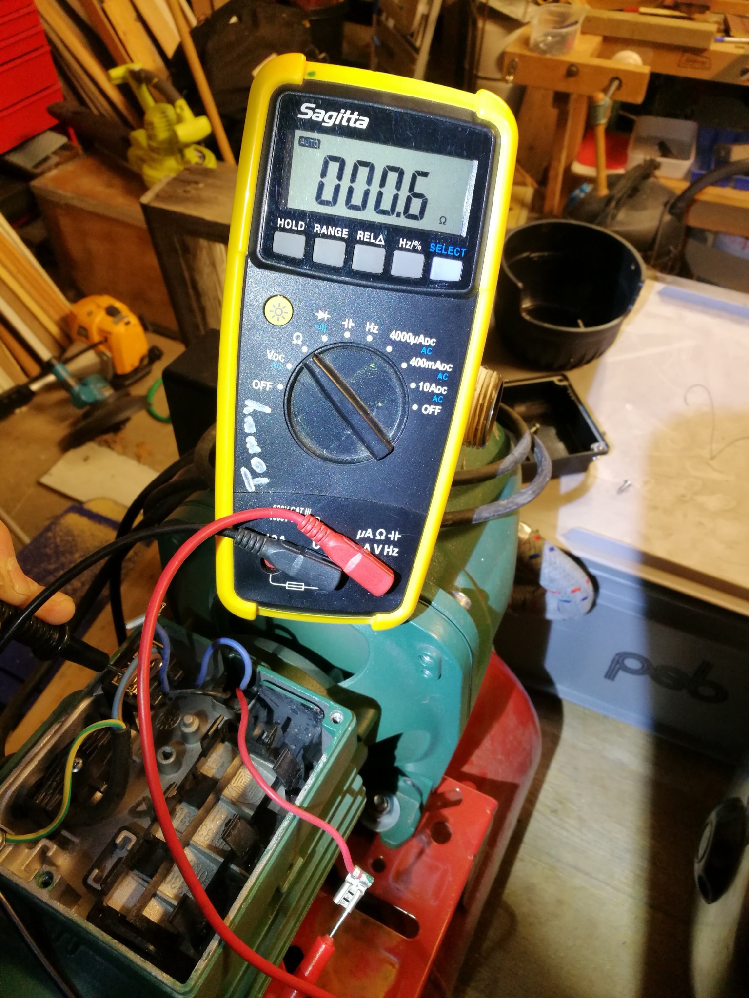

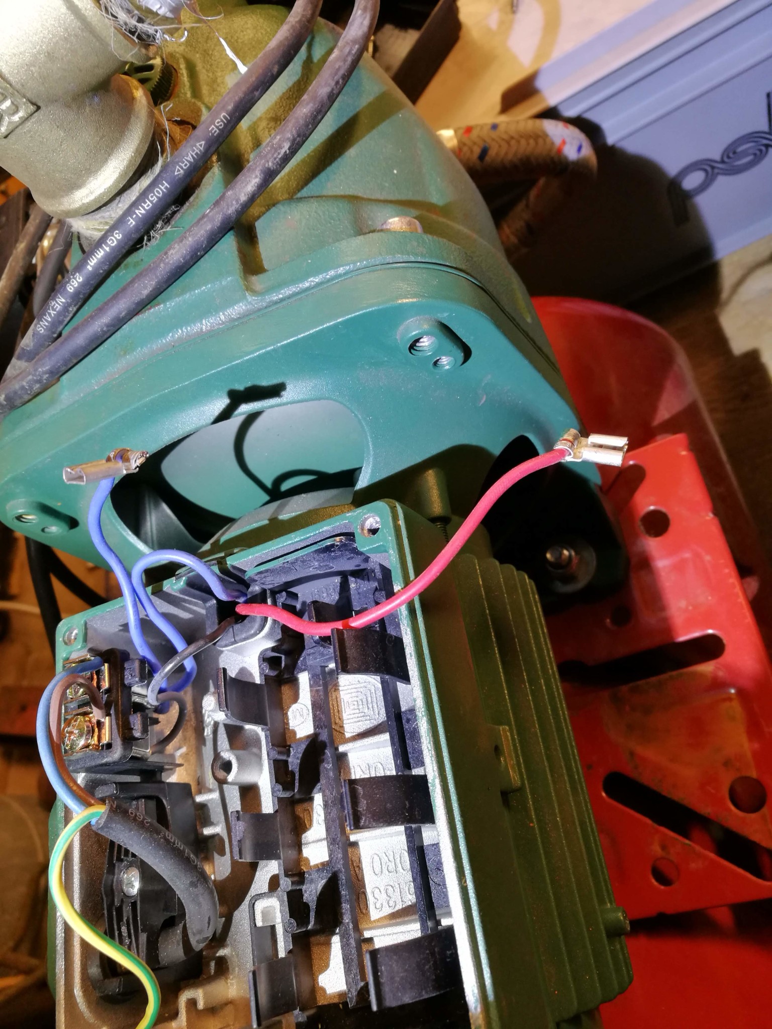

Har som sagt mätit kondensatorn och den förefaller okulärt felfri. multimetern visar rätt kapacitans och efter urladdning så visar den initialt motstånd ett par sekunder om man ohmmäter för att sedan landa in på oändligt motstånf. Å`termonterat och testat igen och då den strömsätts så står den still och bara brummar.
Hur felsöka vidare?
8,3 Ohm röd- blå kabel
7,5 Ohm svart blå
0,6 Ohm röd-svart
Kondensatorn capacitans mäter multimetern samma som märkningen.

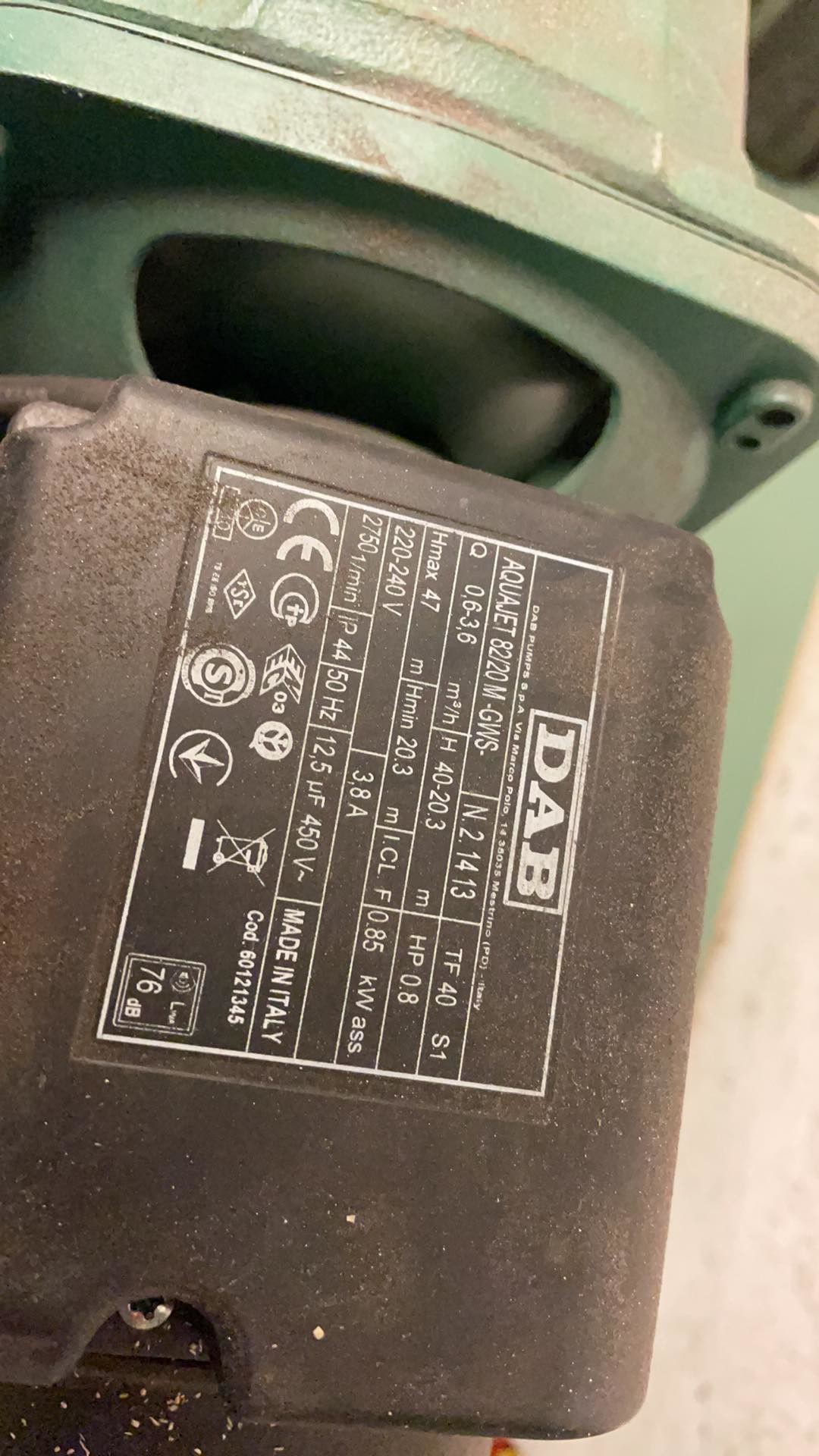

Pumpmotor 850 watt
Vad är felet?:surprised:

Om den snurrar lätt kanske det är nån lindning eller nått som är bränd i den? :thinking:
Knappt lönt att greja med. Dom är ju relativt billiga dom där pumparna
Men det är ju enerverande att inte finna felet?
Lite långsökt :
Kortslutet varv i någon av lindningarna?
Dålig kontakt i matningen/tryckvaktskontakter/stickpropp/vägguttag ?
Kan du mäta spänningarna över respektive lindning ?
