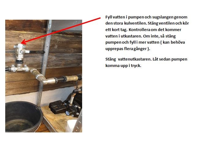

Hur stor höjdskillnad ( ungefär ) är det mellan bäckens vattenyta och insuget på pumpen? Är det mindre än 5-6 m, så går det bra.
Lägg bara : Backventil med filter - PEM - Pump - PEM eller annat.
Det är en fördel vid igångsättandet om du lätt kan fylla slangen t.ex. genom ett T-stycke med ventil och även om du kan strypa utloppet lite vid uppstart, så luft kan pysa ut utan att för mycket vatten kommer samtidigt.

I helgen fixade jag alla delar och satte igång. Jag hade lite problem med att få bort all luft ur pem-slagen, givetvis fanns där 3 st mindre bevattningshål i slangen som jag upptäckte senare. Jag satte 3 grövre skruvar för att täta hålen och tillslut efter att låta pumpen gå någon minut så tyade den suga fram vattnet och fylla förfiltret och komma igång. Det är lite meck med att få igång pumpen om den får stå avstängd under natten märkte jag men när den väl kommer igång så blir det riktigt bra tryck i andra änden. Nu är poolen fylld och vattnet är redan klart efter en dags filtrering. Fortfarande lite grönt men det försvinner nog efter några dagars chockbehandling. Tack för all hjälp
Kan tillägga att avgörandet var backventilen i bäcken i kombination med att fylla slangen med vatten ifrån andra änden. Oftast behöver man fylla och slå på pumpen och sedan fylla en gång till innan den gick lös.
