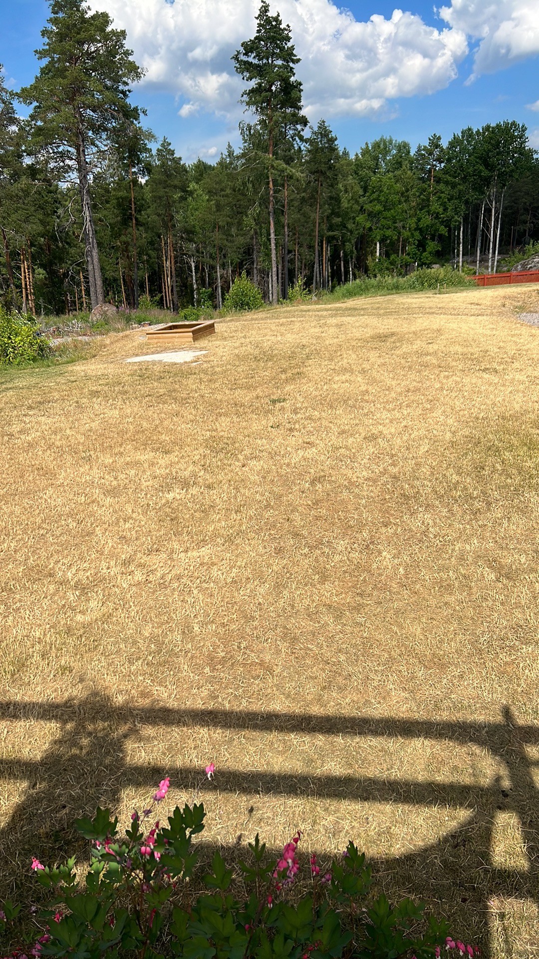

Vi har byggt hus på ett berg och håller nu på att anlägga gräsmattor, så det går åt en hel del vatten då jordlagret inte blir så tjockt.
Vår djupborrade brunn ger dessvärre inte mer än 100-150 liter per timme så därför behöver vi ta vatten från en närliggande sjö till bevattning av gräsmattorna. Så jag har läst på lite här på forumet men inte stött på någon tråd där det är riktigt lika hög lyfthöjd.

När gräsmattan ser ut så här redan den 26e juni känner jag att jag verkligen vill ha riktig bevattning och inte köra ner och fylla tankar manuellt. Och det ser knappast bättre ut idag. Mitt mål är att ha en grön gräsmatta, den måste inte vara perfekt men iaf mer grön än gul. I den här delen ligger det mellan 0 och 20 cm jord på berget. Så det verkar inte vara nån större skillnad beroende på jorden heller.

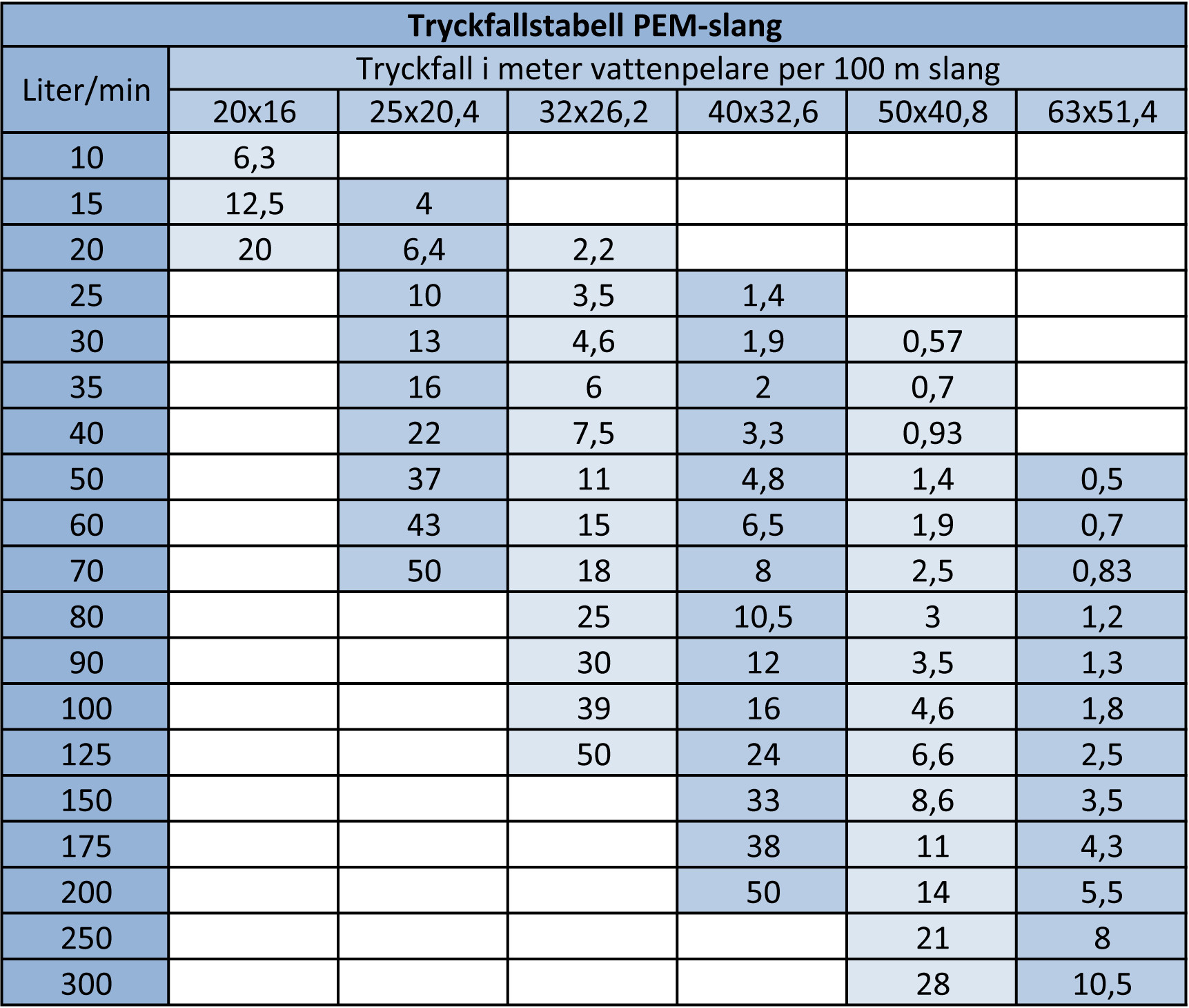

tabellen visar ju att 250 m 40 mm PEM ger ett tryckfall på 0,48x2,5 bar vid 50 liter i minuten. Eller missar jag något?anders07 skrev:

Från Rinkaby rörs sida där även tabellen finns:
Om en pump ger 4 kilos tryck, 50 liter/min och ska trycka ut det 100 meter med en 32 mm slang, så förloras ungefär 11,0 hekto (1,1 kg). Om slangen istället är 40 mm, förloras ungefär 4,8 hekto (ca. 0,5 kg tryck). Vissa avvikleser kan förekomma.

Nej du tänker rätt.G grogge skrev:tabellen visar ju att 250 m 40 mm PEM ger ett tryckfall på 0,48x2,5 bar vid 50 liter i minuten. Eller missar jag något?
Menar du att lutningen har inverkan? Det borde väl inte vara någon skillnad på att trycka vatten rakt upp jämfört med längs en sluttning?
250m DN 40 @ 50l/s ger ca 1.2 bars tryckfall i ledning. Lägg på 4.5 bar för höjdskillnad mellan sjö o tank, och ca 1 bar för tryckfall över insugsfilter, kanske en backventil?, en och annan 90 böj (ev lite marginal) så får man fram att det krävs ca 67 m Vp för att driva med 50 l/s.
Pumpen i fråga verkar ge ca 60 mVP vid 50l/s, så jag skulle gissa att flödet skulle vara nånstans mellan 40-50l i verkligheten med denna lösning.

Tack BSOD! Nu känner jag mig lite tryggare! Men jag antar att du menar l/min och inte sekunder?B BSOD skrev:Nej du tänker rätt.
Pumpar kan vara lite luriga, vissa tillverkare har en bred tolerans som innebär att pumpen ibland inte lever upp till sin pumpkurva men i alla fall är godkänd. Hittade inte med vilken standard som denna pump är, men jag brukar ha en viss marginal på pumpen i förhållande till beräknad behovspunkt, i alla fall om pumpens klass tillåter att den underpresterar.
Vet inte hur vanligt det är att pumpar underpresterar, sista pumpen vi mätte upp pump på jobbet (med bra flödesmätare) överpresterade ca 15% mot sin kurva.
även om det blir lite mer motstånd och lite felmarginal på det så känns det som att man kommer över 30 l/min och då tar det ju ca en timme att fylla mina två IBC-tankar. Det är fullt tillräckligt för mig!
