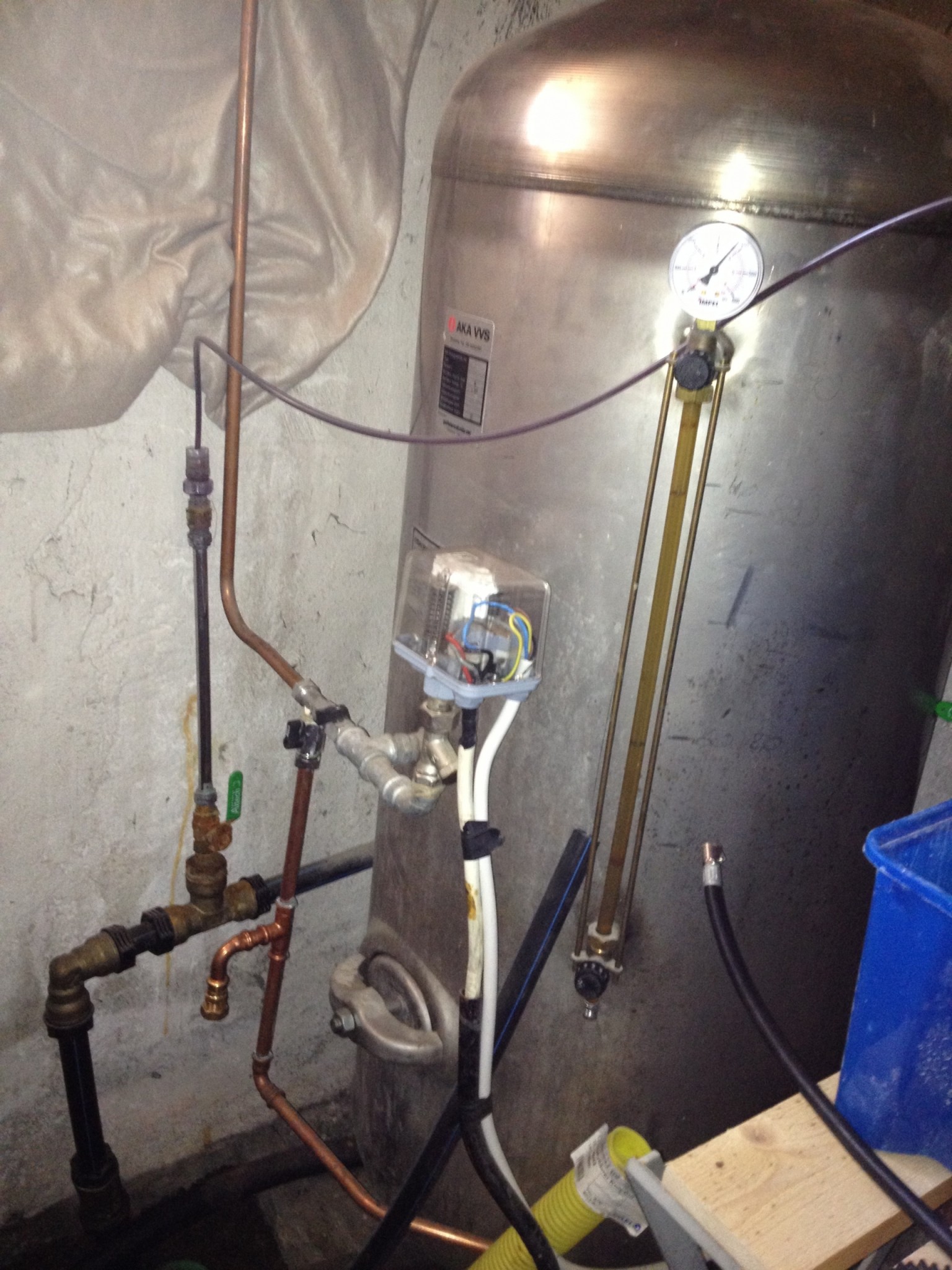

Den befintliga pumpen, är inte den kopplad till en hydrofor/hydropress? Är det samma brunn som ni tar vatten ifrån till hushållet?
Om det är så, så kopplar du bara ett vattenutkast direkt efter hydropressen/hydroforen, så kommer pumpen fylla på med vatten när det behövs och vattningen av gräsmattan kommer funka galant..
På bilden kan man se hur vår trädgårdsbevattning går ut direkt från hydroforen och upp på väggen där den sitter i en FMM utkastare.. Funkar perfekt..
