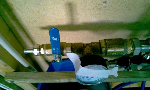

Nu är det klart och provtryckt.
För att andra hemmafixare skall klara av detta tänkte jag förklara tydligt hur man gör istället för att bara säga "De e bara å provtrycka" '-)

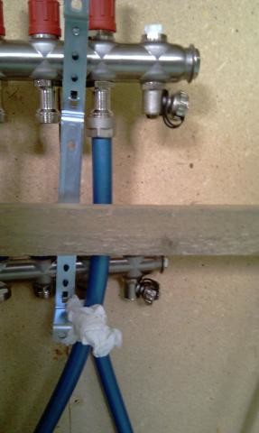

Golvvärmefördelaren måste sitta på plats, i allafall provosoriskt. Jag satte upp den med en bräda.
Kapa golvvärmeslangarna till rätt längd och montera fast dem på fördelaren med muttrarna som hör till.
Viktigt.. Nu måste du öppna rattarna så att slingan är öppen. På min fördelare är det en ratt uppe och termostat nere. Båda skall vara fullt öppna annars trycktestar man bara fördelaren =)

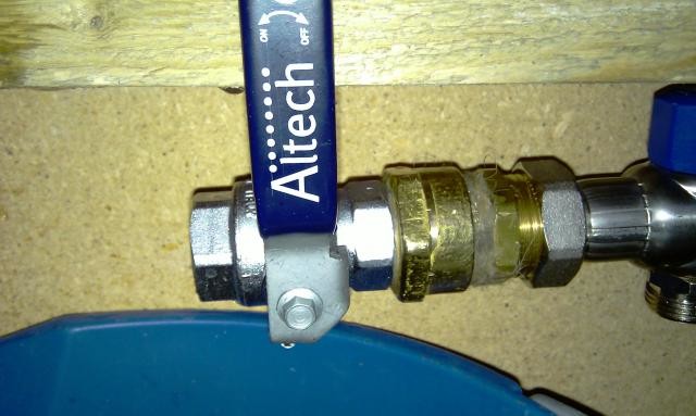

På fördelarens tilloppssida monterar du en tryckmätare och en avstängningskran. För att få detta att passa krävs en hel del olika kopplingar och övergångar. I slutet på den här sidan monterar du en slangnippel som du kan koppla en trädgårdsslang till med slangklämma. Här ska vatten in.
På andra sidan monterar du bara en avstängningskran, även här krävs en hel del olika kopplingar och övergångar för att få sakerna på plats.
När allt sitter så öppnar du bägge kranarna och ber en polare försiktigt dra på vatten i trädgårdsslangen medans du kollar efter läckor. Läcker det inte så dra på mer med slangen, dock inte fullt ös.
(Jag har 6kg tryck på kranarna i huset, måste man stänga snabbt blir det en ordentlig tryckstöt i golvvärmeslangen)
Först kommer det massor med luft, håll en hink under utloppet. Efter ett tag kommer det vatten.
Jag trycktestade bara en slinga och då är det inte mycket luft kvar i systemet när vattnet väl kommer.

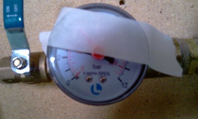

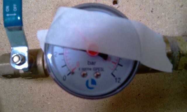

Jag fick upp trycket till 3-4 kg sedan släppte jag till 2,5 och drog åt bägge kranarna.
Nu står det under tryck. Tejpade på mätaren exakt så jag ska kunna se om trycket ändras något.
Märkte att trycket först gick upp något, det var när slangen drog ihop sig efter att ha expanderat något vid 3-4 kg trycket. Sedan i natt sjönk trycket liiiite, hoppas på att det beror på att vattnet blivit kallare och volymen minskat något.

En annan fråga, på två dagar har trycket sjunkit 1/4 dels bar. Från 2,5 till ca 2,25 bar. Är detta normalt? Kan det bero på att det blivit kallare ute och inne och vattnets volym minskar så mycket? Eller är det slangen som sakta men säker ger med sig för trycket? Om det läcker borde väl trycket försvinna helt? Eller har jag en läcka tro??
