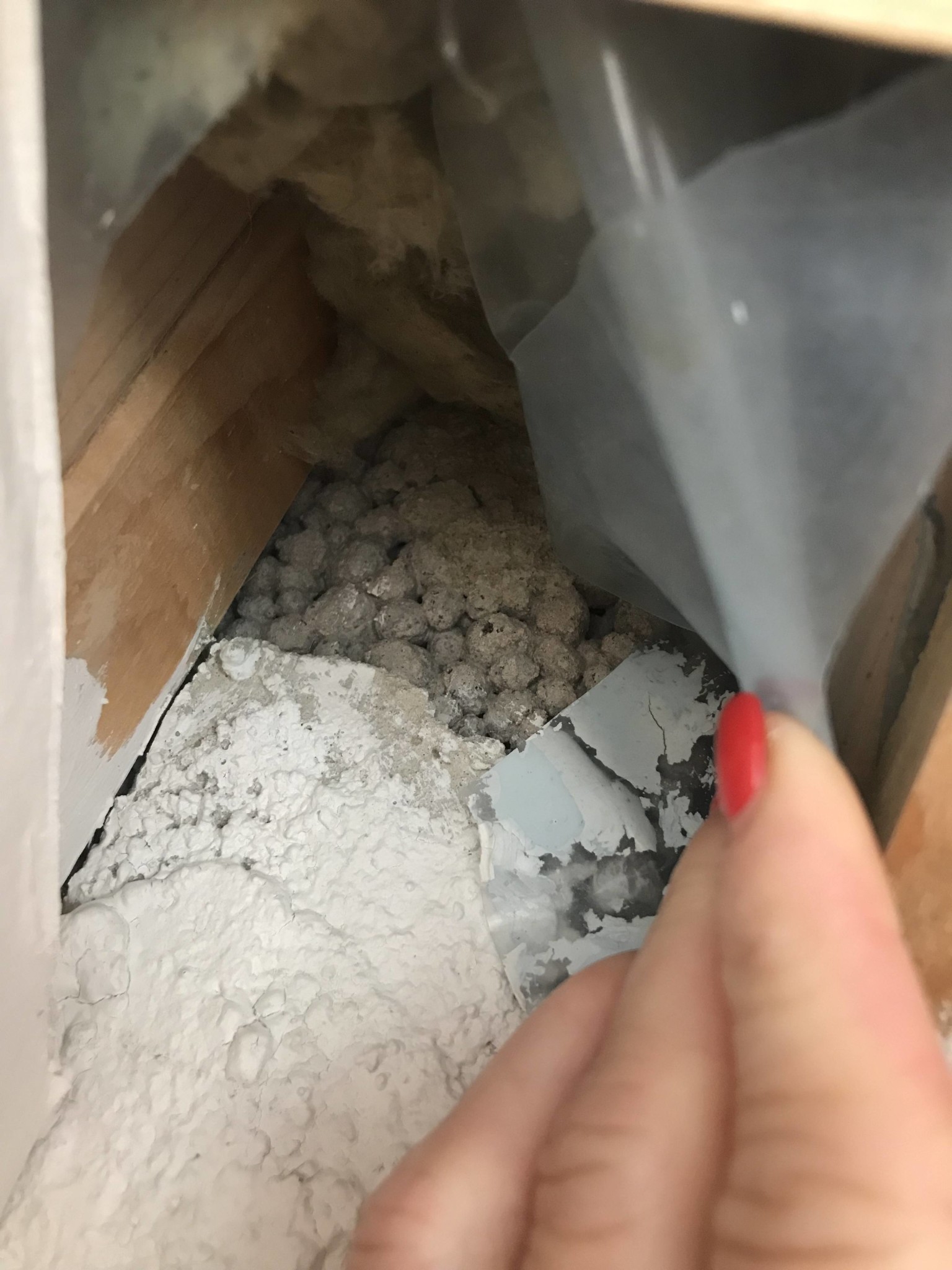

Vi sitter i en process med ett dolda fel-hus, massiva fel :/
Å just nu inför den stundande kallare perioden behöver vi komma fram till en provisorisk lösning för att täta innertaket på ovanvåningen.

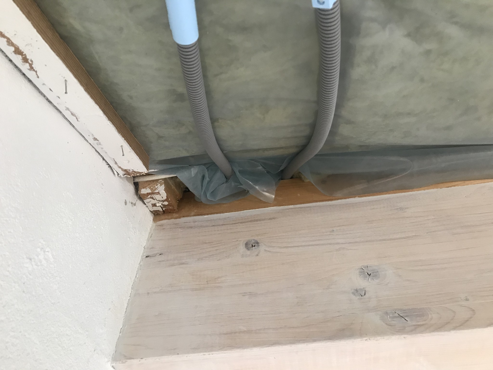

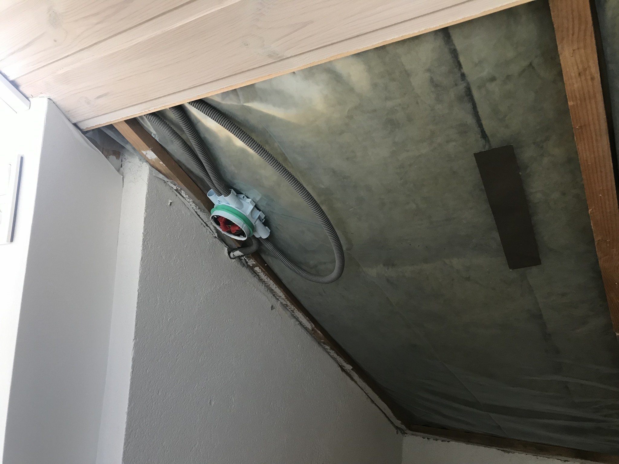

Diffusionsspärren är inte tätad någonstans. Den löper inte hel över limträbalken, utan är bara lagd på båda sidor om, utan tejp, nada.. den är inte heller tätad mot yttervägg eller takfoten.. det gör att det drar - och är ett massivt värmeläckage såklart. Termografin visade 10 grader mot yttervägg i vintras, huhhh..
I väntan på att processen ska gå klart så behöver vi hitta en isoleringslösning ... våra tankar har nu gått åt att köpa typ akrylfog och bara trycka in i springorna - (vi har spontad innerpanel.)... men har ni något annat förslag på lösning så länge?
Otätad diffusionsspärr vid limträbalk och isolering synlig i takkonstruktion.
Diffusionsspärr som är felaktigt installerad och inte tätad vid limträbalk och yttervägg, vilket skapar värmeläckage.
Otätad diffusionsspärr vid limträbalk och elkabel utan tejp, risk för värmeläckage.
