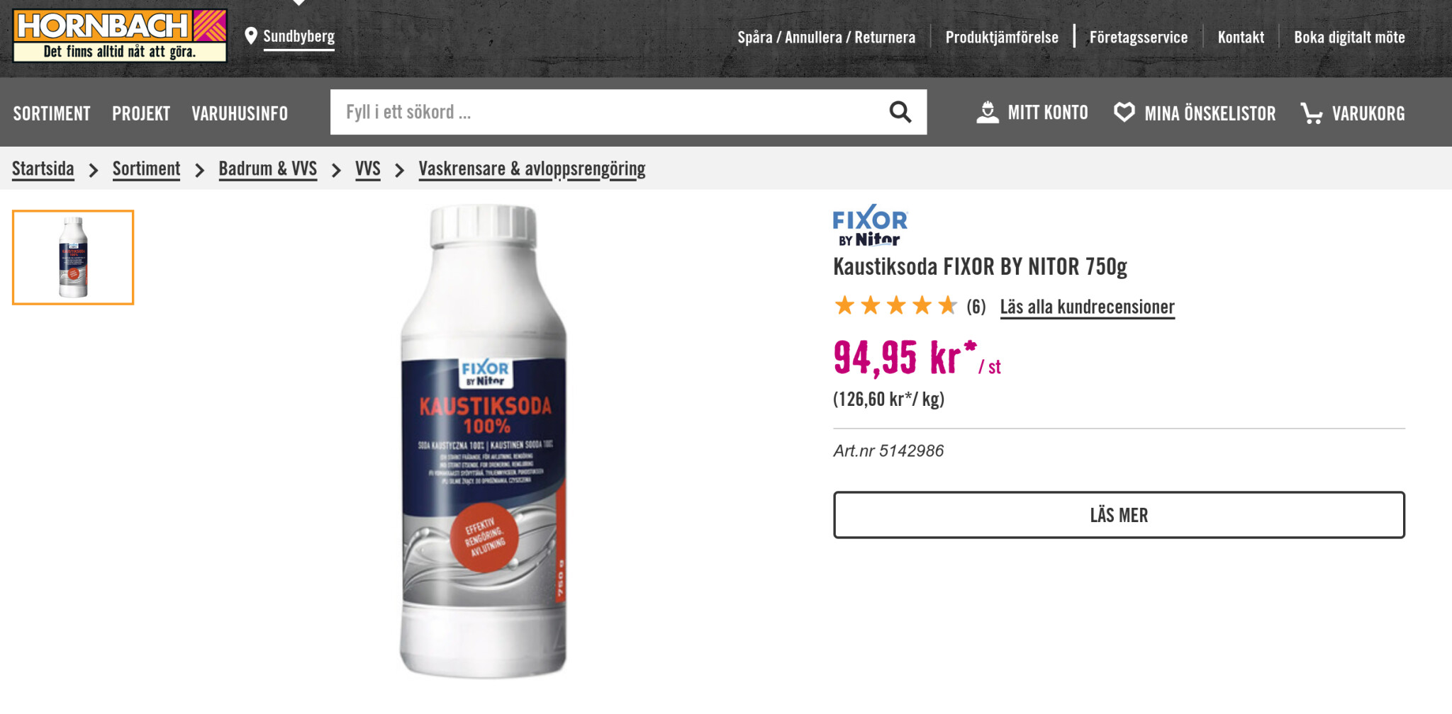

Så nu börjar vi se marknadens svar på den statliga regleringen av propplösare. Det blev en dyrare och sämre produkt med ökad miljöbelastning som tog kaustiksodans plats i hyllan, som så ofta när staten går in och reglerar:
Vad består då denna produkt av?
Ja man flyttade sig ned på lutligans pH-skala och byggde en produkt på en blandning av natriumkarbonat (målarsoda), natriumsilikat och en mindre mängd (<5%) natriumhydroxid. Till detta la man 2,2’,2’’ -nitrilotrietanol, etoxylerad och propoxylerad (Alkoxylerad amin). Detta är ytaktiva ämnen (tensider) med hydrofoba svansar. Vi känner igen denna produkts sammansättning från de särskilda tvättmedel som säljs som "målartvätt" i färghandeln. De är bra på att avfetta, tydligen även insidan av avloppsrör.
