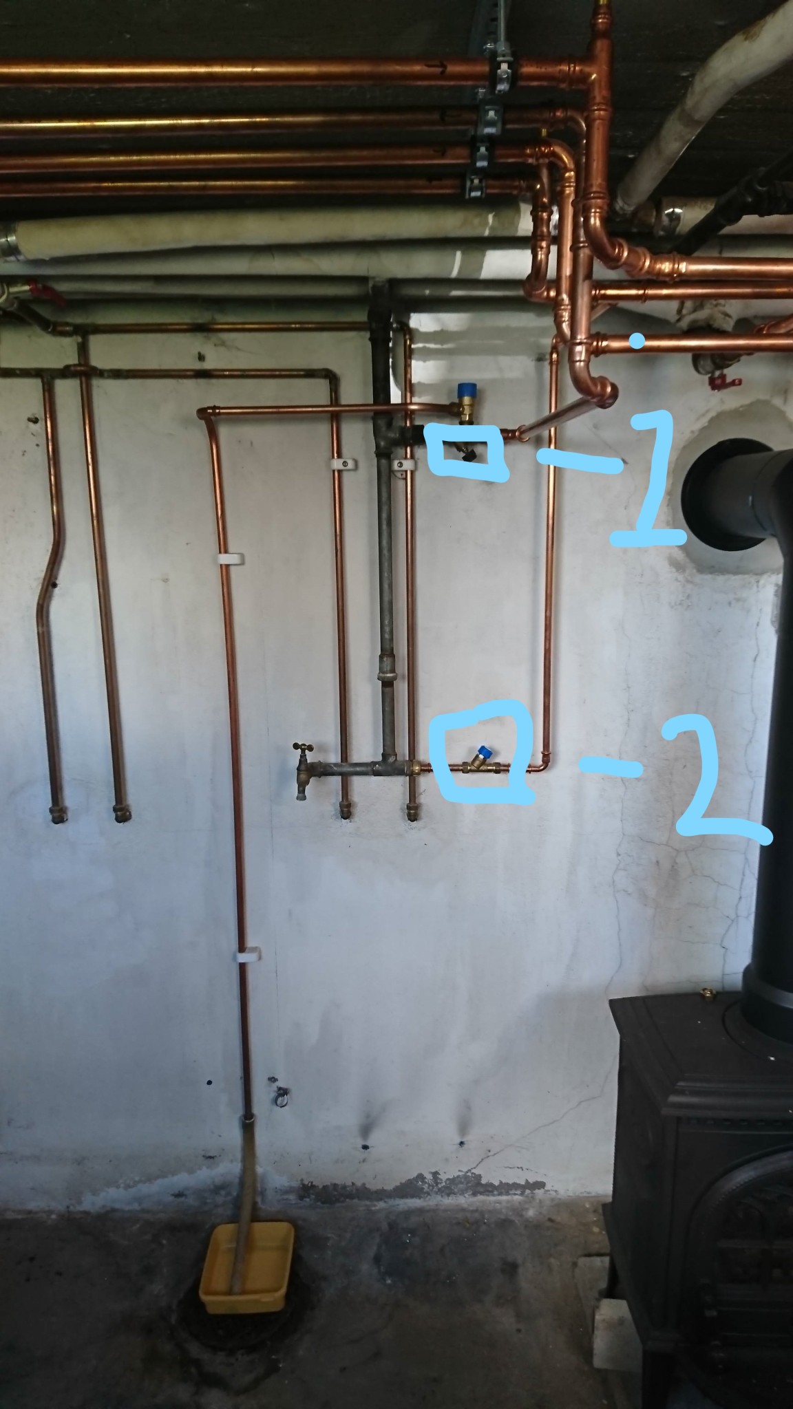

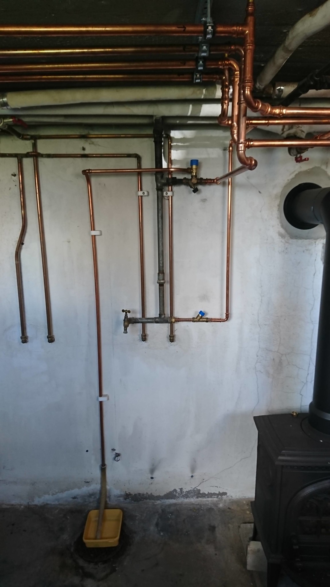

Har haft problem under en längre period att man får fylla på vatten i bergvärmen och har trott att det var säkerhetsventilen som hade gett upp eftersom det droppade ganska frekvent ur skallerröret. Men nu har jag bytt den och trycker fortsätter att sjunka för mig. Droppande har försvunnit men nu verkar det skjuta ut vatten i vågor istället. Har ställt en kakburk under skvallerröret och den fyller det upp ganska bra under ett dygn.
Har tryckt försiktigt på expansionkärlet och där blåser det ut luft så verkar inte vara problem med den heller. Vad fan kan de va? Lägger upp lite bilder på installationen, den kan verka lite rörig med detta är pga att det även var en gammal vedpanna inkopplad i systemet som en röris var här och kopplade bort. Hade även problemet innan dom var här.

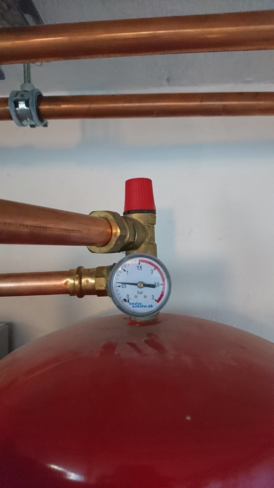

Det är alltså säkerhetsventilen på dricksvattnet som öppnar och pytsar ut vatten emellanåt. Man ser på din bild ett rött expansionskärl med en manometer, är det på dricksvattensidan? Vad är det för öppningstrycks på din nymonterade säkerhetsventil? Ska stå tryckt på den. Vad visar manometern vid röda expansionskärlet?

Expnsionkärlet går till bvp, den nya säkerhetsventilen öppnar vid 9 bar och dricksvattnet runt 4 barA Arnodt skrev:Det är alltså säkerhetsventilen på dricksvattnet som öppnar och putsar ut vatten emellanåt. Man ser på din bild ett rött expansionskärl med en manometer, är det på dricksvattensidan? Vad är det för öppningstrycks på din nymonterade säkerhetsventil? Ska stå tryckt på den. Vad visar manometern vid röda expansionskärlet?

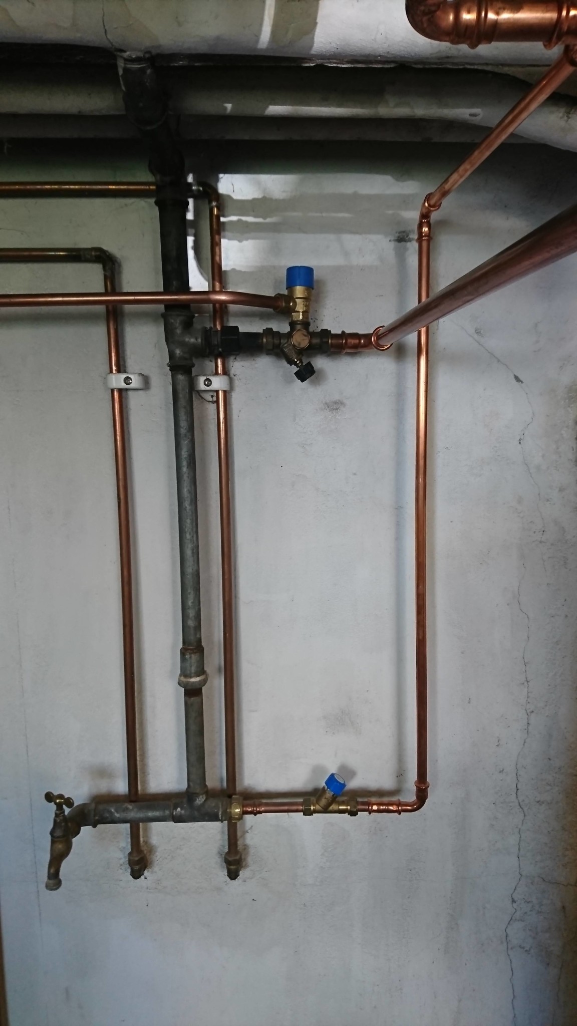

om vi börjar från början när vi köpte huset så hade jag ett konstant tryck på 0.8 bar i expansionskärlet vid bvp. hade en nyutbildad rörmokare här som skulle hjälpa mig att förklara lite hur allt funkade eftersom jag fortfarande hade vedpannan kvar inkopplad på systemet. det slutade med att han skruvade på påfyllningen och kollade på fel manometer så att säkerhetsventilen löste ut på dricksvattnet. sedan dess har det alltid droppat vatten ur skvallerör, minst 1 liter/dygn och trycket på exp bvp sjunker så man får fylla på då och då. trodde att ett byte av den säkerhetsventil skulle fixa problemet och det gjorde den delvis. det har slutat droppa men trycker sjunker fortfarande i expansionskärlet. har sjunket med 0,2 bar sedan jag bytte ventilen :/ sen är frågan, ska ratten på bild 1 vara fullt utskruvad?
2 den har jag använt när jag har fyllt på
systemet, är detta rätt?

Din ventil Nr. 2 är inte det en backventil. Kanske är en ventil? Jag gissar att den kopparvattenledningen går till din bergvärmepumps radiatorvattenkrets(dvs till ditt röda expansionskärl) och ledningen är till för att kunna fylla på vatten på radiatorkretsen.

ja det verkar du ha rätt i för det är den jag har fått skruva på för att fylla på radiatorkretsern,A Arnodt skrev:

Lite svårt att se, men
Nr 1 är ventilrör och ska vara fullt utskruvad
Nr2 är påfyllningsventil
Att trycket sjunker kan bero på att exp kärlet är dåligt eller har för lite luft, när då tempen i systemet sjunker så sjunker trycket.
I mitt system så här jag ett för litet kärl för min stora tank, och jag tappar 0,5 bar mellan sommar o vinter , inte säkert det är så hos dig men kolla exp kärlet. Tryck in schrader ventilen i botten, pyser det är det bra inget pys eller vatten , dåligt.
