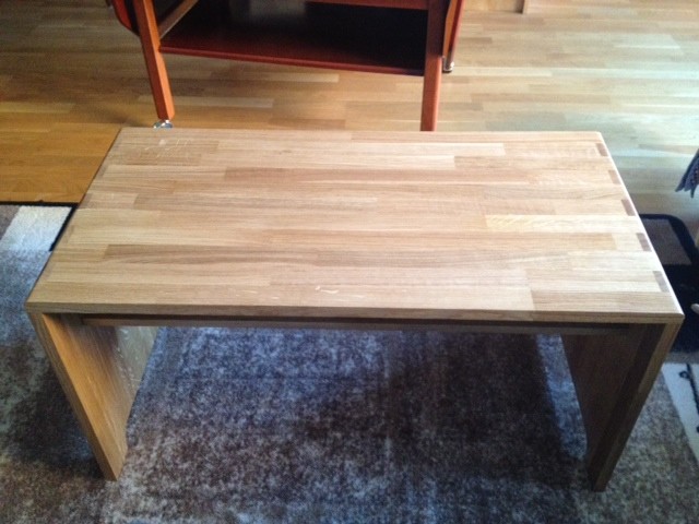

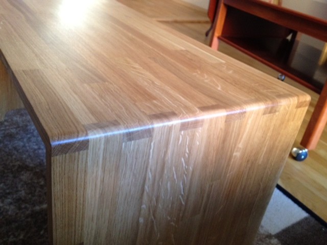

Ca 3 år försenat levererades soffbordet idag. Det blev en del smärre förändringar. Materialet blev 20 resp 16mm (hyllan) ekbänkskiva av A/B kvalitet istället för skivan från rusta som hade för korta, smala stavar, var för tjock och var av allmänt taskig kvalitet. Längden på stavarna var viktigt eftersom ben+topp är tagna ur samma skiva och varje stav var tvungen att vara hel över hörnen.

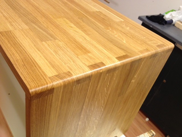

Vet inte varför bordet ser så livlöst ut på de två översta bilderna. Tyvärr är fotografen värdelös. Den undre bilden (vilken är halvvägs genom oljningen och innan polering) stämmer bättre överens med verkligheten avseende ytbehandlingen.
först har jag rensat det grövsta med överlappande hål i pelarborren, sen fräst ut fyrkanter med en 90-graders jigg till of1010:an (styr med sidan på sulan och använder ett vanligt notstål) och till slut inpassning med stämjärn. Det blev väldigt tight.bygga_bo skrev:
Behandlingen består av en egenblandad hårdvaxolja i 6 lager med mellanslipning mellan de 4 första, och sen polering mellan och efter de sista.
