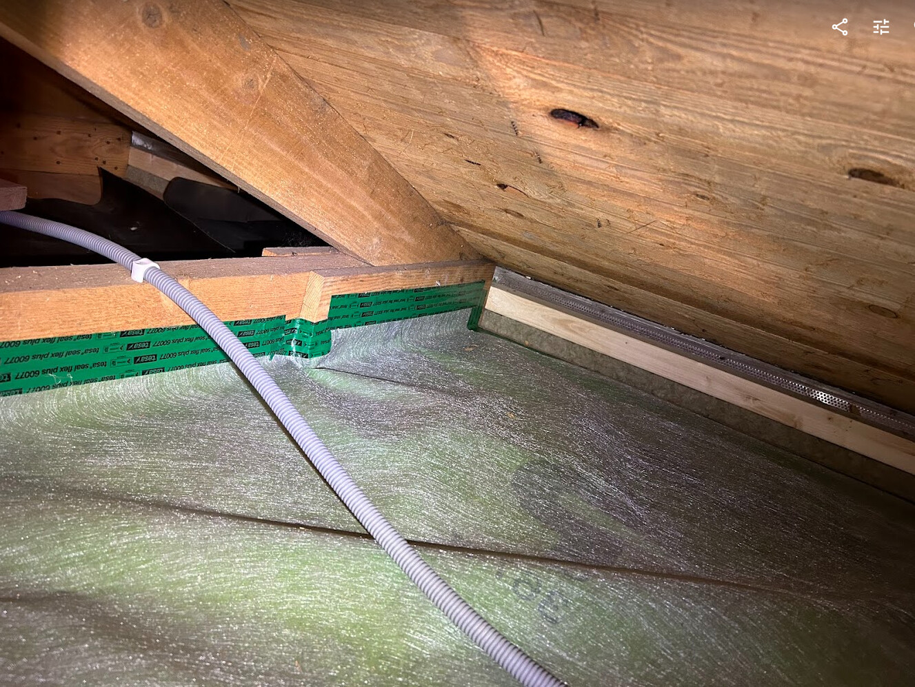

Det har väl gått skapligt, som alltid lite fram och tillbaka men vi är nöjda med det mesta. Speciellt planlösningen känns bra. Dock är inte allt klart än. Håller nu på att fixa med vinden på den gamla delen. Har rensat ut all gammal isolering och krälar nu runt och försöker tejpa dit ny ångbroms så noga som möjligt. Kan vara det värsta arbetsmomentet jag någonsin gett mig på. Jag försöker dock se det ljusa i att jag inte har det som mitt heltidsjobb. Sen ska det sprutas in cellulosa.

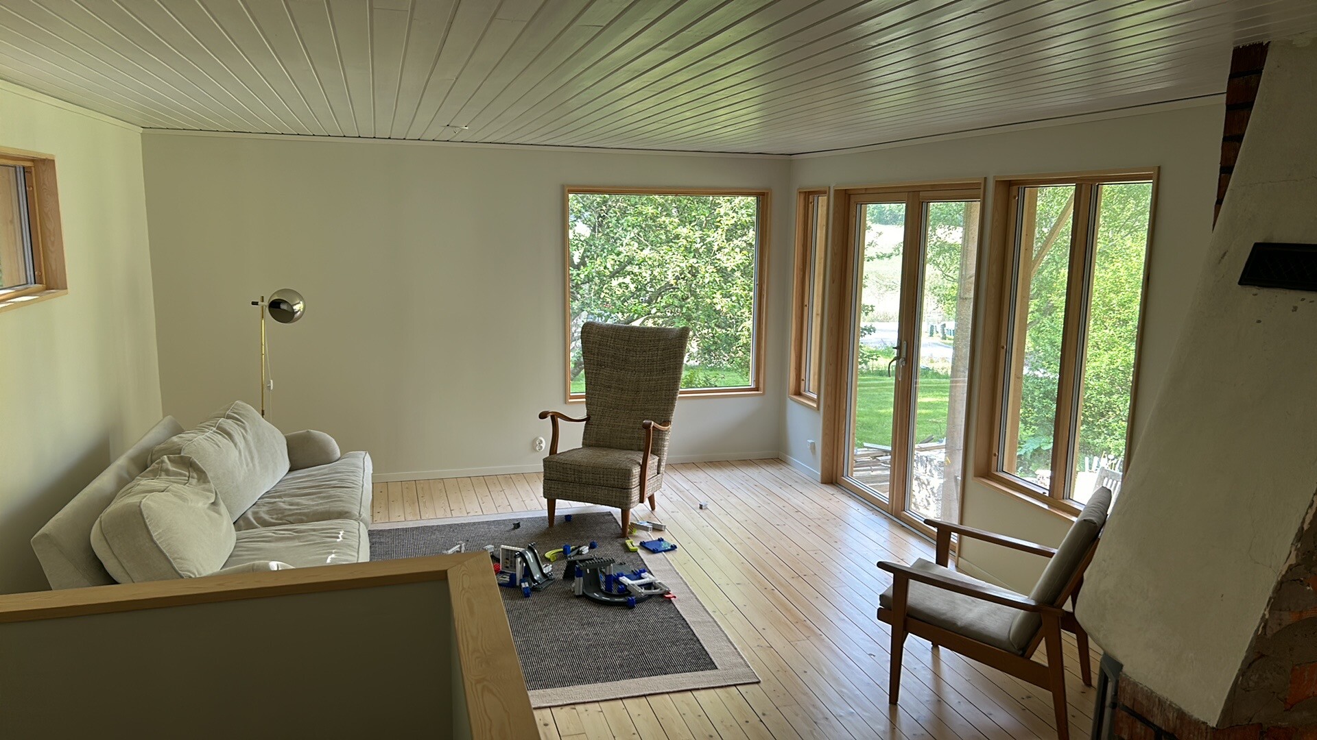

Vardagsrum i gamla delen med nya ytskikt och fönster/dörrar. Vi har kämpat ordentligt med fönstersmygarna i hyvlad furu. Mkt slipande 😅

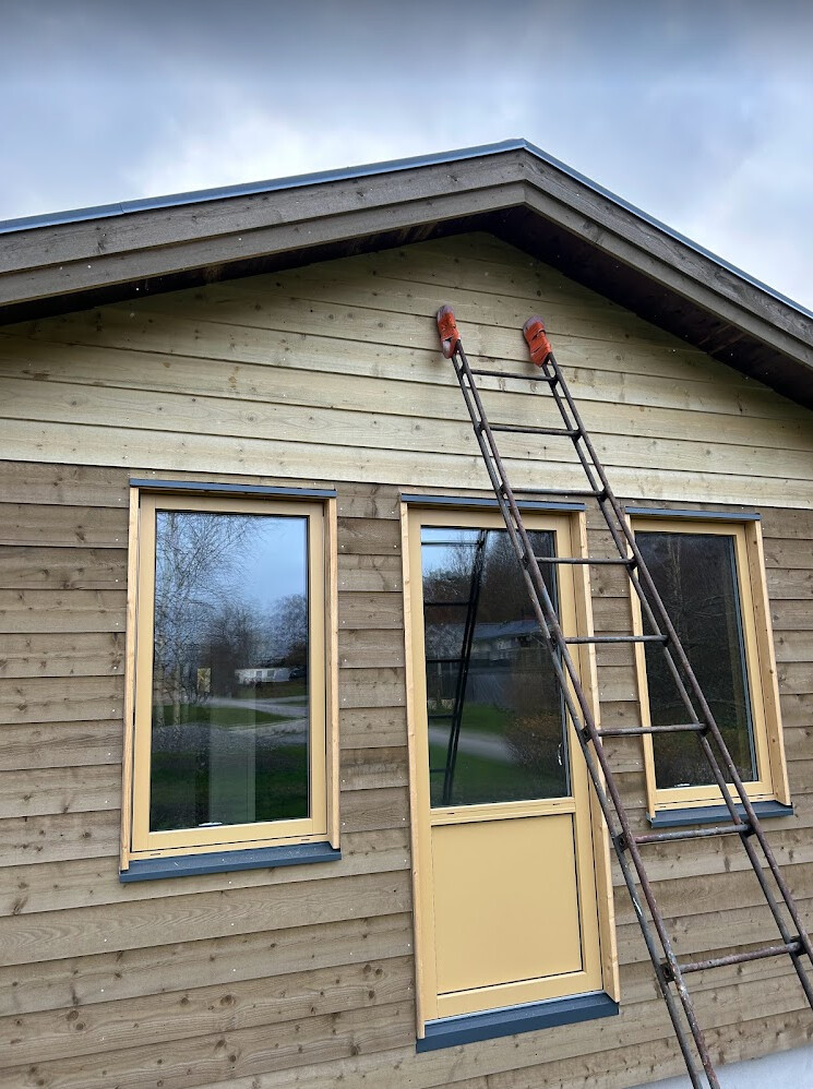

Fasad med järnvitrolbehandlad fjällpanel
Slitet på vinden, riktigt tajt att komma in till takfot och tejpa ångbromsen.
