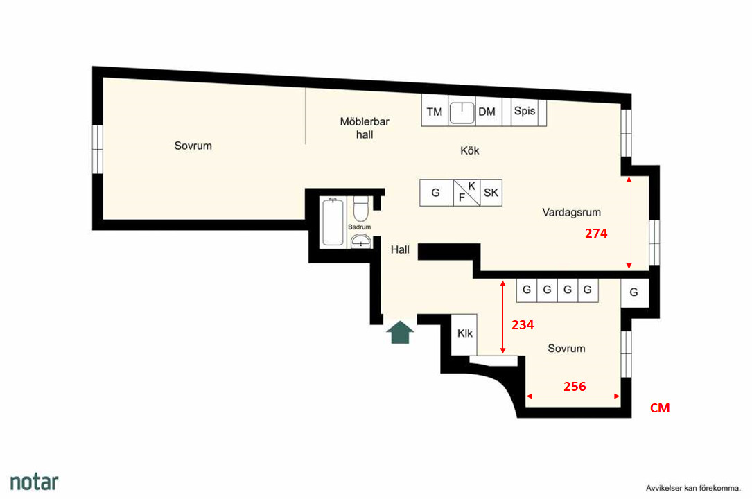

Jag och min sambo har köpt en lägenhet på 83 kvadratmeter.

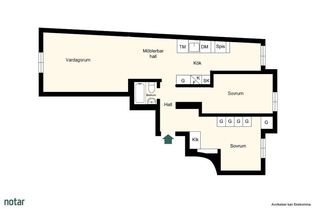

Tidigare ägare har ändrat planlösningen i lägenheten och tagit ner en vägg och bytt plats på sovrum och vardagsrum. Se Planritning (första bilden).
Vi funderar på att återskapa den ursprungliga planritningen. Se Alternativ Planritning (andra bilden). Problemet är bara att vi gärna skulle vilja få plats med en 180x200 säng i något av de två sovrummen.
Är det någon som har något bra alternativ hur man skulle kunna göra för att få plats med en 180x200 säng?

Går det inte att ha huvudänden (180 cm) av sängen där du har skrivit 256?
Det borde väl vara åtminstone 260 cm från den väggen till garderoberna.
I det andra sovrummet ser det ut som att det går att ha huvudänden av sängen mot vardagsrummet. 274 cm räcker ju till med längden på sängen plus 50 cm gångutrymme.
Tack för svar! Helst av allt skulle vi vilja ha sängen där det står 256 såsom du skriver. Men det skulle ge 38cm på varje sida av sängen till väggarna. Vilket jag inte undrar om det blir för smalt?BirgitS skrev:

Visst är det lite mindre än önskat med det går ju så länge man är ung och frisk
ska man fram med rullator blir det ju svårt. Men mät ut var 38 cm hamnar bredvid er nuvarande säng och ställ upp några stolar som kan symbolisera en vägg och pröva om ni tycker det är acceptabelt.
Hur blir det om man har sängens fotända mot fönstret?
Visserligen blir det ju ingen vägg bakom hela huvudänden men där kan man ju ställa en byrå eller grund bokhylla som kan agera sängbord för den som sover längs den sidan.
Det "nygamla" sovrummet är ju 274 djupt, om man inte har en stor sänggavel utan bara en skiva av något slag (klädd spånskiva, eller som vi en gavel byggd av resterna av golvet), så tar det bara 2-3 cm på djupet. 70 cm utrymme i fotänden av sängen räcker gott och väl för att passera förbi.
