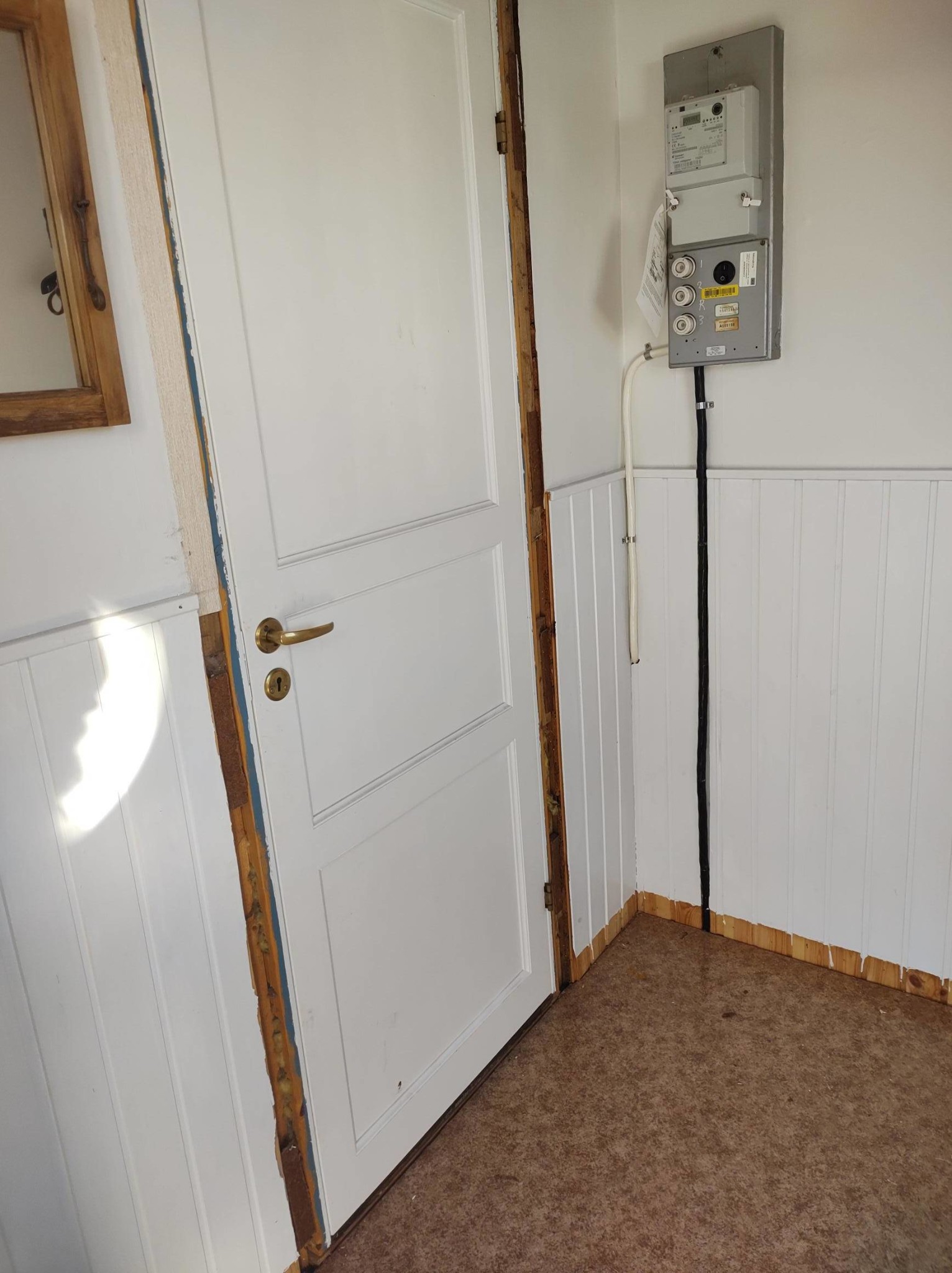

Jag ska bygga tvättstuga i vår nuvarande groventré. Den är strax under 3 kvm så det är kompakt. Huset är från 1925 men tvättstugan är i en utbyggnad från cirka 1970.

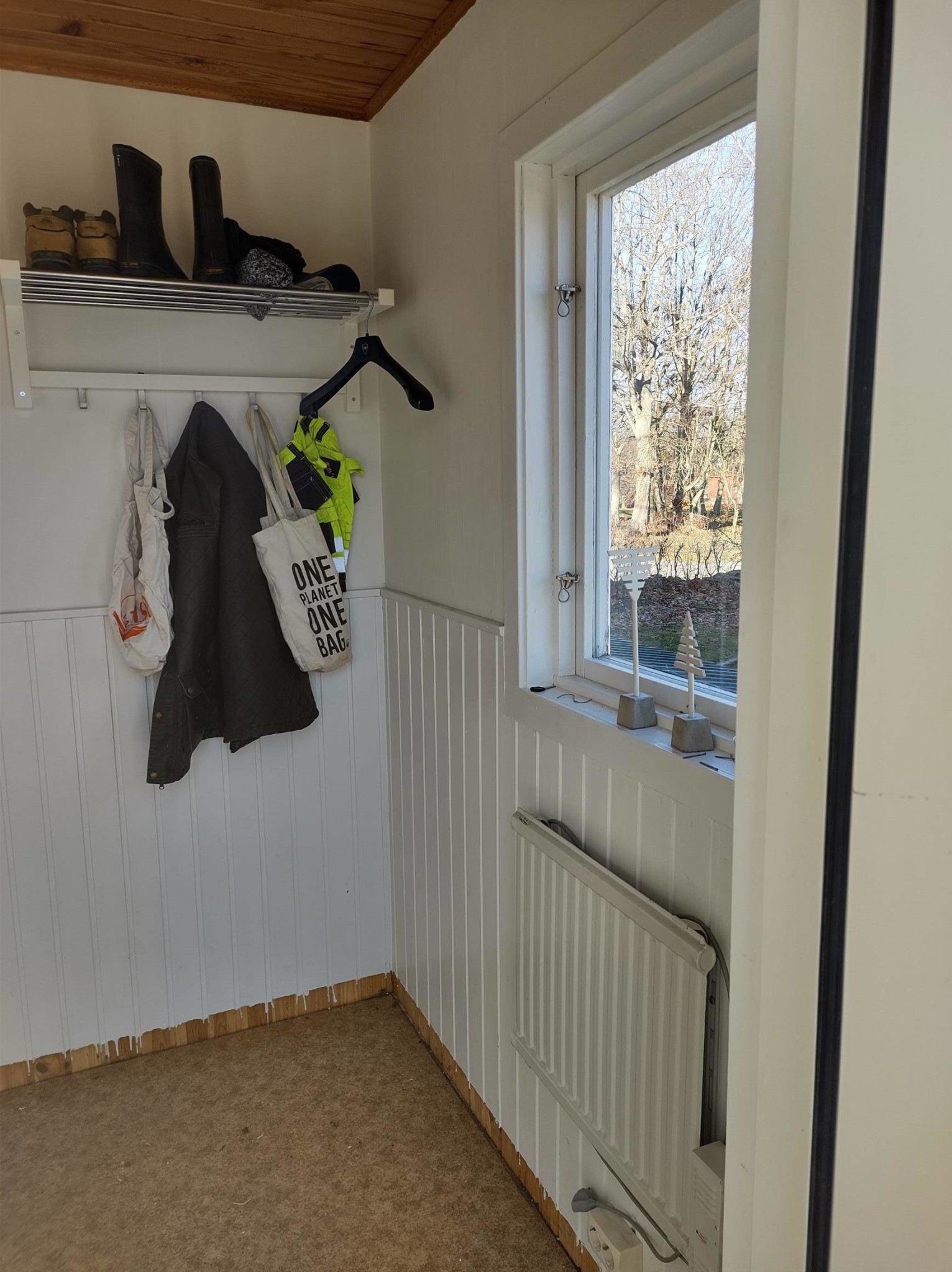

Så här såg det ut innan, inte helt rättvis bild då jag redan rivit foder och sockel.

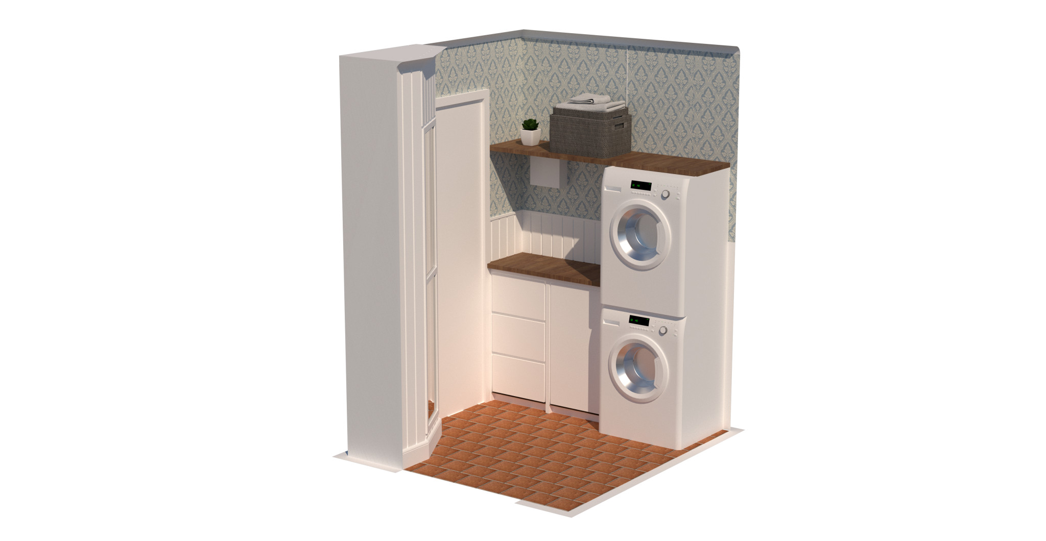

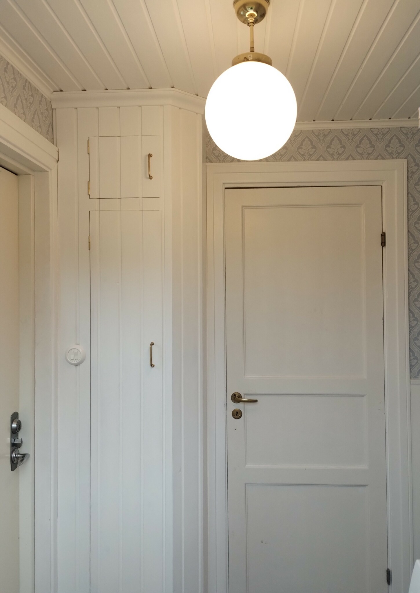

Målbilden ser ut så här:
Panelen är befintlig
På golvet terracottagolv 15x15 från Qvesarum.
Tapeten är en billig Duro från Bauhaus som vi hade över.

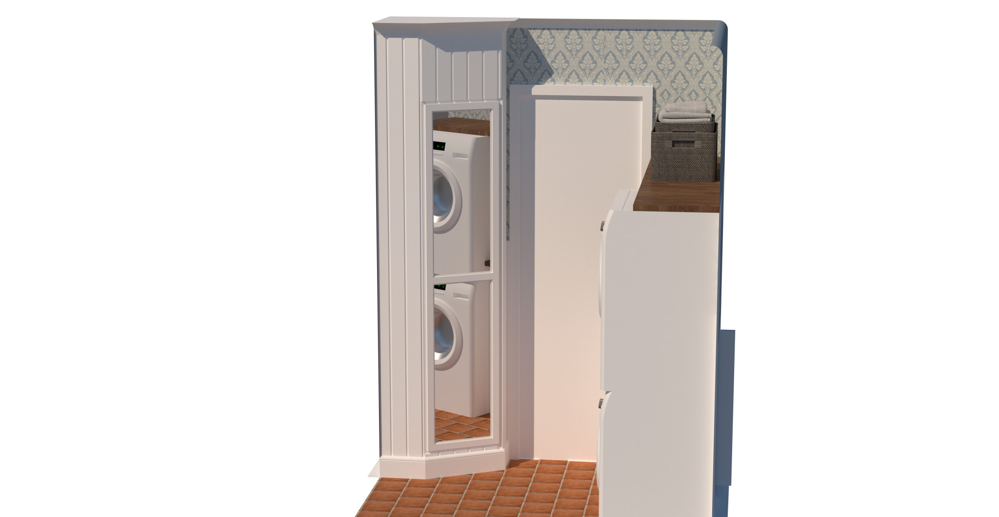

I hörnet ska jag bygga ett hörnskåp om jag kan hitta liknande panel som den gamla. Moelven Trend klassisk ser ut att stämma ganska bra. På dörren blir det en stor spegel.

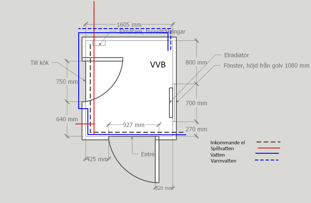

Elen kommer vara utanpåliggande och gå längs taklisten och ner till två separata uttag. Elmätaren/ huvudsäkringarna får vara kvar så får bygga hyllan runt detta.

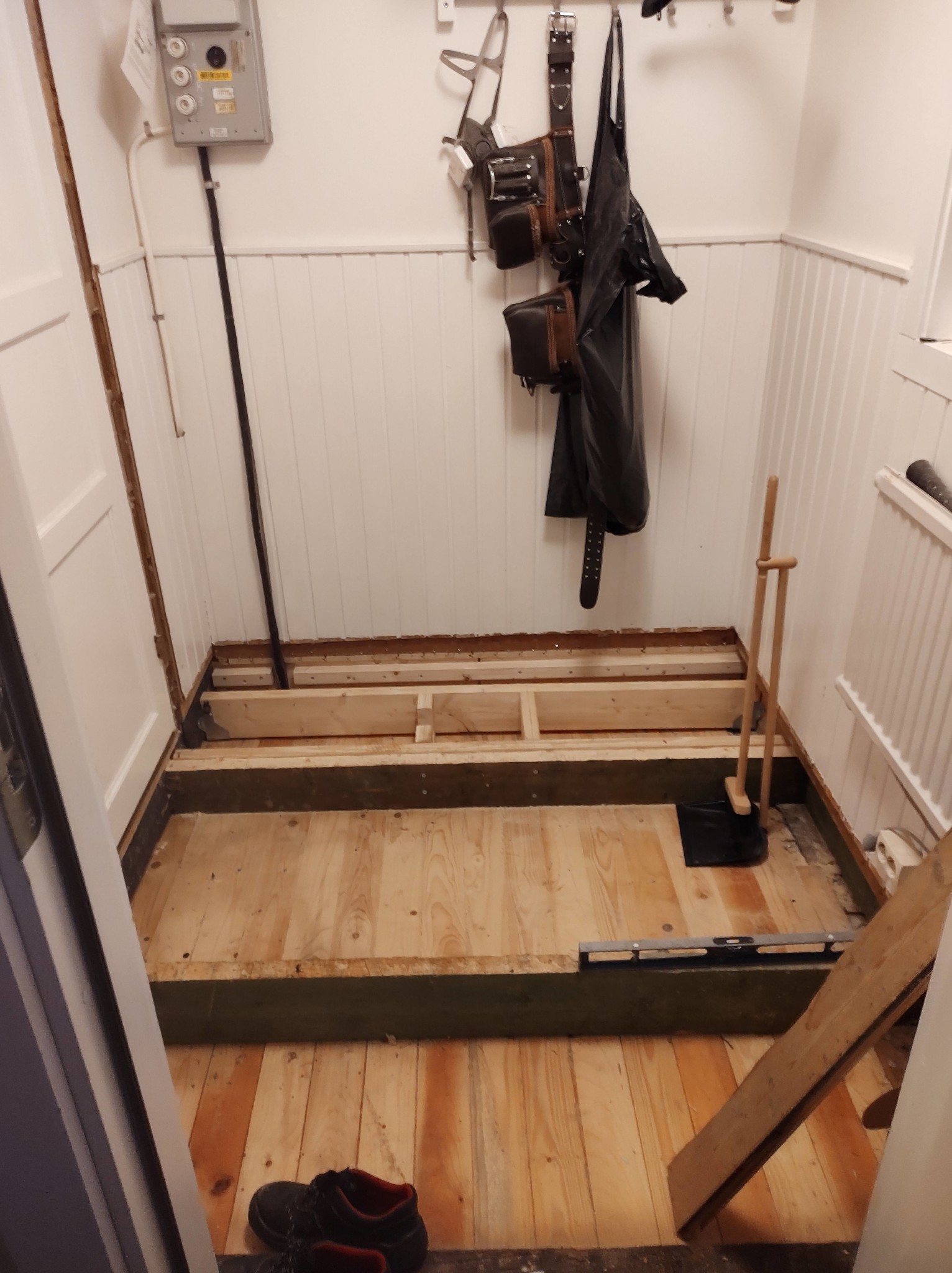

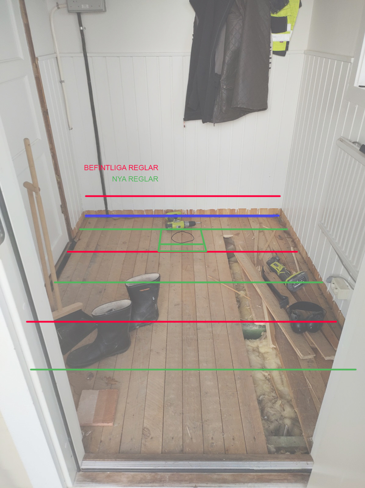

I helgen började jag riva. Golvbjäklarna var oroväckande gröna men efter kommentarer här och från vänner så är det nog Cuprinol och inte tryckimpregnerat. Finns inga problem med lukt så de får vara kvar.
Det dög dock upp andra problem i samma veva:
Det finns ingen golvbjälke under väggen utan den sitter cirka 15-20 cm in på andra sidan. Detta gör att jag inte kan göra som jag hade hoppats att kapa undergolvet på bjälken och lägga golspån i hela rummet.
Tanken är just nu att istället fälla in en ny regel där det gamla undergolvet och det nya golvspånet möts.
Jag kommer nog sätta den cirka 5 cm från väggen, eftersom jag då kan ta det med cirkelsågen.
Jag har inte löst riktigt hur jag ska få in golvbjälken efter som jag bara kommer åt från en sida när den väl på plats. Ser tre alternativ:
1. Sätta dit balkskor, skruva fast dem på bortre sidan sen lirka ner regeln under golvet och sen fästa balkskon på andra sidan och i regeln.
2. Skråskruva den ovanifrån och bara ifrån ena sidan.
3. Klyva regeln i två. Skruva dit balkskor och nedre hälften av regeln på plats. Sen skruva/limma på den övre delen.
Undergolvet visade sig vara cirka 21,5 - 22 mm istället för 1 tum som det stod i bygglovsansökan till den här utbyggnaden. Bra för att det inte blir någon egentlig skillnad mot golvspånet i skarven, men jag förlorar någa viktiga mm jag räknat med då golvteglet bygger mycket.
Målet i helgen är att få den nya regeln på plats och sätta kortlingar/ förbereda för golvbrunn. Nästa vecka kommer förhoppningsvis rörmokaren och drar vatten och avlopp. I dagsläget ser ledningsdragningen ut så här i källaren under, så det är nog relativt enkelt för dem att bara dra tappvatten och avlopp rätt upp.
Golvbrunnen kommer hamna under den platsbyggda bänken, så kommer få göra en konstruktion där det är enkelt att komma ut under. Rörgenomföringen av tappvattnet kommer bli ett medvetet avsteg ifrån branschregler, då det kommer dras genom golvet, men jag ser inte rimlig lösning på att dra upp det i väggen.

Tänkt lite mer och planerar nu att istället fälla in en regel (blå) under väggen bara för att skarva det gamla undergolvet/ golvspånet.
Lite jobbigare eftersom jag måste såga med multiverktyget om jag ska komma så nära väggen. Den kommer då bara skråskruvas från ena hållet sidan och ovanifrån. Alternativt kapa den i två, sätta fast med balkskor och sen skarva den på mitten. Sen lägga till nya govlreglar mellan de gamla för att på så sätt få cc 30.
På detta sätt får jag golvspån i hela rummet och behöver inte spackla på någon del av det gamla undergolvet.

Lösningen blev att såga ner befintligt bjälklag och skruvlimma nya reglar på i rätt höjd. Längst bort är det en regel som är skarvad för att komma in under väggen är och som också är fastskruvad med distanser mot regeln bakom. Den fyller ingen egentlig bärande funktion förutom att ha något att spika fast det kapade gamla undergolvet mot.

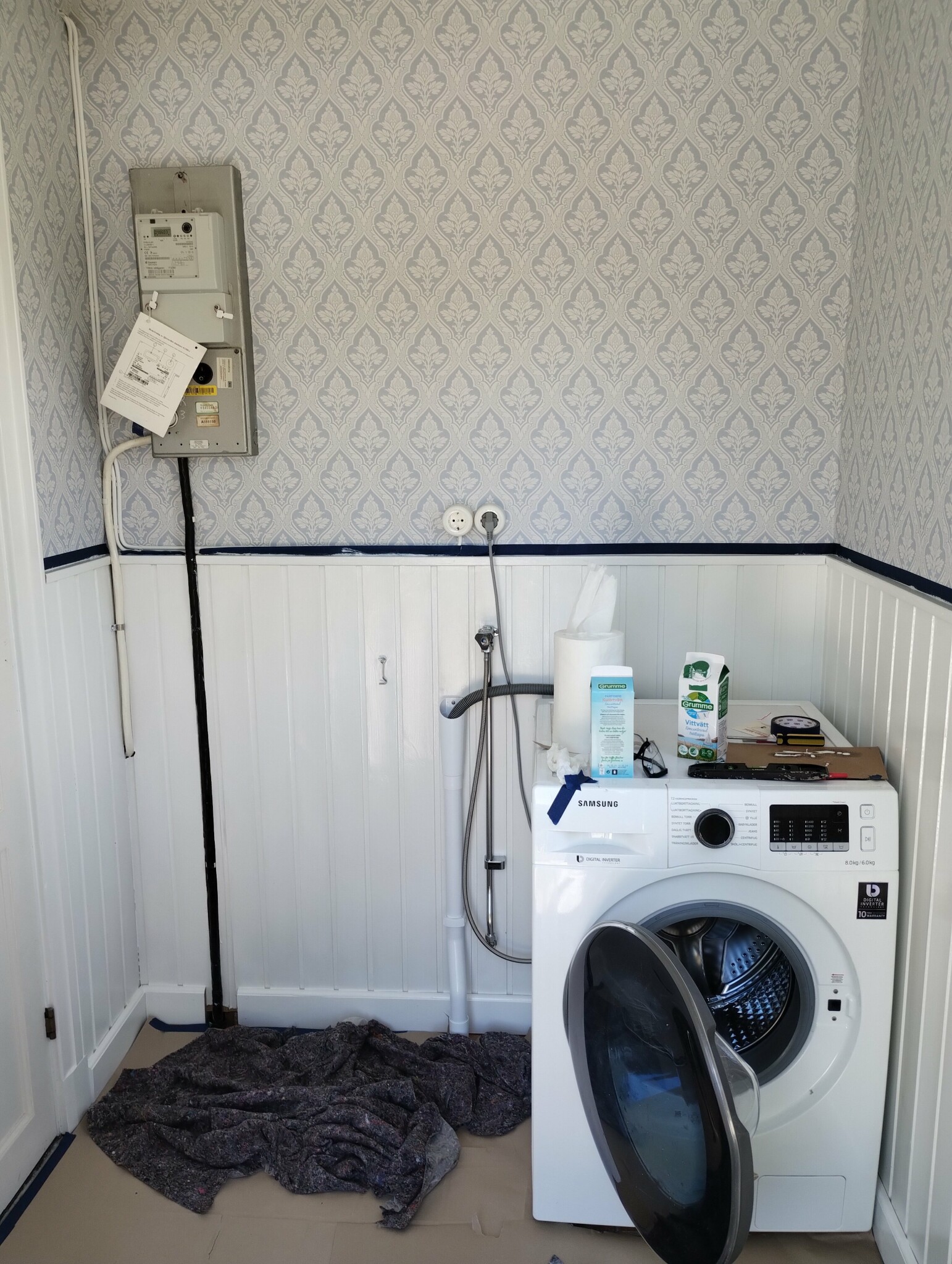

Långt senare, tidplanen är ju helt år skogen men tvättmaskinen är på plats och går att använda iallafall. Nu återstår en strykning till av alla vita detaljer och platsbygga skåp och bänk.
Så här ser det ut, golvet är lagt med golvbrunn osv men ligger papp där nu.

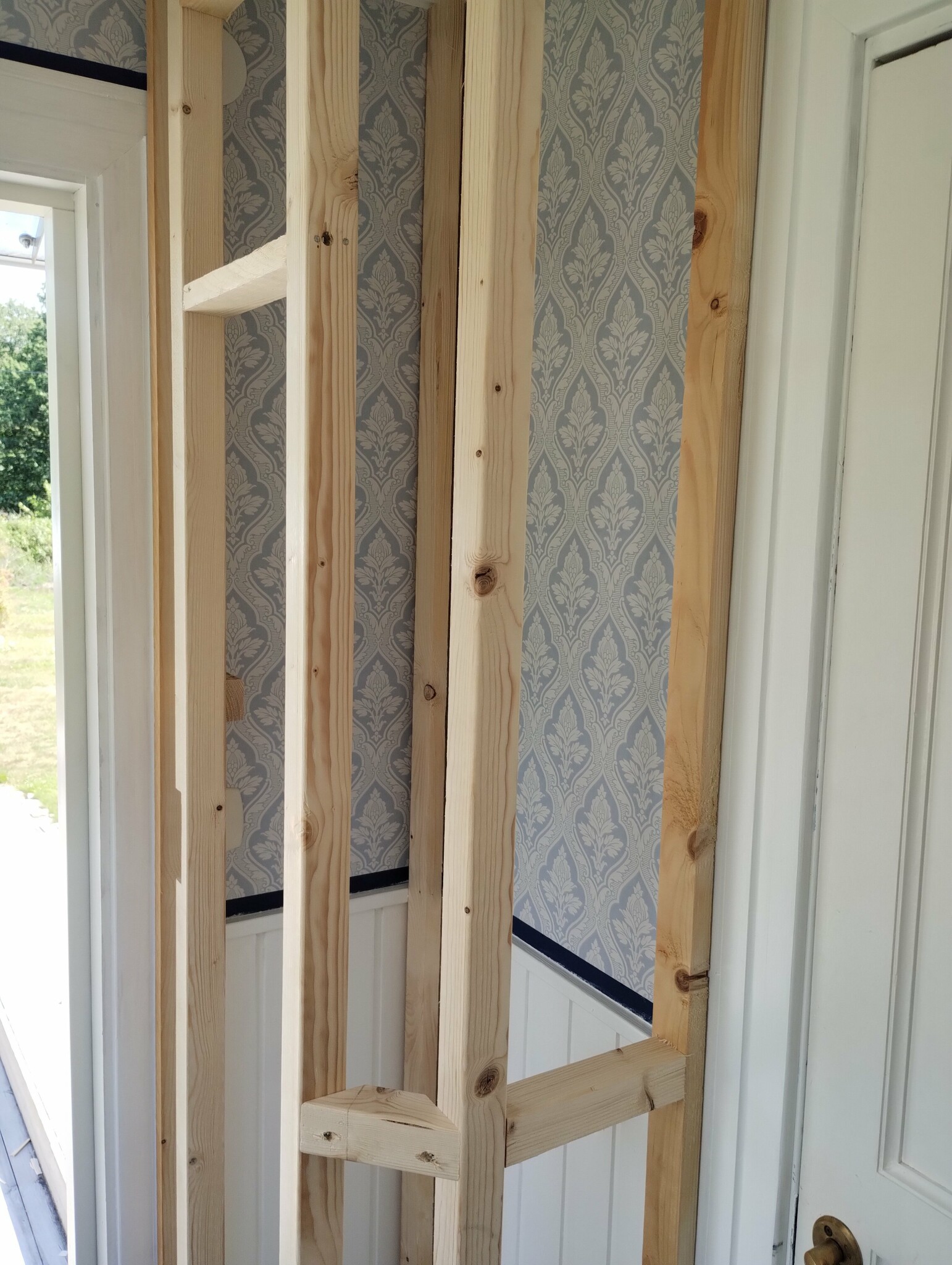

Svårt att fota i så litet utrymme men det platsbyggda skåpet är på G

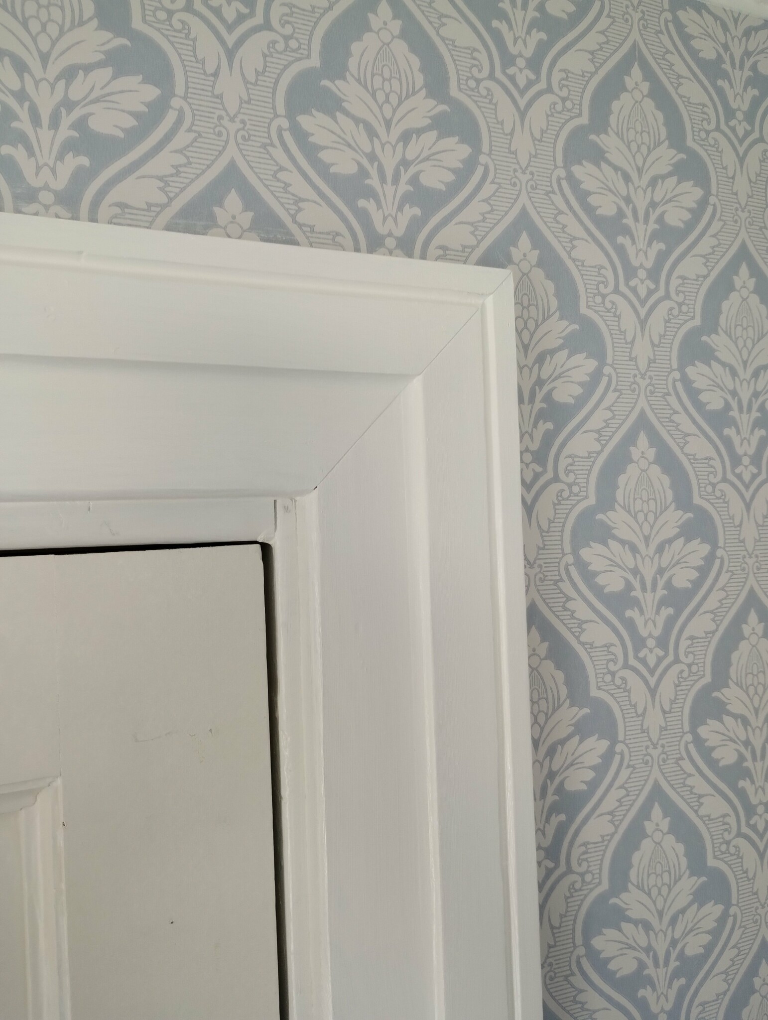

Nya dörrfoder, hemmafrästa med kantfräs och handöverfräs. Tyckte de som fanns lokslt var så tunna och rackiga så fräste av 21x95 planhyvlat
