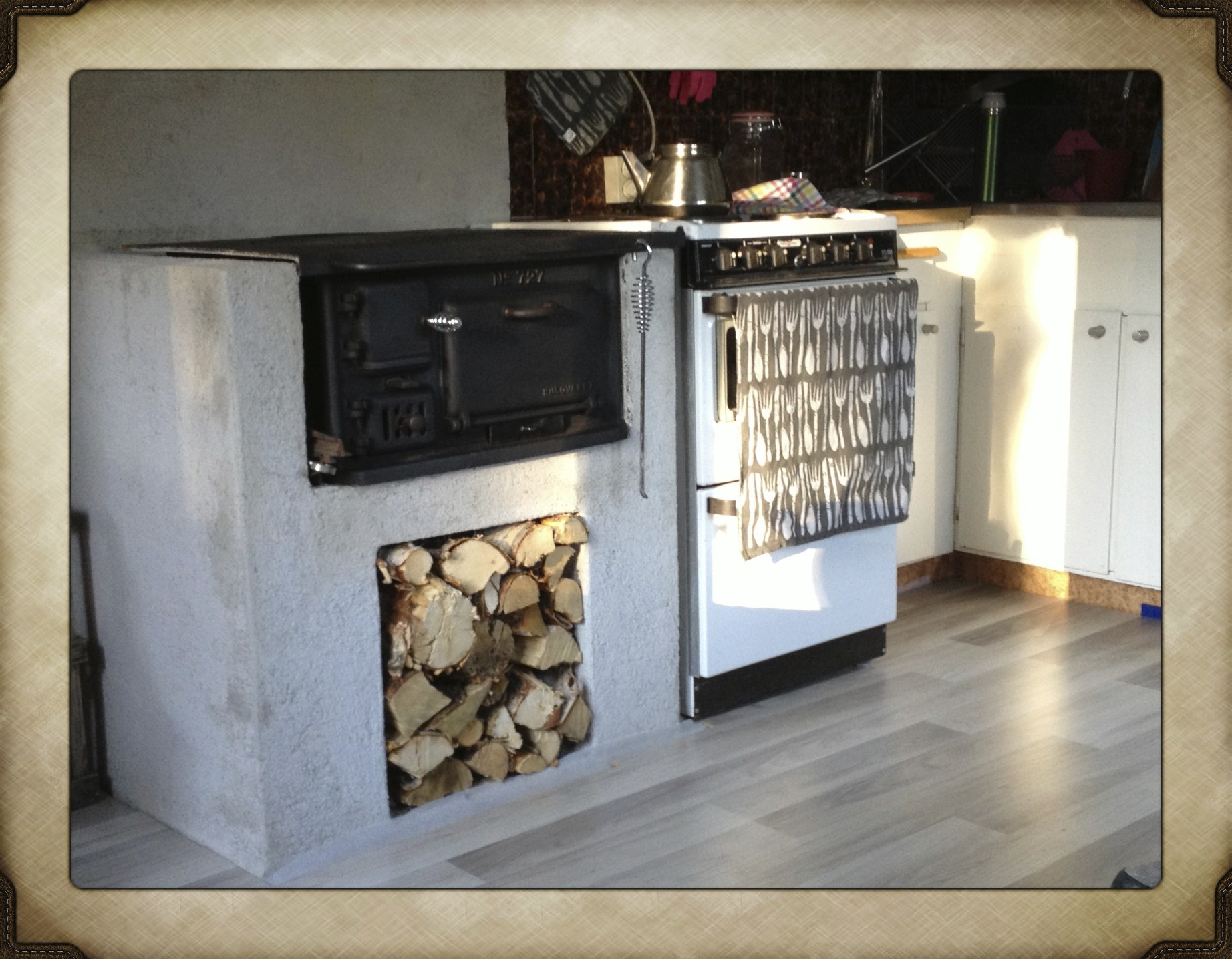

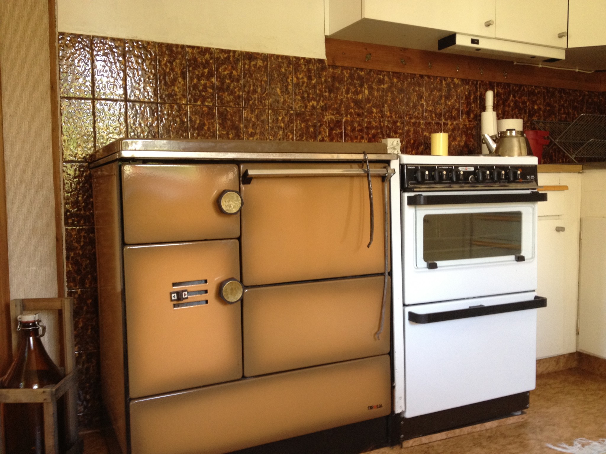

I begynnelsen var köket såhär:
Retrokök med brun mosaikvägg, gammaldags kylskåp och vit spis.
Nästa steg var att byta vedspis:
Vedspis i hörnet av köket med vedförråd undertill och nyinstallerat laminatgolv.

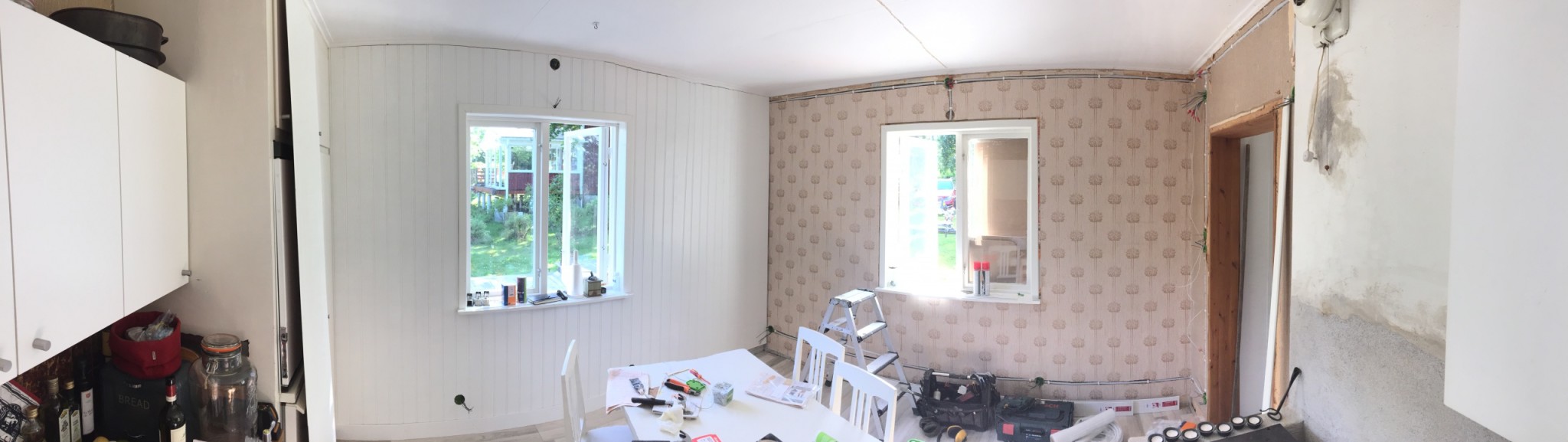

2015 gömdes vävtapeten av okänt ursprung bakom pärlspontpanel.
Renoveringsprocess i rum med vävtapet delvis täckt av vit pärlspontpanel, verktyg synliga.

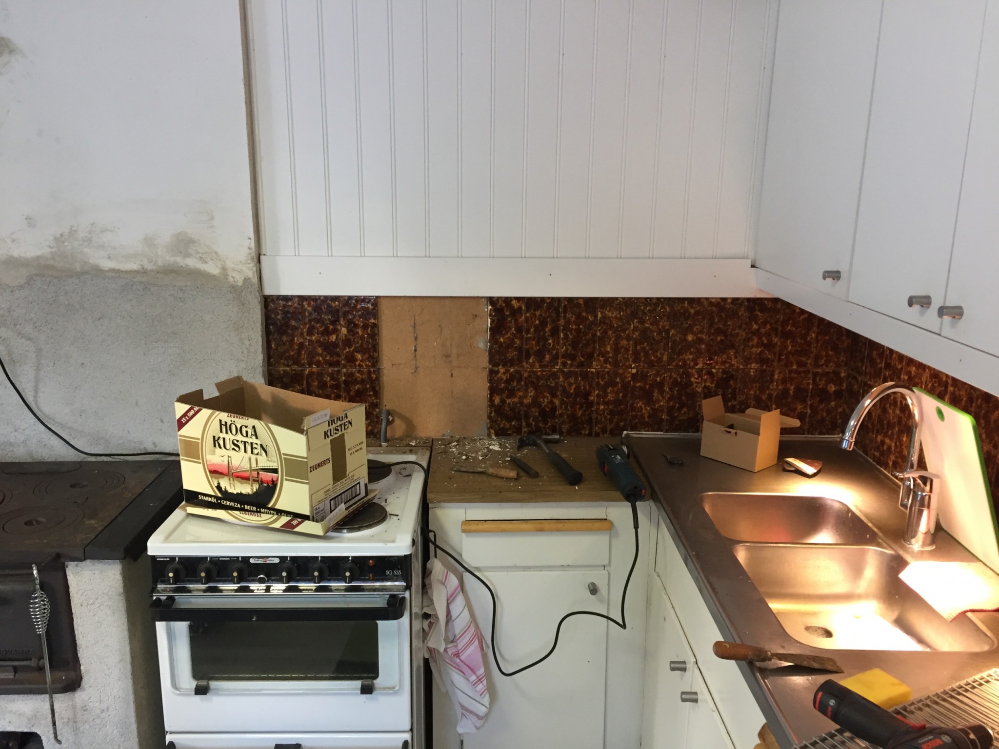

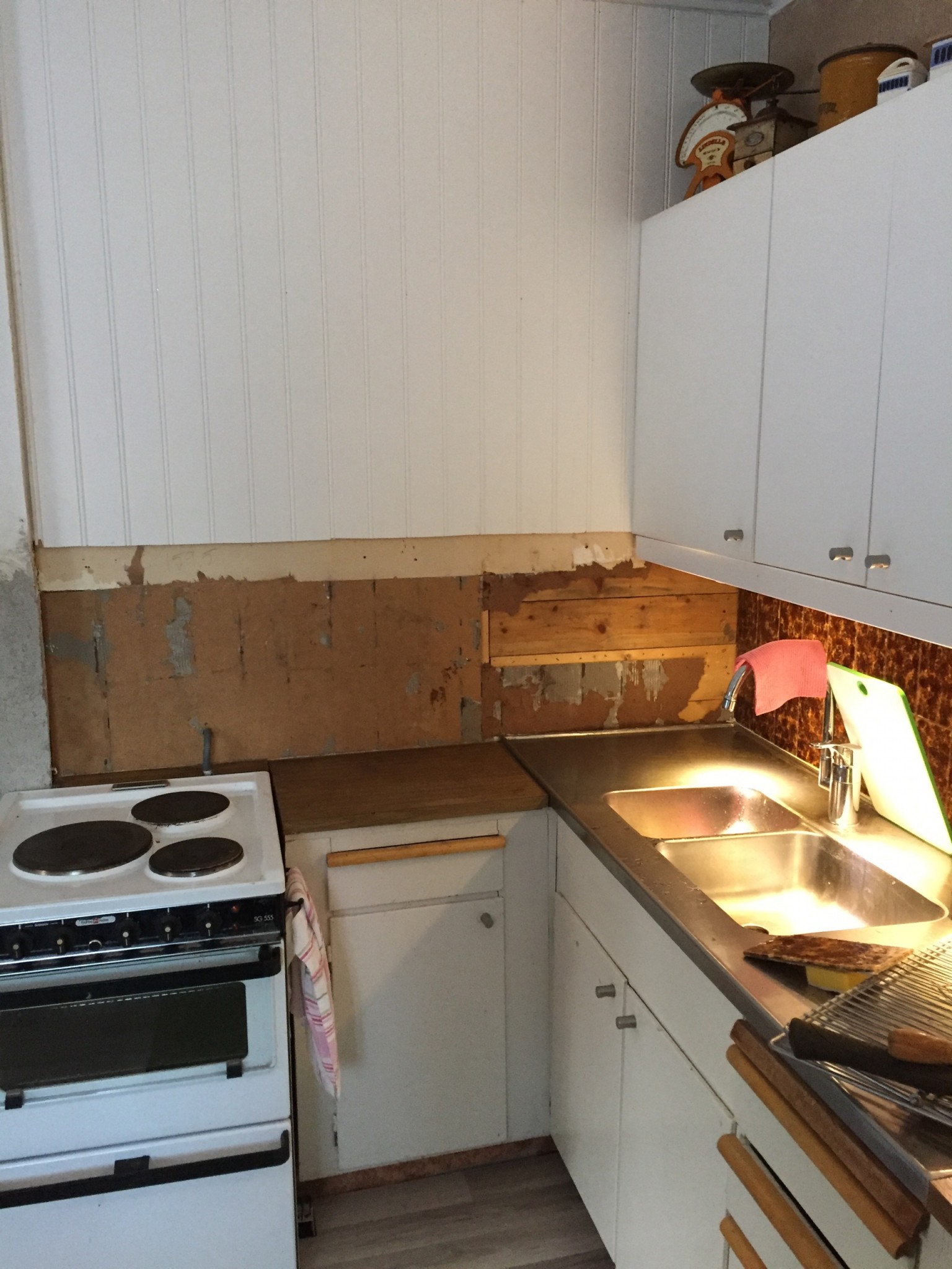

Och nu är det dags att byta ut kaklet och spisen mot ett mer modernt snitt.
Kök under renovering med borttaget kakel, synligt spackel och verktyg på bänkskivan.
En timme med hammare och spackelspade senare
Kök under renovering med borttaget kakel och synliga väggskivor bakom vit spis och diskbänk.
Ett snabbare och enklare sätt är att limma upp alloc kitchen Wall, jag brukar limma direkt utanpå bef kakel
Du anar inte hur lång tid jag lagt på att få hustrun att välja ett kakel, så mottagligheten för alternativa lösningar är just nu begränsad

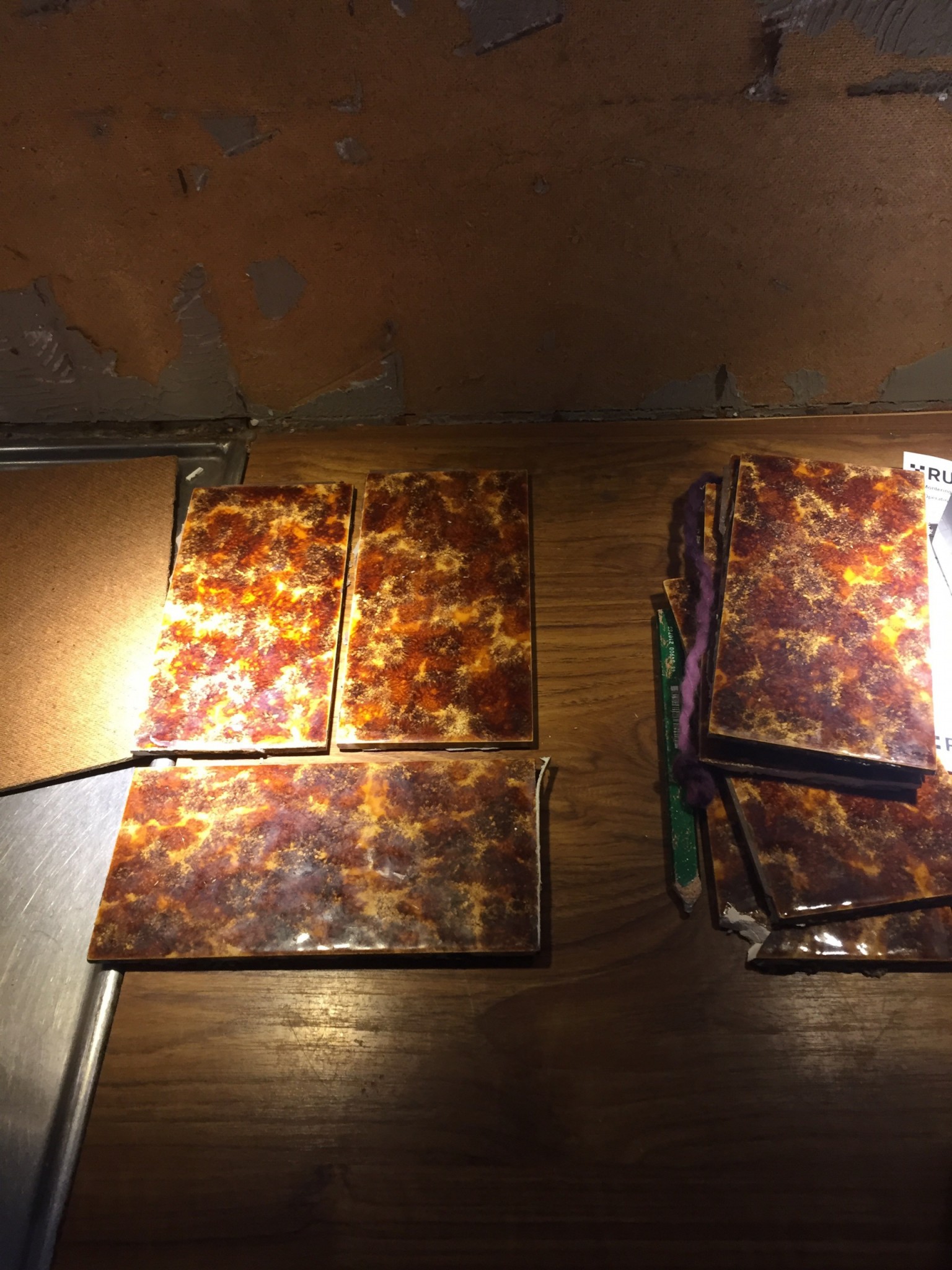

Det gamla kaklet finns som mosaik i en säck, om nån är hugad?
Ge en tusing så kör jag det på tippen, muahahaha!
Meh, respekt tack!
I värsta fall har ju någon gjort ett aktivt val och inte bara plockat billigast tänkbara...
Sex keramiska plattor med rostliknande mönster på ett träbord, vissa skadade, nära en vägg med avflagande färg.
Finns sex plattor i oskadat skick, mekaniskt oskadade - färg och mönster blev inte bättre...

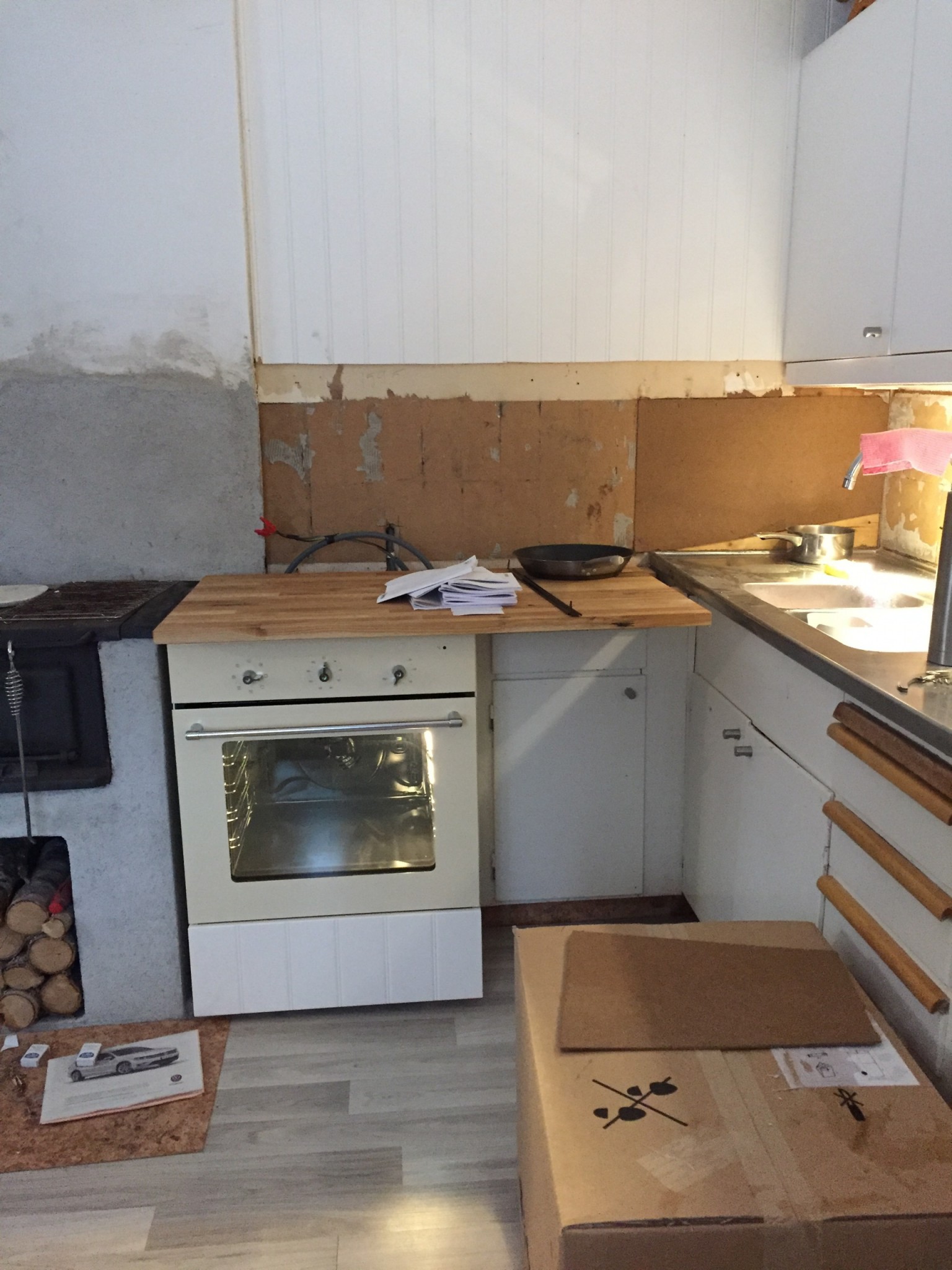

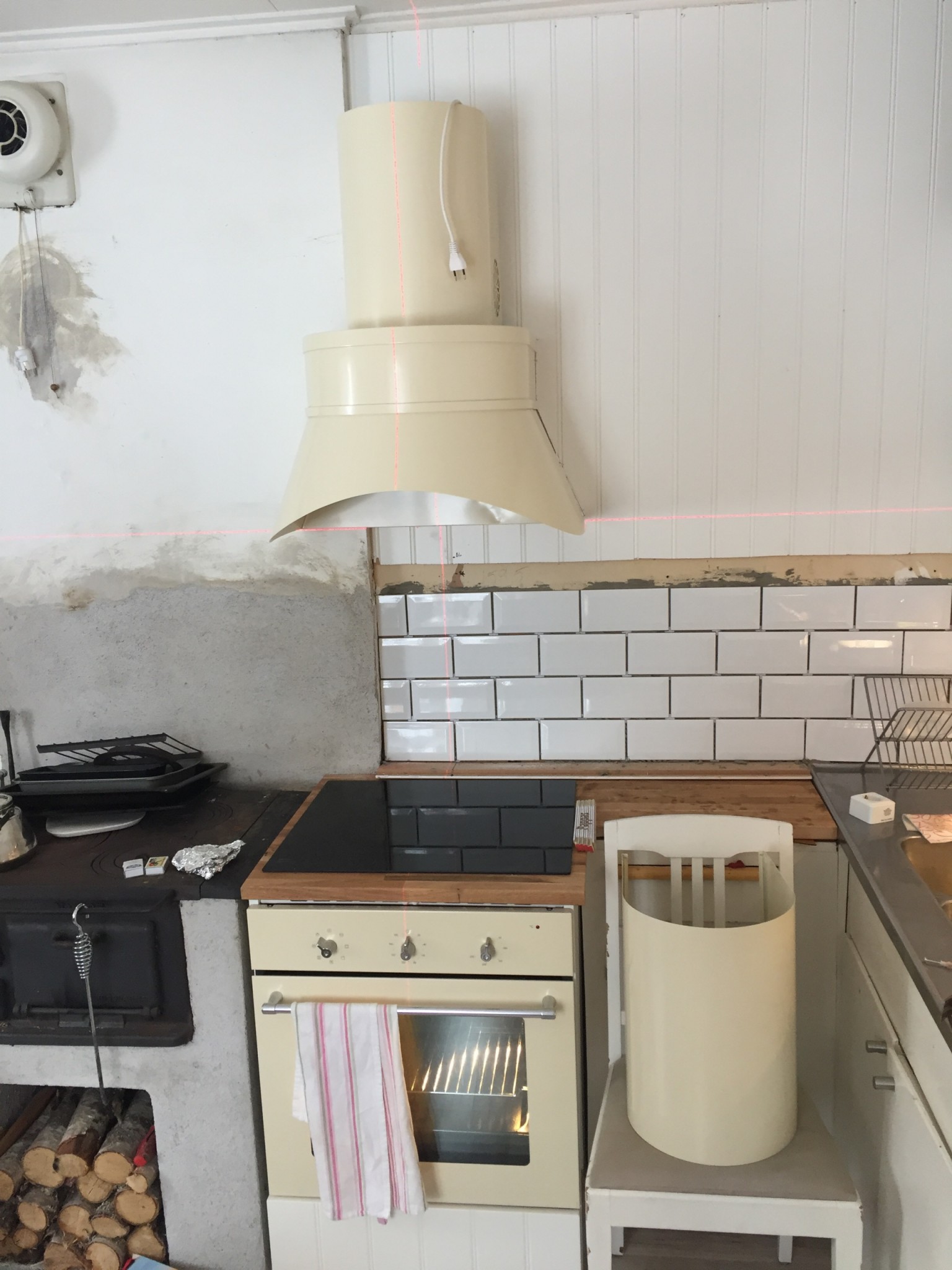

Ägnat dagen åt el, blev tvungen att varva upp fräsen för att kaklet skulle ligga tight mot väggen.
Den som drog VP-rören hade inte tänkt att kablarna skulle dras om. Nånsin. Blev tvungen att köra dragfjädern baklänges för att komma igenom.
Det börjar likna nåt, men eftersom huset inte är tillräckligt rakt så tar allt dubbelt så lång tid som planerat.

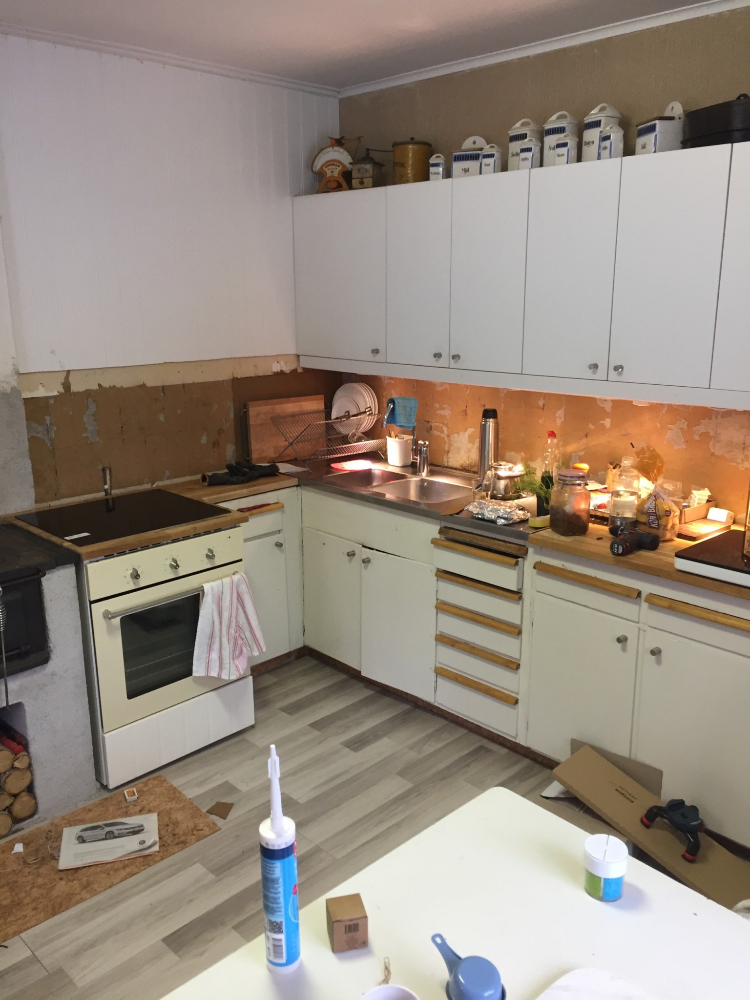

Kök under renovering med omonterade skåpsdelar och en temporär bänkskiva.
Blir en ny bänkskiva, den här blir passbit i bakkant.
Ugn och häll på plats och inkopplade samt provkörda.
Bänkskivorna skall få lite mer frässtål för att sitta där de ska, och en skvätt linolja. Passbiten i bakkant kommer efter frukost.
Kök under renovering med installerad och provkörd ugn och spishäll, ofullständiga bänkskivor och renoveringsmaterial.

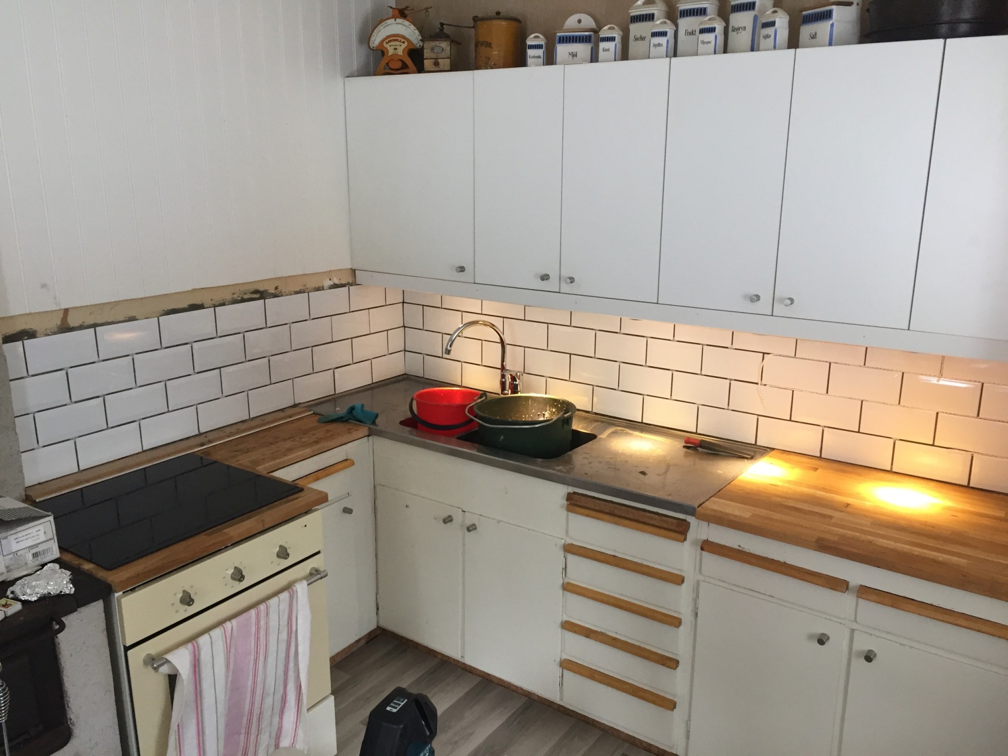

Kaklat, kan konstatera att mängden räta linjer är begränsade i köket... det blev inte skitbra, men bättre än innan.
Kök med nykaklade väggar i vitt, ojämna linjer vid diskbänk och spis, trädetaljer på bänkskivor.
Helt klart bättre än innan :)
Ska du måla om luckorna med?
Nu är det ju det en smaksak, men färgen på ugnen skär sig i mitt tycke mot luckorna.
Och där gör vi kväll, rejält trött i biffarna.
Luckorna kommer nog målas om, men inte den här veckan ...
Ett kök under renovering med vit spis och fläkt, nyinstallerade vita kakelplattor och oskyddad vägg.
Fogar i morgon, sen hem till verkligheten.
