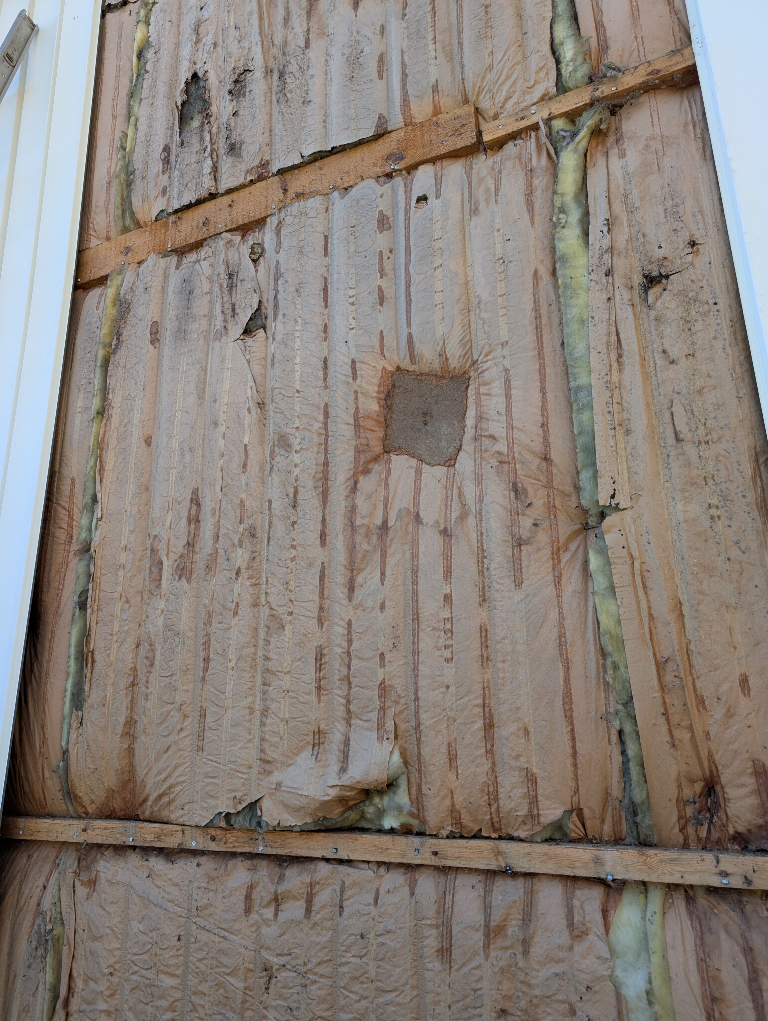

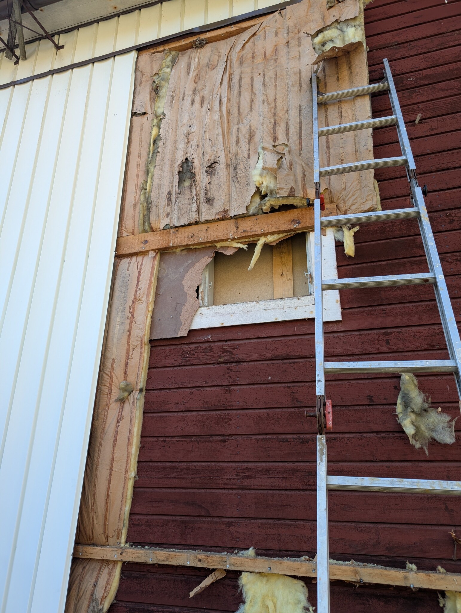

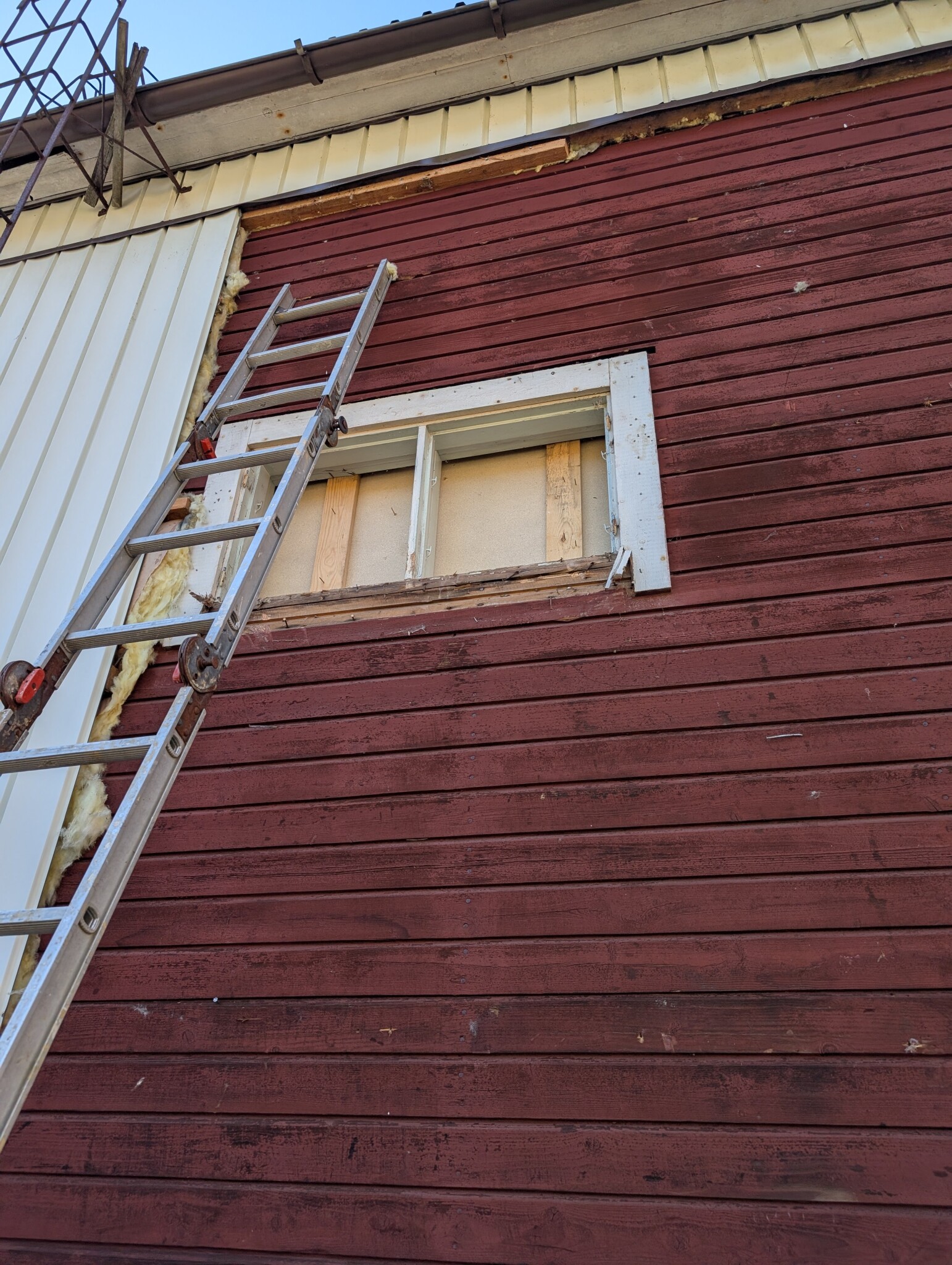

Nu i dag kommer jag på att jag skall på riktigt börja se på att efter isolera huset, men tror och tycker jag skall göra detta helt rätt. River av plåtarna som utgör fasaden, och kommer in till en 45mm isolerings skiva med papp på. Helt fel gjord från början, då dom har klämd fast isoleringen under reglar till fasadpanelen. Men det absolut värsta var nog när jag kommer så långt att jag hittar ett gammalt fönster. Jag låter korten tala för sig själv faktist. För man behöver inte vara någon raketforskare för att se att detta är fel. Bara ett tillägg. Spånskivan är innerväggen... 😧
Kanske inte underligt att huset använder mycket energi för att hålla sig varmt.
Mycket har hänt, men inte så mycket med hus och hem. Eller.. jag har fått hela huset över på batteri drift, med ett 60kw/h batteri, som jag har satt ihop själv, av 18650 celler, plus en del Mitsubishi i-miev celler, och nu sist en del Nissan leaf celler. Solpanel på väggar och tak, men för få än, så jag laddar från nätet när strömmen är billig.

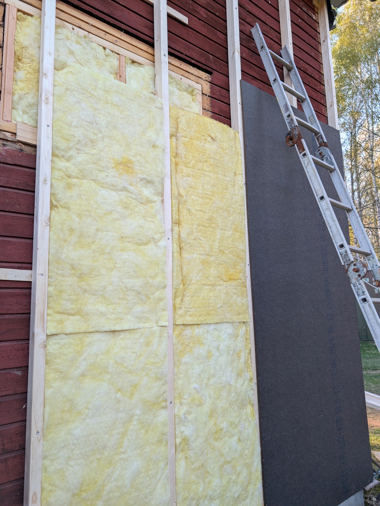

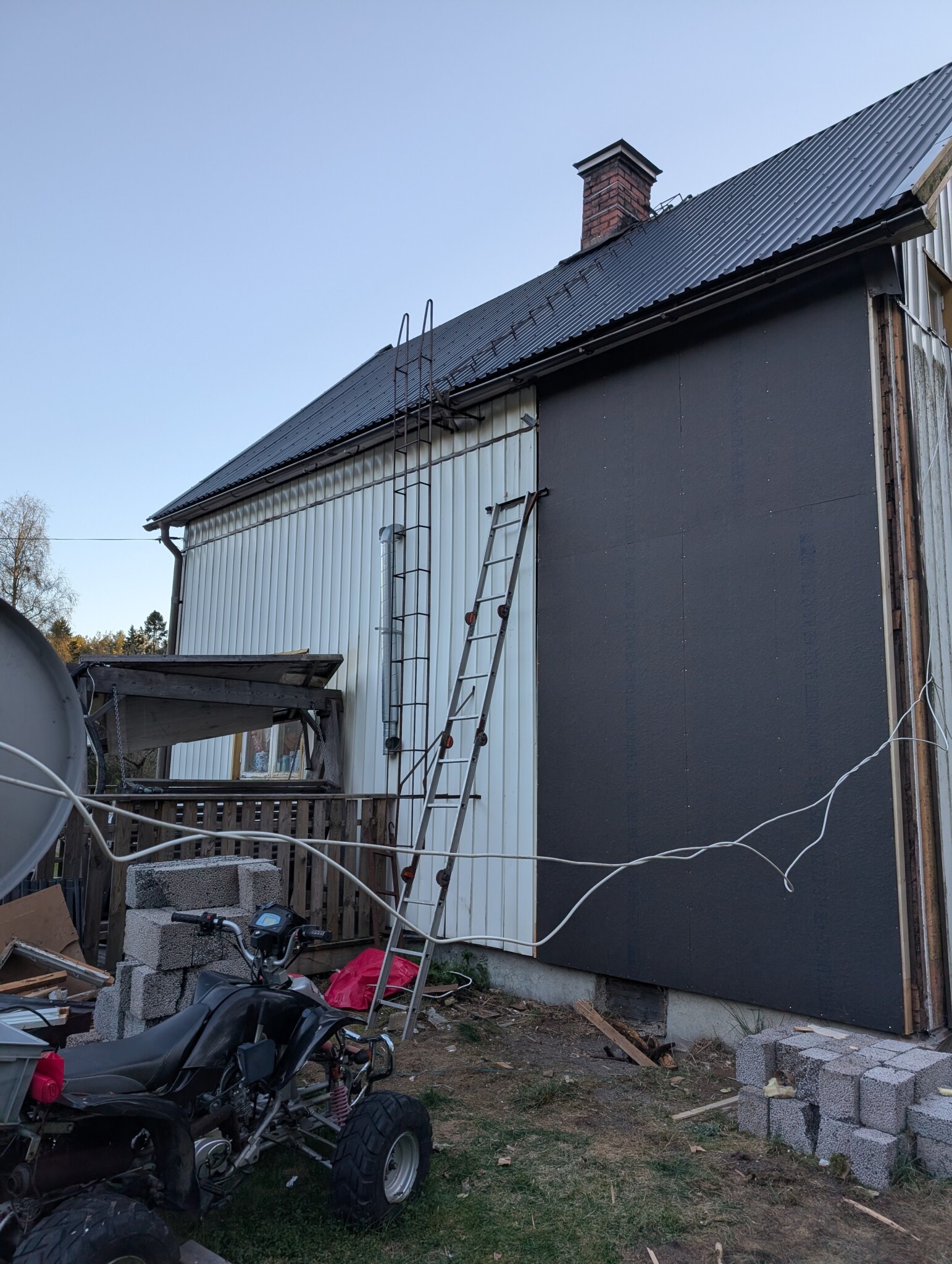

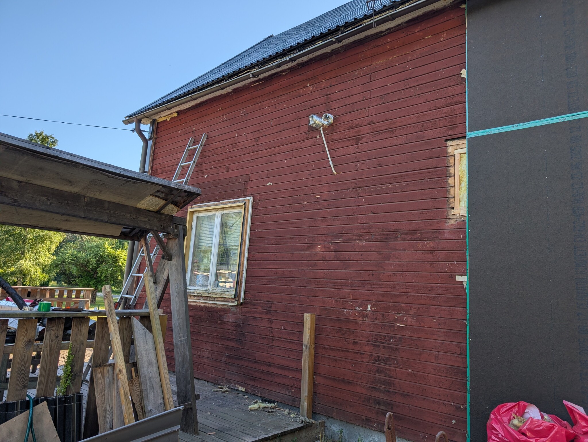

I dag kom jag nog på att detta inte är ett hus jag lätt kan isolera väggar på.
Ser inte ut till att vara så traditionellt byggt. Men jag får göra det bästa ur av det tänker jag. Så jag bytte ut 45mm reglar med 70mm, så det blir lite mer isolering.
Så på med asfaboard.
Klart för i dag i alla fall.

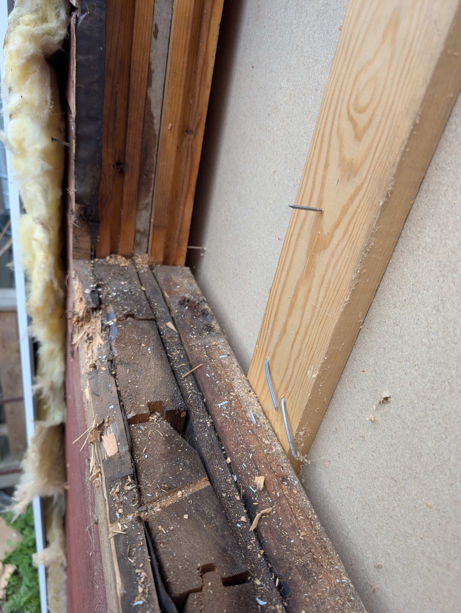

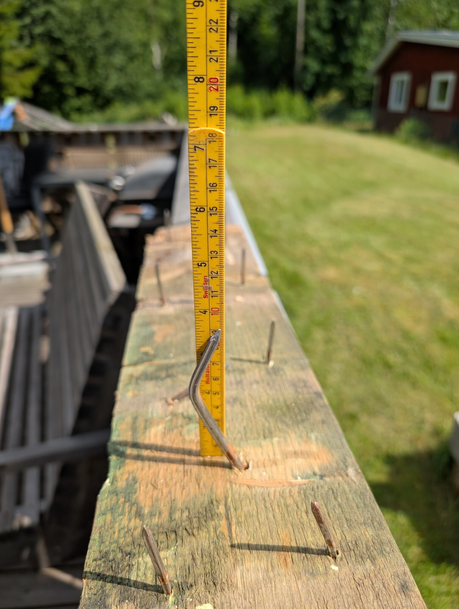

Lite mer gjord under dagen. Mellan att göra mat till barnen, låta dom bada, torka, göra mat igen, käka... Ja ni förstår nog hur det går, så har jag fått av resten av det gamla på öst väggen. Utan några större överraskningar. 😊
Jag kan inte förstå hur man har spikat ihop vissa saker bara i gammal tid. Denna brädan var runt 60cm lång, satt med dessa spik mitt över isoleringen. Utan speciellt användbart spik slag eller något.
Ja ja. Slut för i dag. Tar mer i morgon. Måste få fixad lite till innan fredag när det kommer folk på kalas.. 😂
