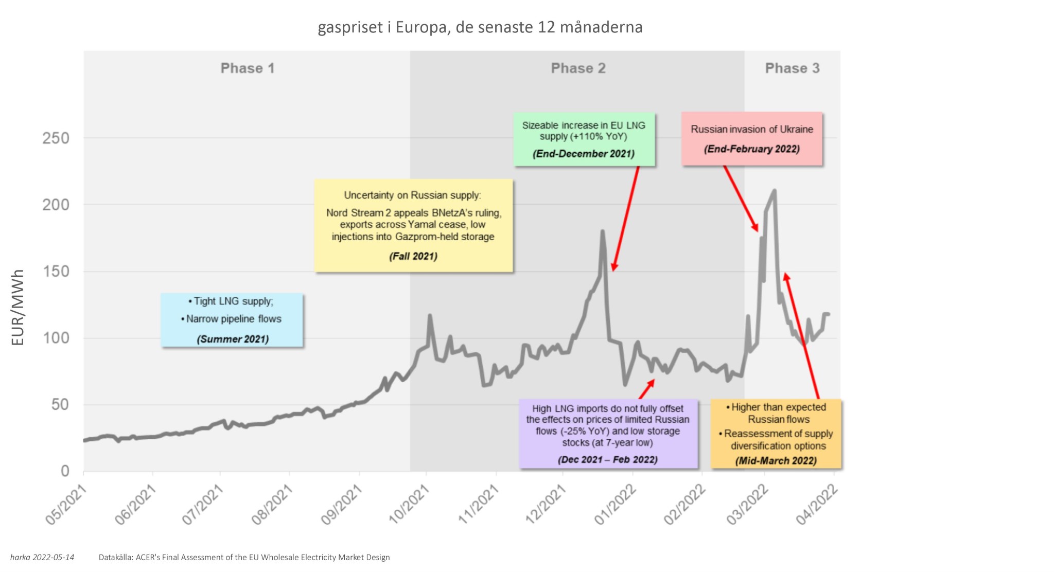

en återblick på gasprisets utveckling det senaste året
gaspriset har under vintern regelmässigt legat på det femdubbla priset mot det normala, och stundtals det tiodubbla – och naturgas används i elproduktionen i så gott som alla Europas länder, så det påverkar elpriserna på hela kontinenten

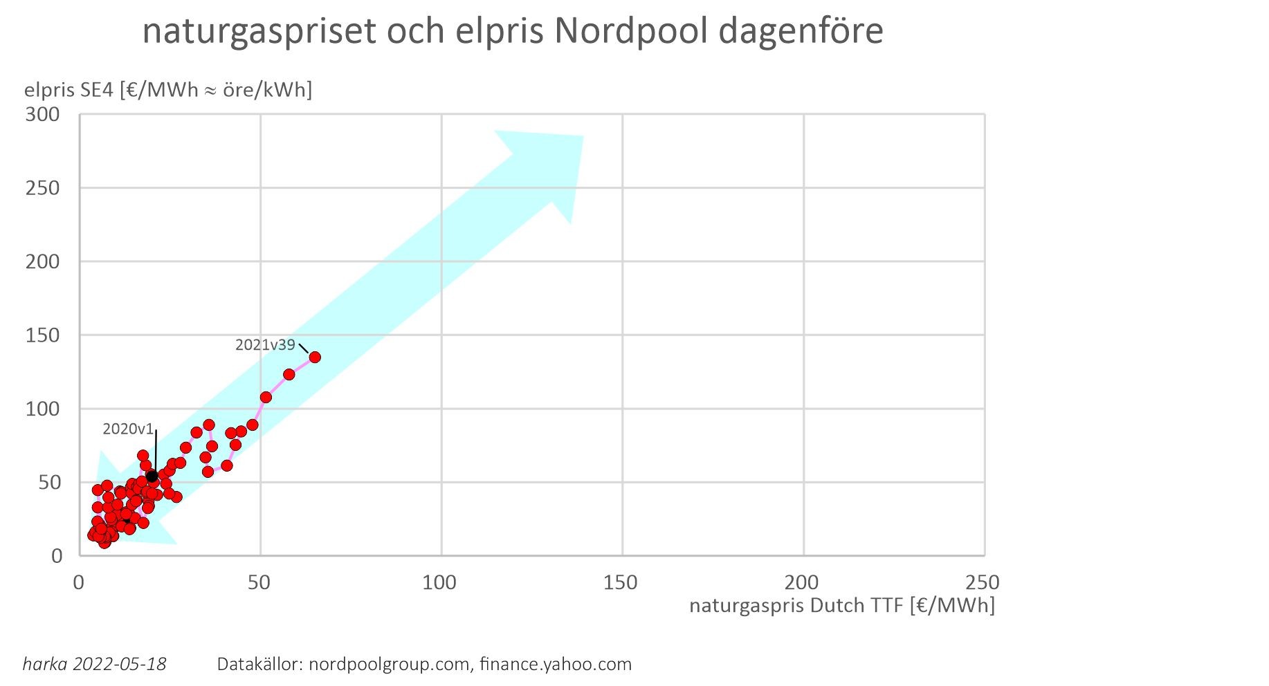

om vi börjar med att plotta elpriset i SE4 mot priset på europeisk naturgas, vecka för vecka från första veckan 2020 fram till vecka 39 i fjol – en punkt för varje vecka – så har det sett ut så här:
det verkar finnas ett starkt samband mellan elpriset i SE4 och naturgaspriset – när gaspriset har varit högre, har också elpriset varit högre

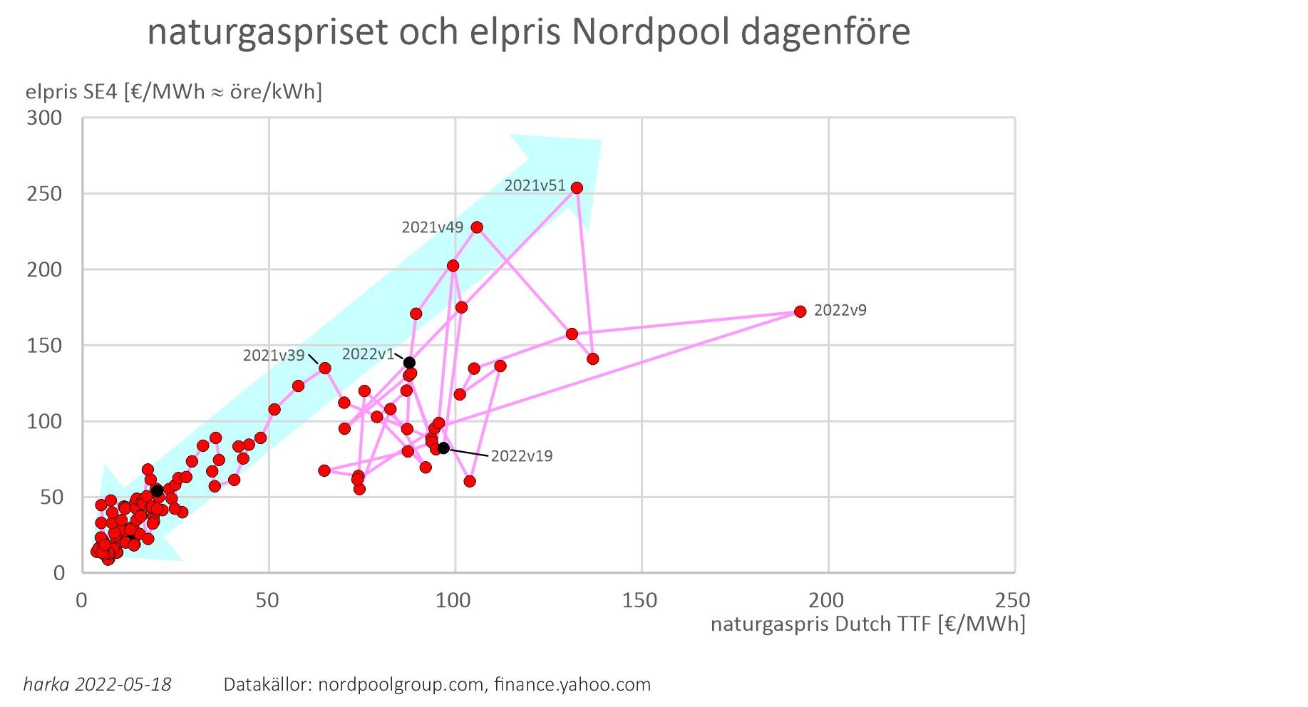

ok, vad hände efter vecka 39 i höstas då? då har det sett ut så här fram till och med förra veckan (vecka 19, 2022)
som vi redan visste så fortsatte gaspriset uppåt, med höga toppar under julveckan och efter Rysslands anfall på Ukraina
men elpriset i SE4 har dock inte maniskt följt med uppåt i pilens riktning, utan studsar omkring på ett lite till synes oförklarligt sätt

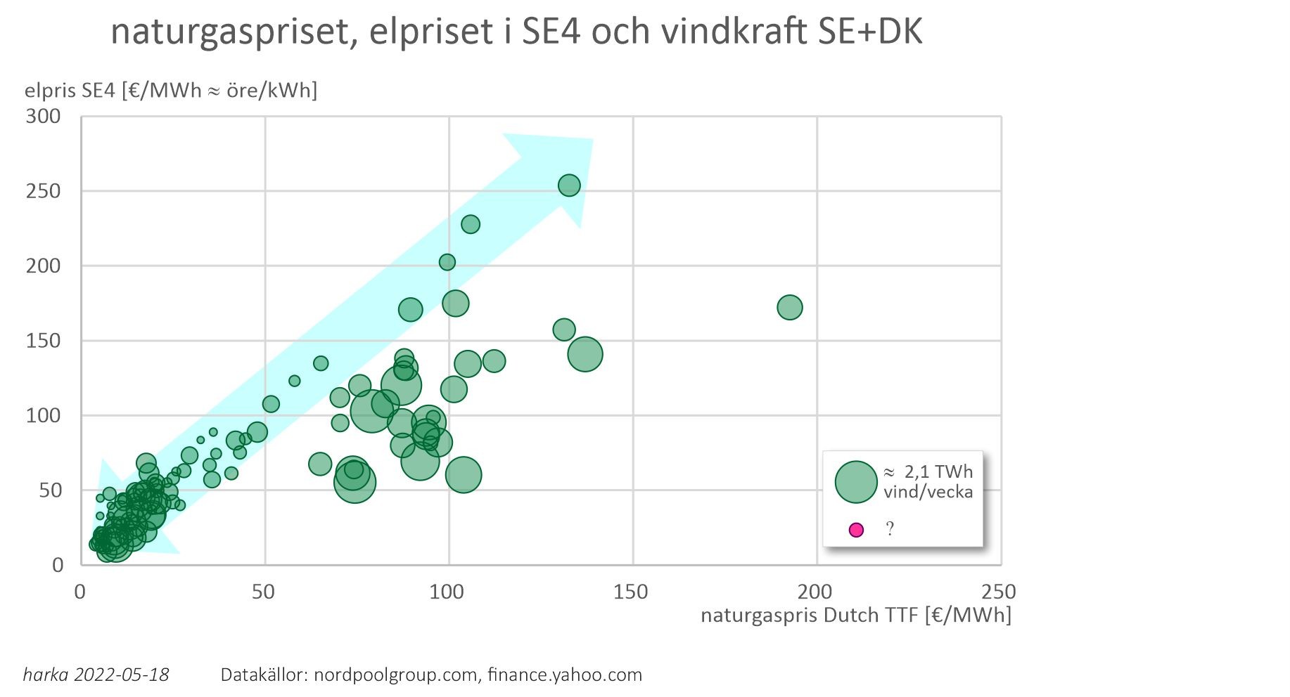

om vi då ersätter punkterna i grafen med en bubbla vars storlek representerar vindkraftsproduktionens storlek i Sverige och Danmark så kan denna graf ritas:
vi ser att veckor med lägre vindproduktion (mindre bubblor) tenderar att följa den uppåtgående pilen, medan veckor med högre vindproduktion (större bubblor) gör att elpriset i SE4 avviker kraftigt neråt från den diagonala blå pilen, alltså veckor med ett sänkt elpris
så hade vi haft en liten, men konstant, kraftproduktion så hade ditt elpris sannolikt legat närmare den uppåtgående pilen och varierat mer eller mindre direkt med gaspriset – i stället för att det blev som det blev: många, många veckor med ett lägre elpris

javisst, och som framgår av den första grafen i mitt förra inlägg så inleddes problemen med gasmatningen till Europa förra sommaren – med lägre gasflöden och lägre fyllnadsgrad i Gazproms europeiska lager – vilket ledde till ökade elpriser efter sommaren
(min gissning är att detta gjordes för att öka pressen på att få till godkännande av Nord Stream 2 och minska behovet av gasledningen genom Ukraina – som skulle kunna skadas eller användas som vapen av Ukraina i det kommande anfallet)

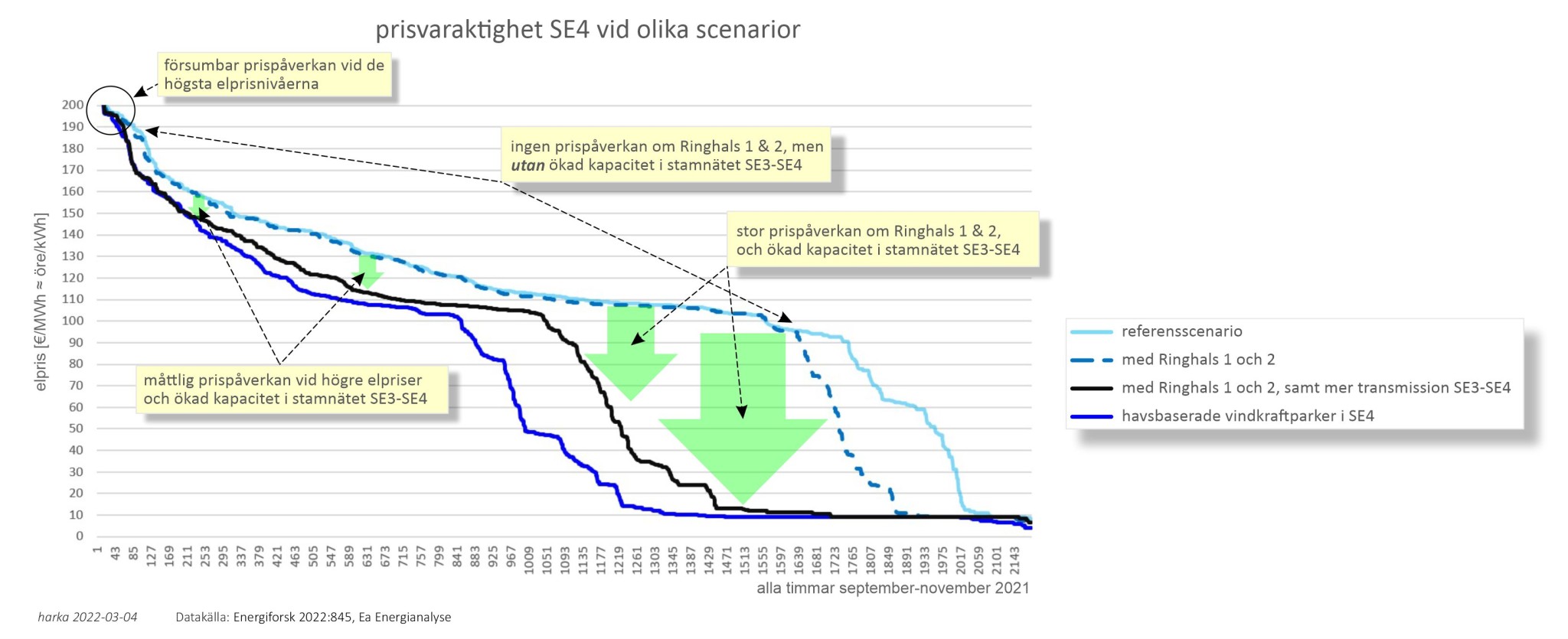

30-50% lägre hade elpriserna varit här nere om ringhals reaktorer varit kvar pga mättnad ut mot europa.
det där är en siffra ryckt ur sitt sammanhang, om man studerar den underliggande rapporten från Energiforsk så finns denna graf (med mina förklarande tillägg):
Graf över prisvariation för elområde SE4 under olika scenarier med markeringar som visar pris påverkan.
i dom simuleringar som gjordes i höstas så återfinns prissänkningarna främst i perioderna med lägre elpriser – vackert så – medan prispåverkan på de höga priserna var liten till försumbar

Men det var ju precis det du gjorde med den lila bubblan kontra grön. Grön är danmark + sverige, lila bubbla är med danmark utelämnad, och så ser den mycket mindre ut... Hade den lila bubblan innefattat dansk vindkraft + svensk kärnkraft hade den storleken varit mer relevant, och gett en mer korrekt/intressant sammanfattning.
videopac
du har en poäng i det
– den svensk-danska vindkraften finns där och har i högsta grad varit delaktiga i prisbilden för SE4 som redovisas i grafen
– den violetta bubblan ritade jag dit för att få en känsla för proportionerna då det inlägg jag bemötte drömde sig tillbaka till hur fantastiskt låga priserna var förr i tiden, innan delar av vår kärnkraft lades ner och innan vindkraft byggdes (...se när vi bara hade kärnkraft och vattenkraft. Då var det billigt!...) – det förefaller osannolikt att den kärnkraft vi hade då, på något sätt hade kunnat stå emot den prischock som varit på gas, och därmed el under det gångna året
men visst, jag borde kunna analysera fallet med vår nedlagda kärnkraft plus Danmarks nuvarande vindkraft, som ett alternativ – Danmark står för ungefär en tredjedel av vår "gemensamma" vindkraft – men det kan få vara en uppgift som någon annan får ge sig i kast med
