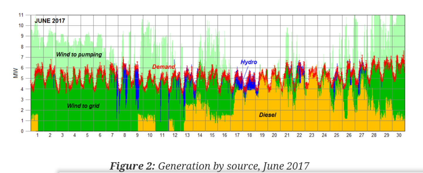

El Hierro June 2017 performance update – GdV completes two years of operation,
http://euanmearns.com/el-hierro-june-2017-performance-update-gdv-completes-two-years-of-operation/
Figuren visar vindelsproduktion i grönt, inlagring av pumpkraft i ljusgrönt, uttag i blått oc.h dieselgeneratorerna genererar energin i gult för en sommarmånad 2:a året. Info från samma blogg ovan, men ett år senare.
Diagram över energiproduktion med vindkraft i grönt, pumpkraftlagring, elförbrukning, vattenkraft och diesel för juni 2017.
Första året hade man av någon anledning begränsat produktionen till 7MW.
Förmodligen pga instabilitet i nätet.
Kan tänka mig att det är en teknisk utmaning att låta Enerconverkens AC/DC-DC/AC-omvandlare jobba utan ett befintligt elnät (eller svagt nät) och att man inte kunde hantera övergången till enbart vindel utan svängmassa.
