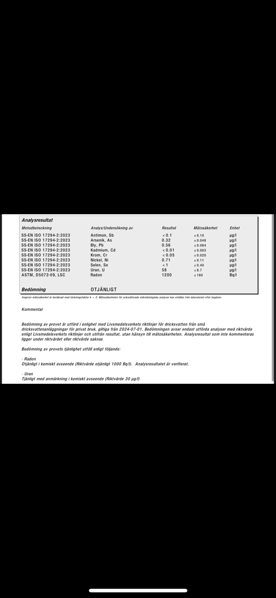

Vi har precis flyttat in i vårt nya hus, som har enskilt vatten (borrad brunn). Vattenprov var inte utfört och vattnet hade inte använts på ett par år då ingen bott på fastigheten.
När vi utförde vattenprov fick vi anmärkning på radonhalten som ligger på 1200 när gränsen är 1000. Även uran ligger något högt men bedöms ändå som tjänligt.
Vattnet smakar bra och inga andra anmärkningar i vattenprovet. Dock har vi även märkt att det blir mycket avlagringar i toalett, duschväggar osv, samt att det ser ut som att det finns lite ”skräp” i vattnet när man kokat tevatten…
Främst oroar jag mig över radonet och undrar vad man kan göra åt detta?

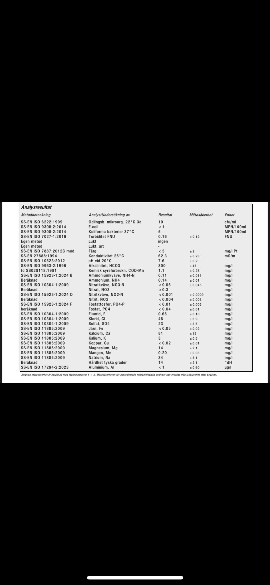

Jag postade provresultaten nedan. Tack för svar.Dalbotant skrev:
Lägg upp provresultatet så är det lättare att se vad som finns i vattnet. Gränsvärdena är ur konsumtionspersepektiv, det kan finnas något som fälls ut även om du inte fått en anmärkning.
Det kan också vara utfällningar från rören, har huset stått oanvänt så kan det börja släppa när ni börjar använda vattnet igen.

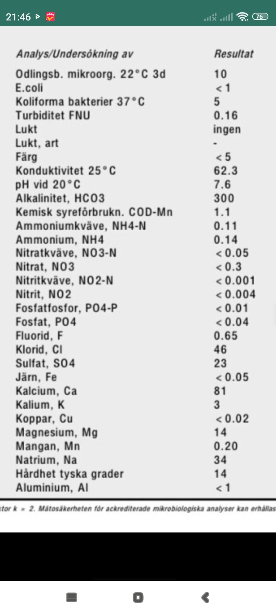

Jag kan tyvärr inte se vad det står på alla rader, siffrorna är för suddiga. (Eller jag gammal?) Men står det typ 400 i alkalinitet? Det är väldigt högt i så fall, bör vara mellan 60-120 typ. Skulle kunna förklara varför det släpper från rören.
Det går bra att zoomaDalbotant skrev:
Det blev suddigt när jag zoomade så tack för hjälpen.
Det är en del mangan i. Ett vattenverk får skicka ut max 0,05 mg/l men det är högre värden för enskilda brunnar. Så både mangan och alkaliniteten kan orsaka bös i vattnet.
Jo det är ju halvhårt vatten (14 tyska grader) och då blir det också högre alkalinitet
Med radonette så fixar man troligen radon-nivån i vattnet - men skall man minska på mangan och kalk så blir det genast mycket mera filter och förbrukningsmaterial som salt och/eller kalk för regenereringen/höja pH för maganutfällning
Där får man ställa i hur mycket kalket och manganet plågar det dagliga livet och om det är värt typ 20-30 papp för att lösa problemet + förbrukning i form av säckar med koksalt/kalk för regenereringen/pH-höjning över åren
