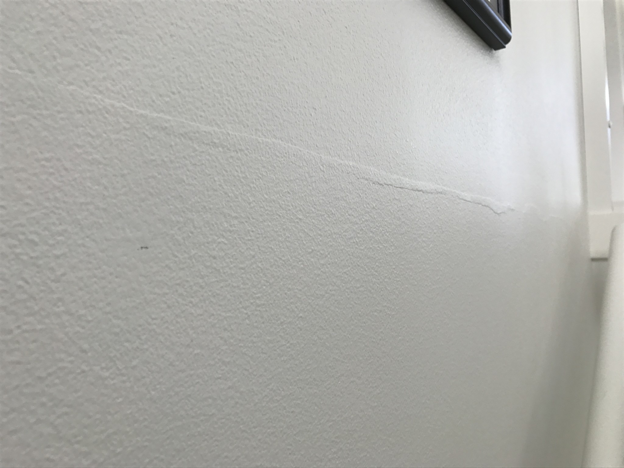

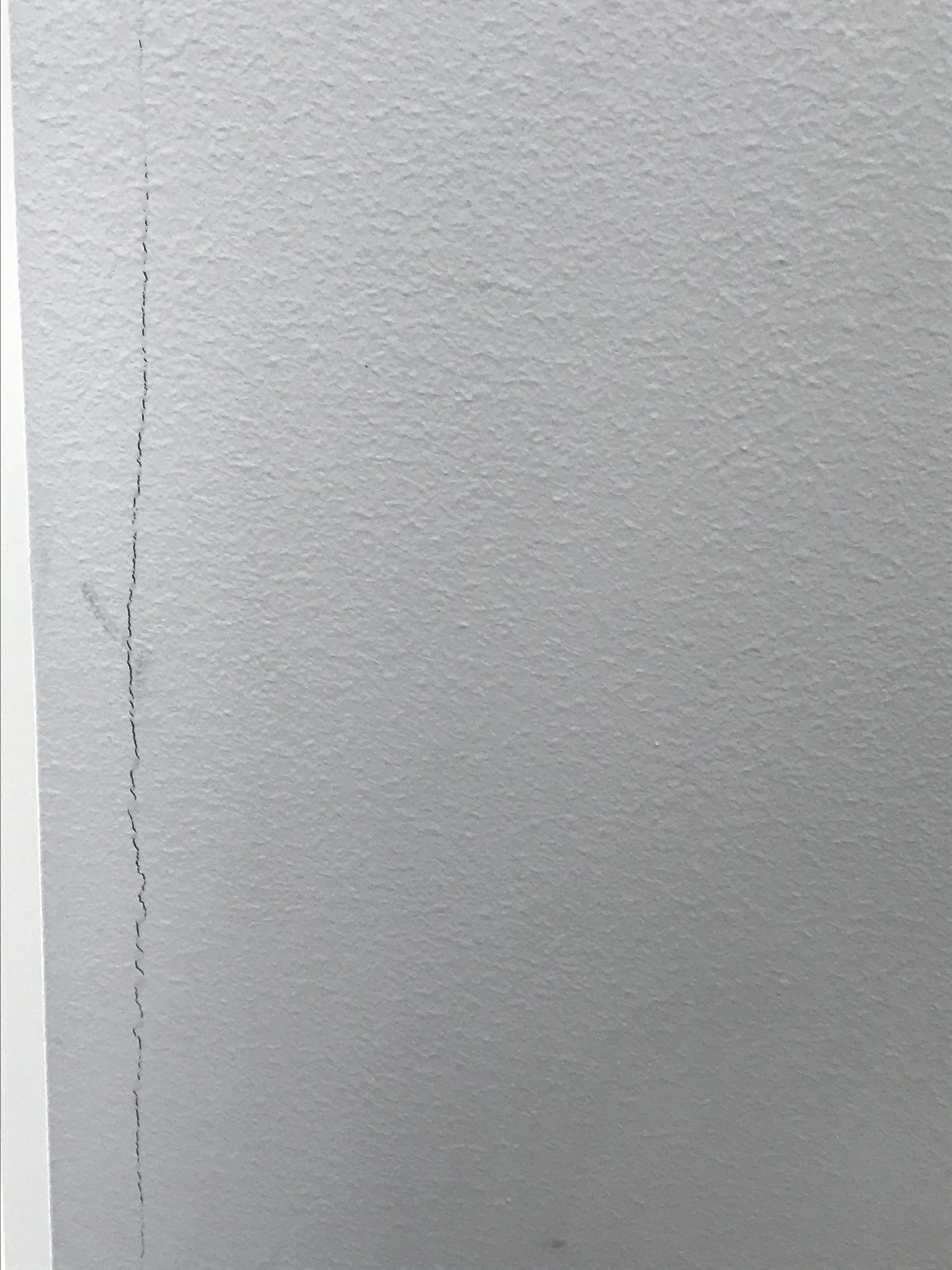

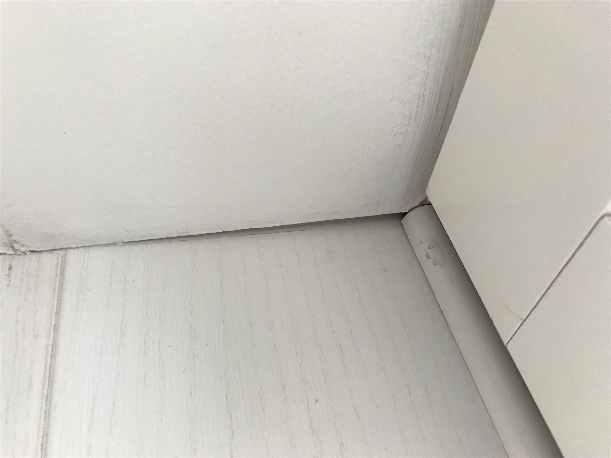

ok, har du bågra bilder på eländet?
Här e ett par snabba. Ser värre ut på nedervåningen. Det är ingen finish. Bara målat en gång på gipsväggar så man ser igenom till gipsskiva. Färg som flyter ihop. Färg som tappats på klinker. Repa i marmor på bänkskiva. Det är allmänt illa som vårt material behandlats. Respektlöst mot folks investeringar.
  • Gipsvägg med spricka och fläckar efter enstaka målning, synliga defekter i ytan.
  • Vitmålad gipsvägg med synlig spricka och otillräcklig målning som visar gipsskivan under.
  • Ojämn målning på gipshörn där färgen inte täcker helt, synlig gipsskiva och smuts.
Hur lång tid har det gått sedan SB? Ni kan även kräva att om inte besiktningsanmärkningarna har åtgärdas efter 2 månader från SB så har ni full rätt att ta in en annan firma som åtgärdar det och sedan fakturerar entreprenören som får stå för det.
