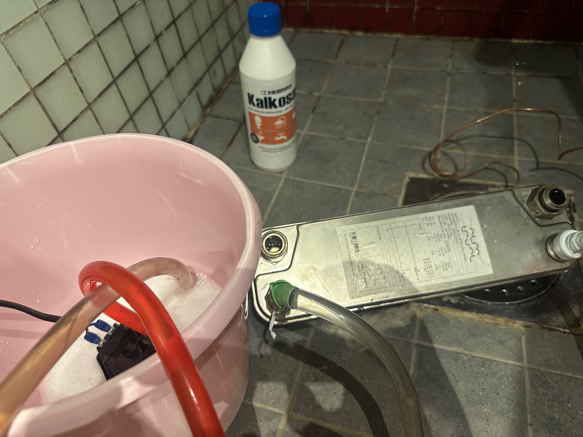

Jag antog att det rörde sig om kalk i plattvärmeväxlaren och gjorde därför en avkalkning med hjälp av en vattenpump från en kasserad torktumlare lät jag en blandning av kalkosan och vatten flöda genom växlaren ett par timmar.
Det hjälpte mot det låga flödet. Vattnet blev väldigt grumligt så det var nog mycket kalk i den.

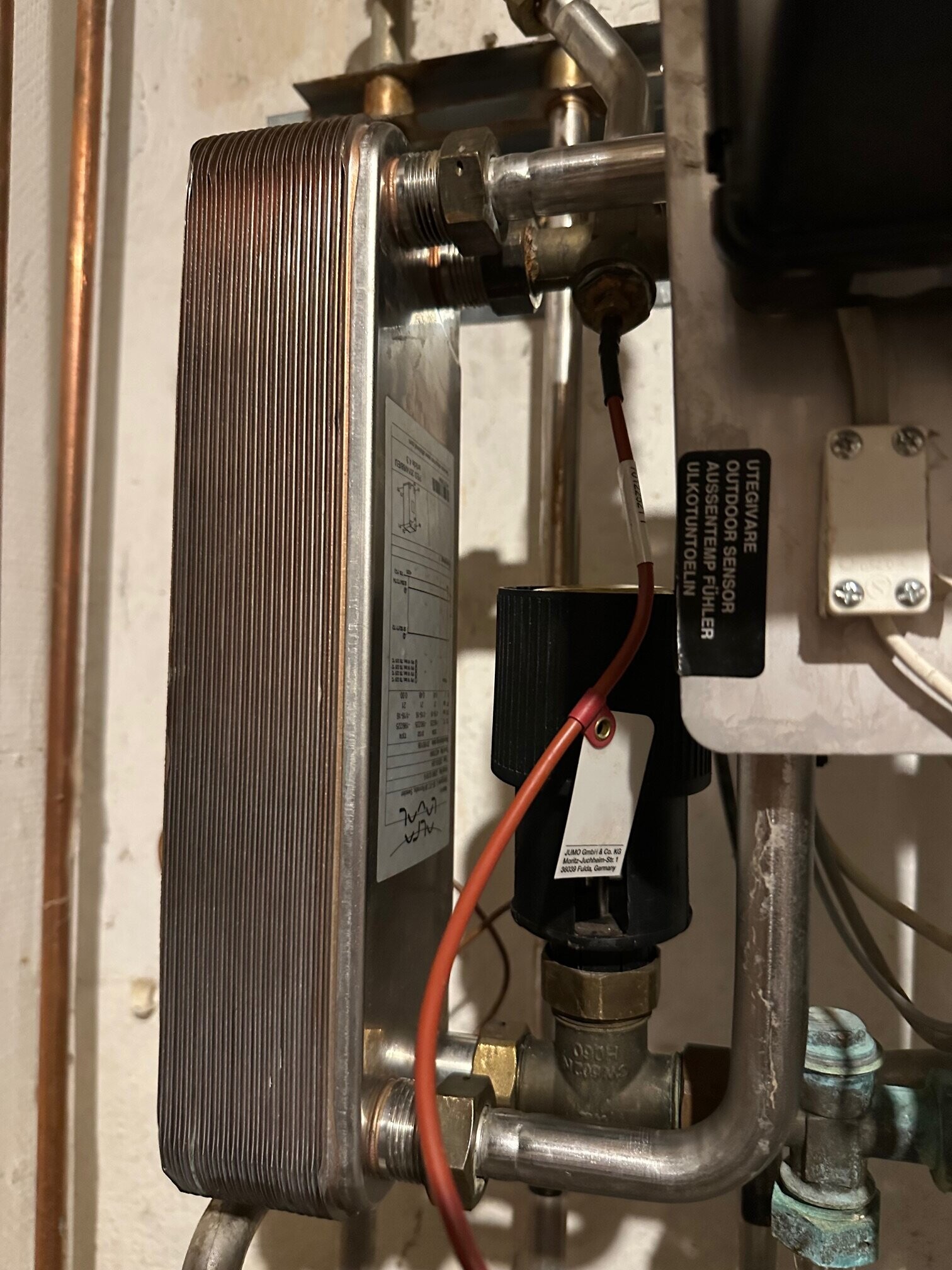

Temperaturregulatorn verkar också fungera dåligt. Sätter jag fast den så får vi inget varmvatten alls, därför har jag tillfälligt tagit bort den så att fjärrvärmevattnet flödar konstant genom växlaren.
Anläggningen är en Cetetherm Mini som har några år på nacken. Plattvärmeväxlaren är av typen cb20is-35h och om jag har förstått rätt är termostat och temperaturregulator fast monterade på den modellen.

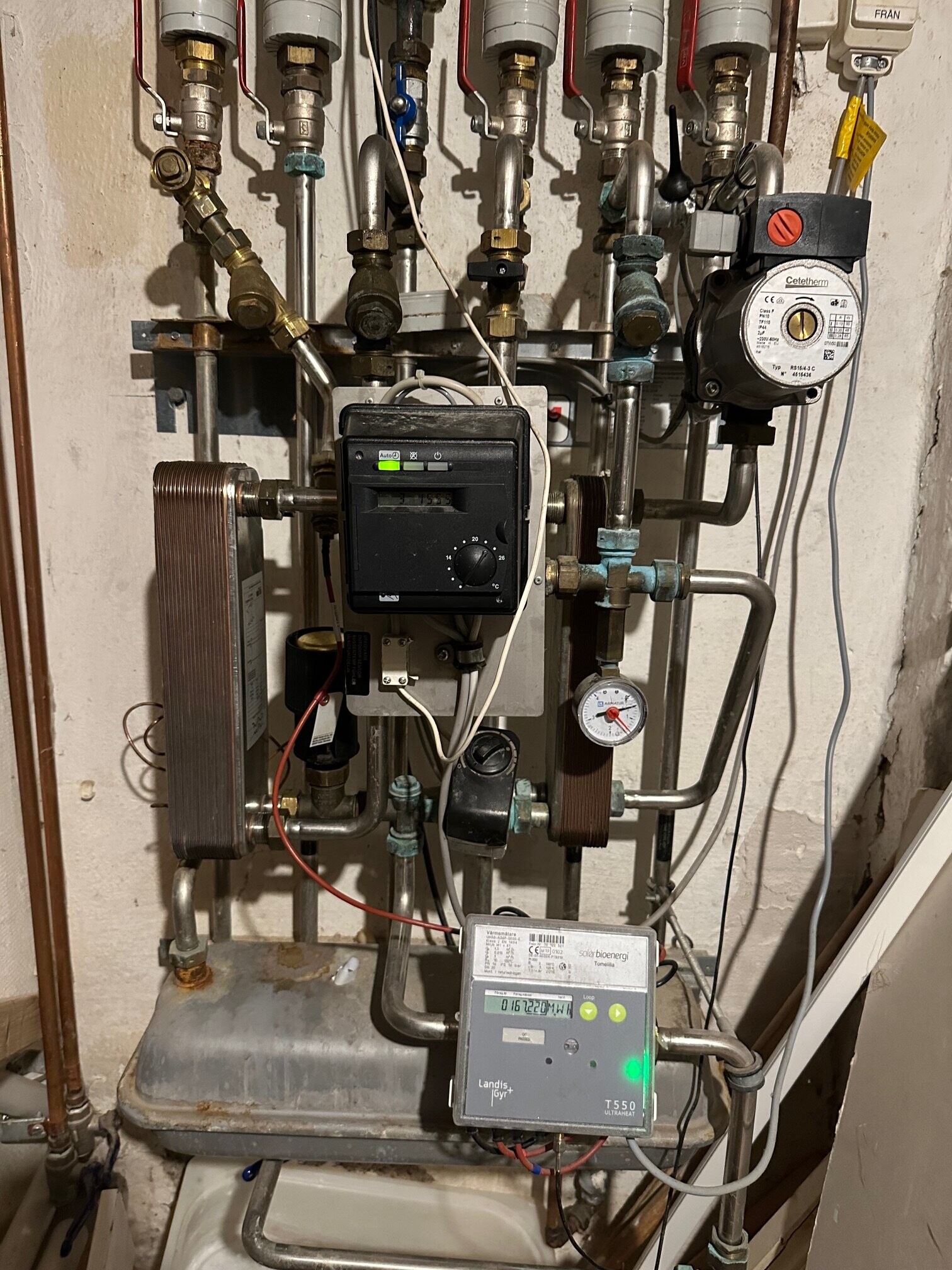

Bild på innanmätet av fjv-centralen skulle underlätta, så att man ser exakt vilka delar det är.

Skickar lite bilder på anläggningen och min egenuppfunna avkalkare.

Det måste vara temperaturregulatorn du beskriver, och för att byta ut den behöver jag byta hela värmeväxlaren för minst 10000kr om jag förstått rätt på min modell CB20IS-35H.

Det där tyder på att själva ventilen strular eller om det är smutsfiltret på inkommande fjv-vattnet som är igentäppt.R Rubengreen skrev:
Ja, när du tar bort regulatorn från ventilen så ska det bli fullt fjv-flöde genom värmeväxlaren.
Kolla vilket fjv-flöde du får genom energimätaren (LandisGyr) när du tar bort varmvattenregulatorn respektive styrdonet för värmesystemet.
Edit:
Om du få ungefär samma flöde vid bägge testerna så är troligen filtret igensatt.
Om du får betydligt högre flöde via värmesystemets växlare än varmvattnets växlare så lär det vara ventilen för VV som strular.

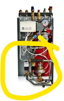

TS har varken "Danfoss Redan" eller "Danfoss AVTQ" utan en xxx-regulator samt "Samson 2432N"-ventil.
Här är databladet på komplett plattvärmeväxlare-ventil-varmvattenregulator,
