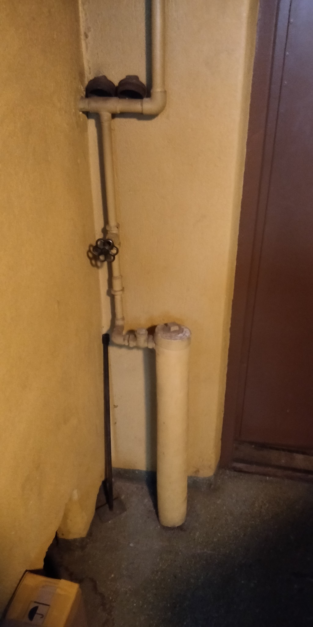

Har problem med tryck i elementen, märkte 2st började klucka på kvällen och tappa värme. Var ner i källaren och ser att trycket står på 0 dock har jag värme i de flesta element så dom verkar fungera som dom ska?
Provade att öppna och lufta ett element och det sög in luft så det stämmer ju med tryckindikationen.
Provade att fylla på vatten, lät det spola i några minuter och systemet gick kanske upp från 0 till 0.1 i tryck på mätaren för att sjunka ner till 0 direkt jag vred av kranen.
Behöver lite akut hjälp känner jag vad jag ska göra.
Vrider du på rätt kran för att fylla på?
Ja, trycket ökade från 0 till 0.1 och sedan direkt till 0 när jag vred av kranen.
Jag har använt samma kran tidigare när jag fyllt från 0.6 till 1.0 förra året.

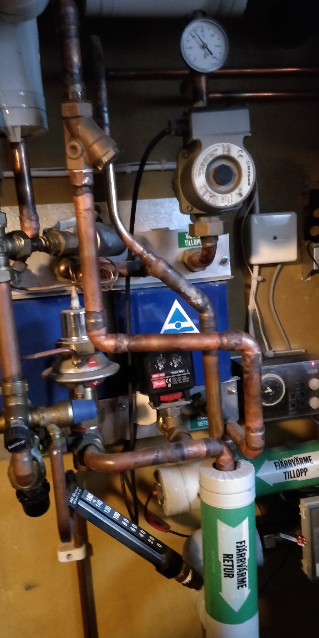

Komplex installation av rörsystem och en expansivkärl i ett pannrum eller teknikutrymme.
VVS-installation på en vägg med rör och en vattenkran, eventuellt för avlopp eller vattenledning.

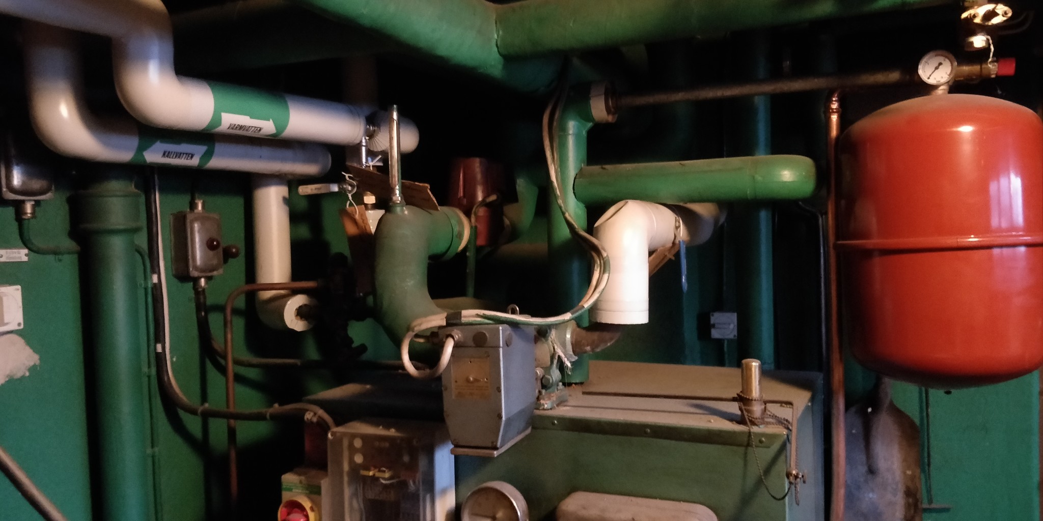

Komplex uppsättning av olika rörledningar, mätinstrument och pumpar i en pannrumsmiljö.

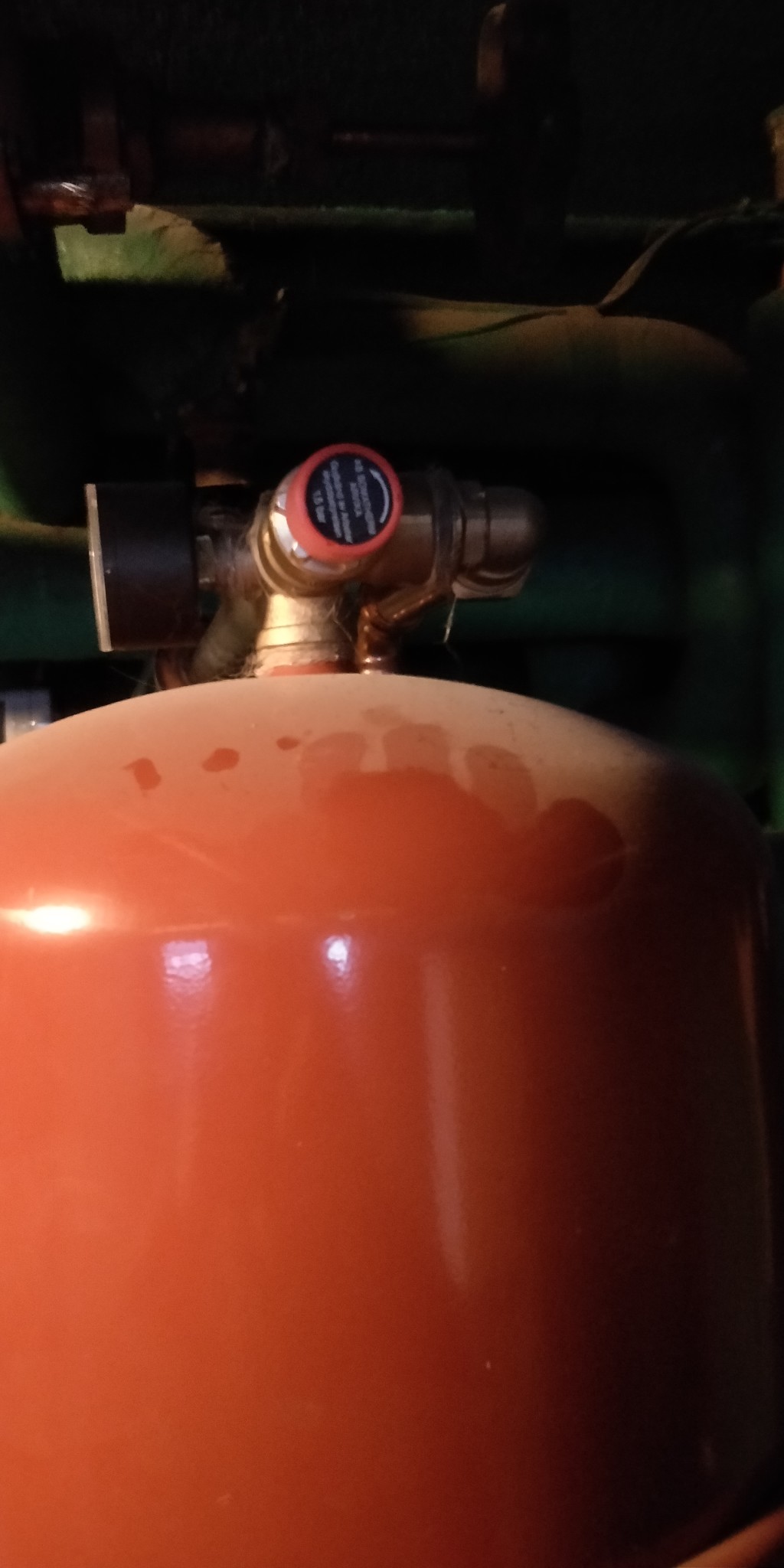

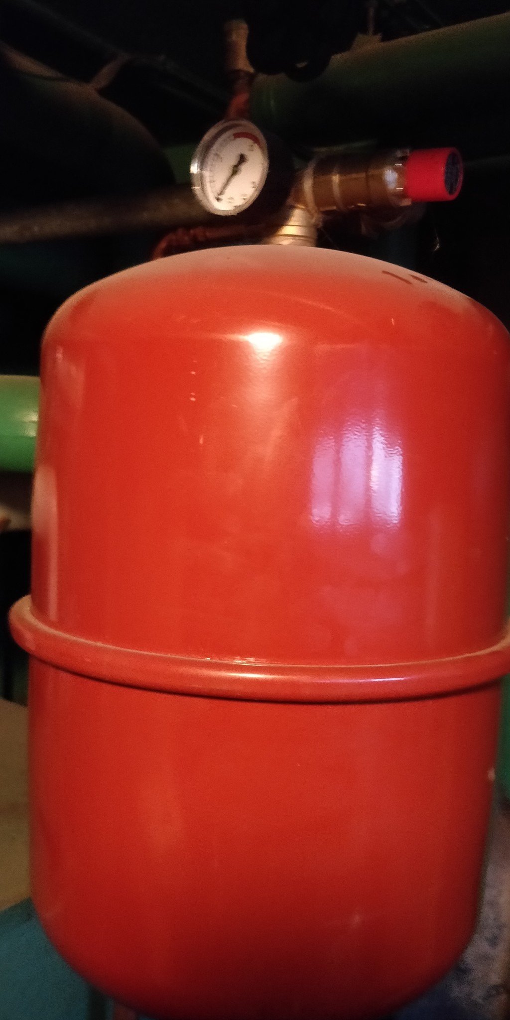

Röd expansionskärl för vatten med manometer i en pannrumsmiljö.
Expansionskärl för värmevatten med anslutande rör och säkerhetsventil i en mörk utrymme.
Lite bilder,
Som ni ser tryckmätaren på 0.. kunde höra luft i pumpen på fjärrvärmen.
Har 2 element nu på övervåningen som är kalla men även fullt fungerande fortfarande.

Har du inte en läcka i värmesystemet så är det väl ballongen i expansionskärlet som är trasigt. Åtgärd: byt expansionskärl.
Kan även vara för lågt lufttryck i expansionskärlet. Om du trycker på bilventilen pyser det luft eller kommer det vatten?
Har bytt två expansionskärl i mina båda hus där bälgen fastnat åt fel håll!
Löste sig, var en ventil som fryst och sprängts ut ur sitt fäste, fick tag på en extremt duktig vvsare som fixade det och förbättrade systemet samtidigt på någon timme.
